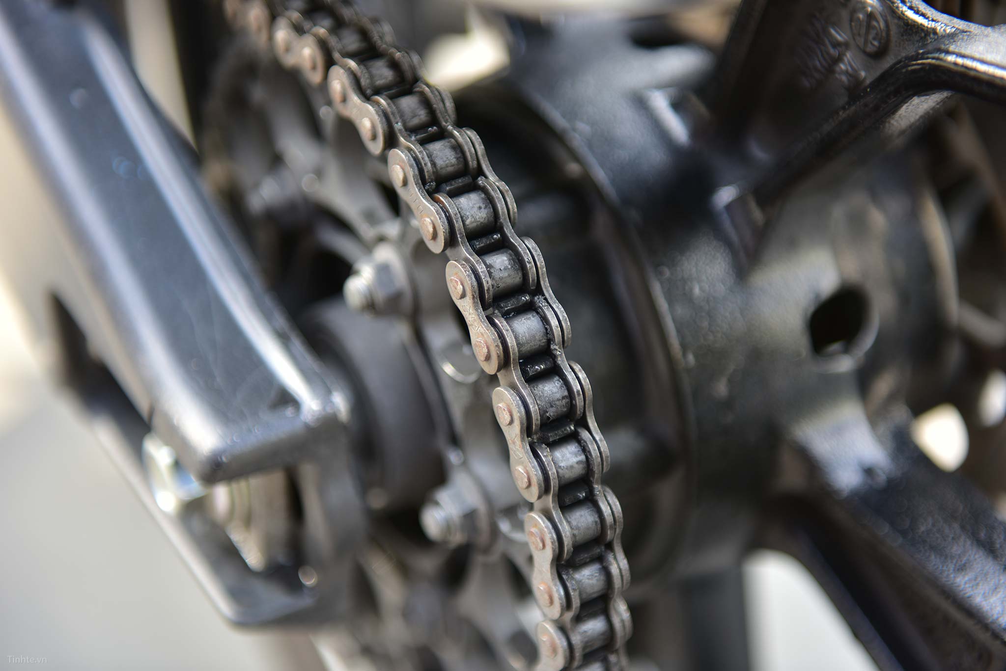

2. Nhông sên dĩa
  • Sử dụng sên có phốt cao su (O-ring chain)
Loại sên (xích) này được thiết kế có phốt cao su nằm giữa các mắt sên có tác dụng giúp truyền động từ động cơ đến bánh xe êm ái hơn. Ngoài ra phốt cao su còn giúp giữ lại nhiều hơn lớp dầu bôi trơn trên sên (chain lube), khiến cho người sử dụng ít phải bảo trì hơn, yên tâm hơn khi hoạt động trong thời gian dài mà không có điều kiện chăm sóc.
Hiện nay nhiều xe côn tay phân khối nhỏ đã được trang bị tiêu chuẩn sên có phốt cao su như: TFX-150, R15 2017, Suzuki GSX-S150 và cả GSX-R150.

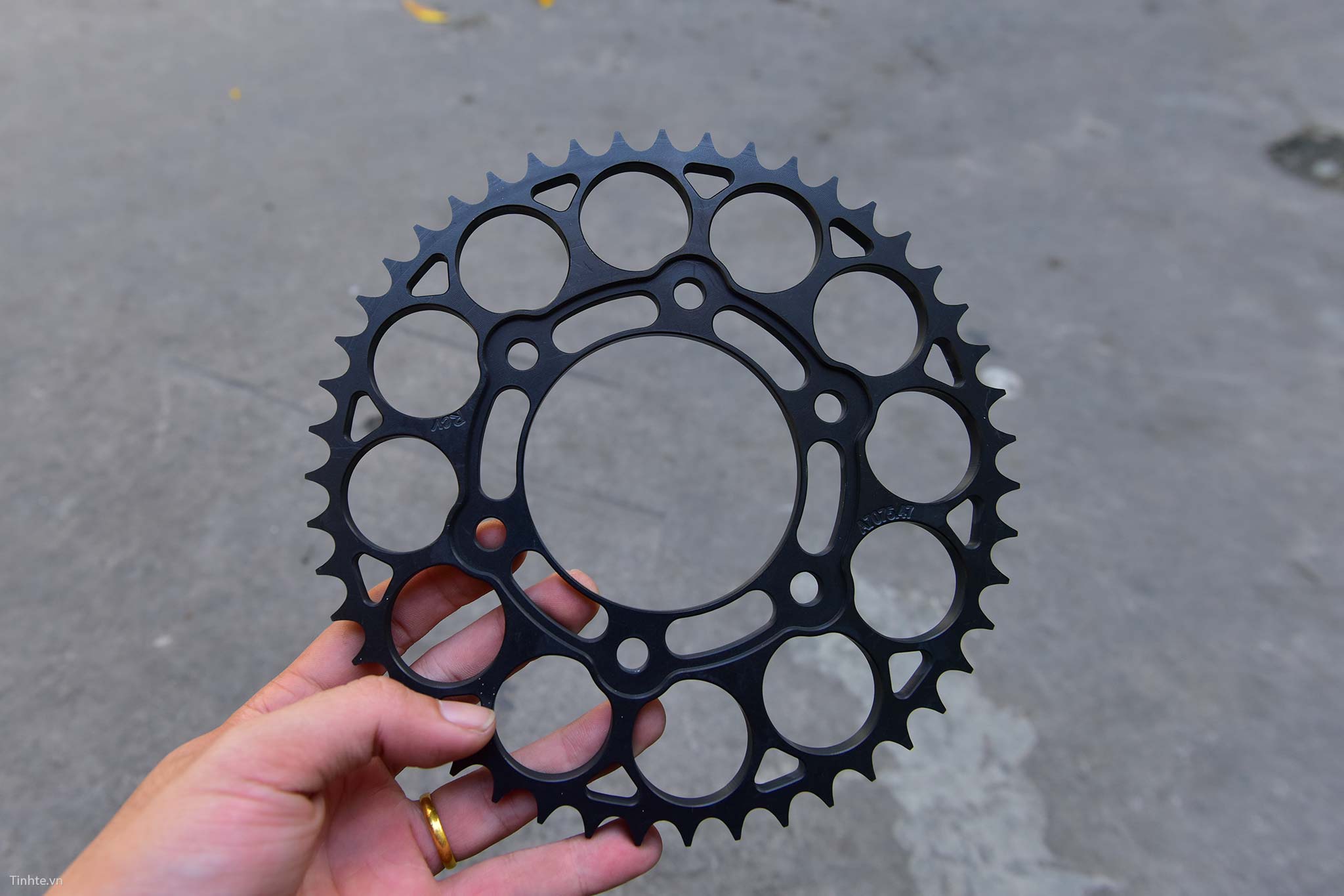

  • Thay dĩa tải nhiều hơn 1 răng
Để xe có nước đề tốt hơn và vận hành 'ngọt' hơn trong thành phố, chúng ta có thể thay đổi tỉ số truyền bằng cách sử dụng dĩa tải nhiều hơn 1 răng so với nguyên bản. Xe sẽ 'khỏe' hơn và cho cảm giác như được tăng thêm một tí mã lực 😁.
Xe Fz150i của mình có dĩa tải nguyên bản là 43 răng, mình đã thay và sử dụng dĩa tải 44 răng bằng nhôm có trọng lượng nhẹ hơn, do đó tạo ra cảm giác lái tốt hơn, phấn khích hơn khi vào ga và cả duy trì lái nhẹ hơn đáng kể.
Tuy nhiên một lưu ý là việc thay đổi tỉ số truyền động có thể làm sai lệch tốc độ hiển thị trên đồng hồ ở những xe có mắt đọc tốc độ gắn ở nhông. Ngoài ra cải thiện nước đề thì xe sẽ bị mất nước hậu (không đáng kể nếu chỉ lên 1 răng).

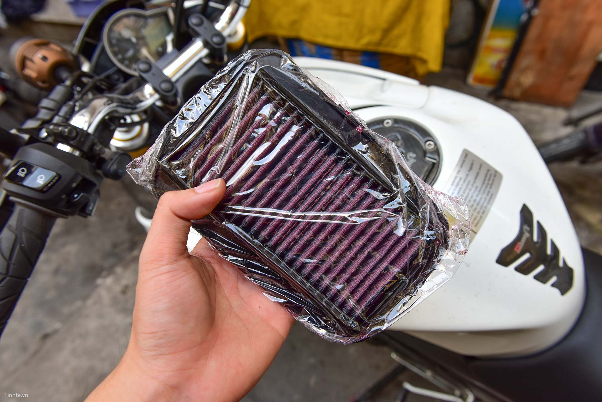

4. Lọc gió hiệu năng cao
Các loại lọc gió độ thường làm từ sợi cotton thấm dầu, phân biệt với lọc gió làm bằng giấy mà nhà sản xuất lắp theo xe. Loại này không yêu cầu chế cháo gì thêm, chỉ cần lắp vào thay thế cho lọc gió cũ là xài được ngay.
Các loại lọc gió độ có khả năng lọc sạch hơn vì theo nhà sản xuất như K&N thì chúng ta sài liên tục đến 20.000-30.000 km mới làm vệ sinh lại và có thể sử dụng suốt đời chứ không như loại lọc giấy thông thường 5.000 km phải vệ sinh và 10.000 km thay mới. Bên cạnh đó, loại lọc drop-in hiệu năng cao này cũng giúp không khí vào buồng đốt nhiều hơn và từ đó cải thiện thêm công suất động cơ dù không đáng kể.
