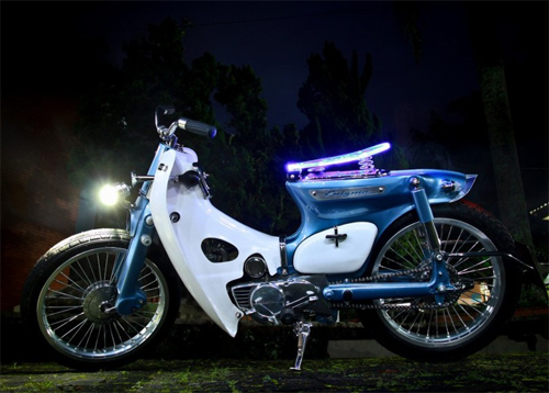

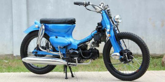

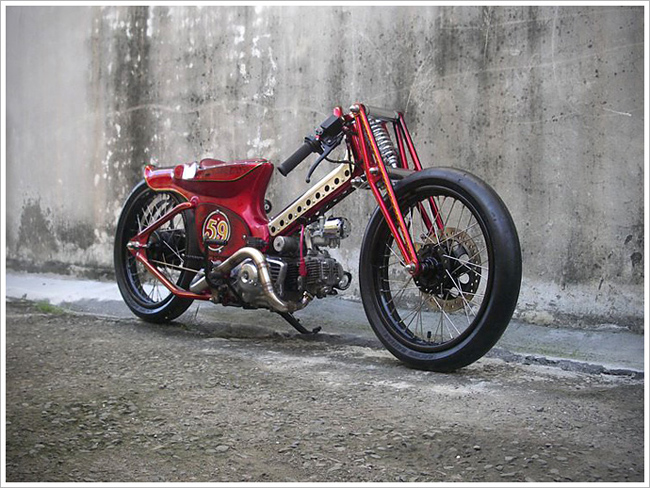

Với các bạn trẻ thì chắc ko ai thích đi chiếc cub nguyên bản-vì bởi lẽ nó ko hiện đại.ko êm ái,ko sang...Đó là khi bạn chưa nhìn thấy những chiếc cub như thế này cub cam.JPG cub cam.JPG ck7.jpg ck 11.jpg cp1.jpg cub cam3.JPG cub đẹp.jpg Hãy tạm với những chiếc này thui đã,còn rất nhiều bất ngờ dành cho các bạn

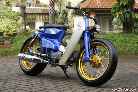

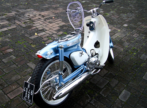

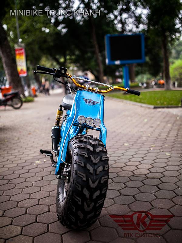

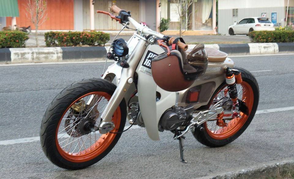

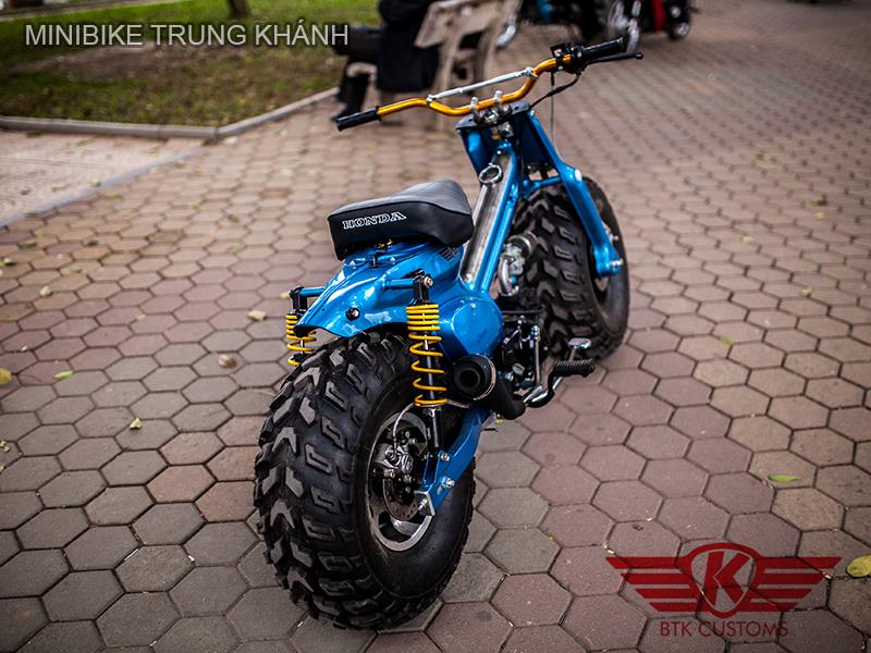

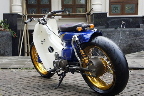

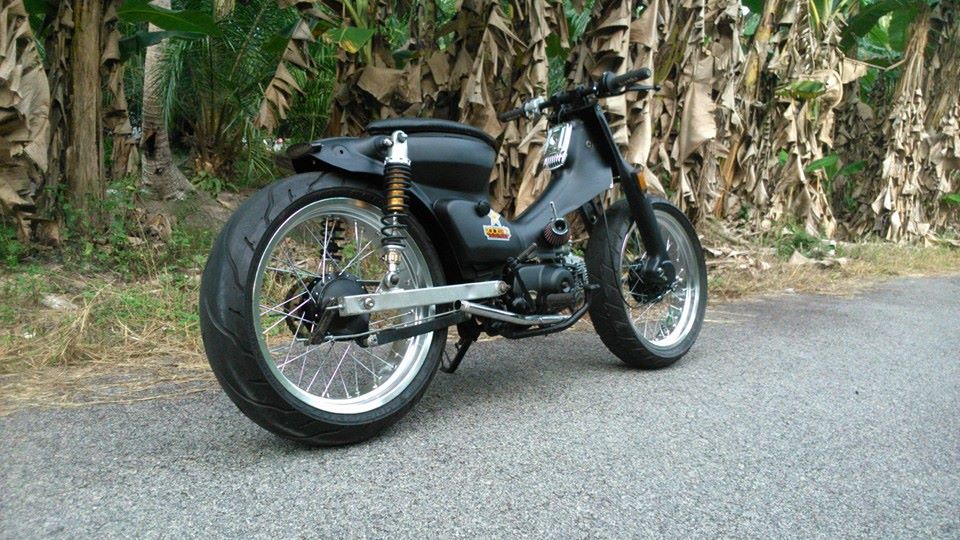

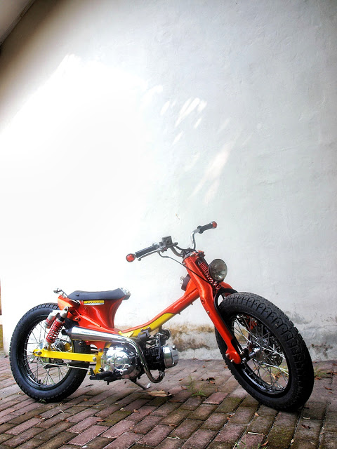

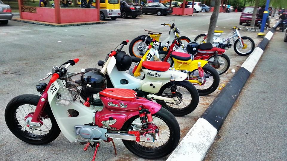

Phía trên mình đưa những demo độ nghệ thuật nên chắc ko khả thi để áp dụng trong hiện thực,bài này mình sẽ update những demo đơn giản những vẫn đẹp vẫn style mình thấy giờ độ 1 chiếc cub khoảng 6-10tr + thêm tiền mua xe 6-7tr nữa là sẽ có 1 phương tiện di chuyển nhẹ nhàng ko nặng nề ko hao xăng mà cũng ít lo mất cắp,trộm cũng chẳng để tâm đến cub độ đâu cub str.jpg cub Malay.jpg Bây giờ mình sẽ bàn vào chi tiết việc độ 1 chiếc cub nguyên bản cho thành kiểu dáng streetcub nhé.

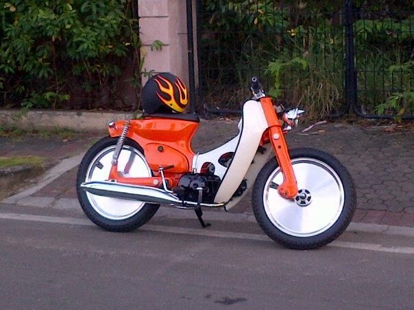

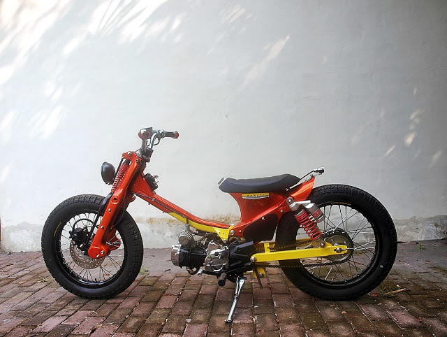

Đầu tiên các bạn hãy xác định việc mình có thích kiểu dáng hầm hố hay chỉ độ kiểng nhẹ nhàng thôi,nếu nhu bạn nào cá tính thích sự nổi trội .Việc chọn dàn chân cho xe rất quan trọng,nó quyết định tới kiểu dáng chiếc xe.Với ng thích sự phá cách thì nên chọn bộ vành cỡ 16 inch bản lớn dùng lốp side to sẽ mang tới hiệu ứng hình ảnh cực đẹp & hầm hố

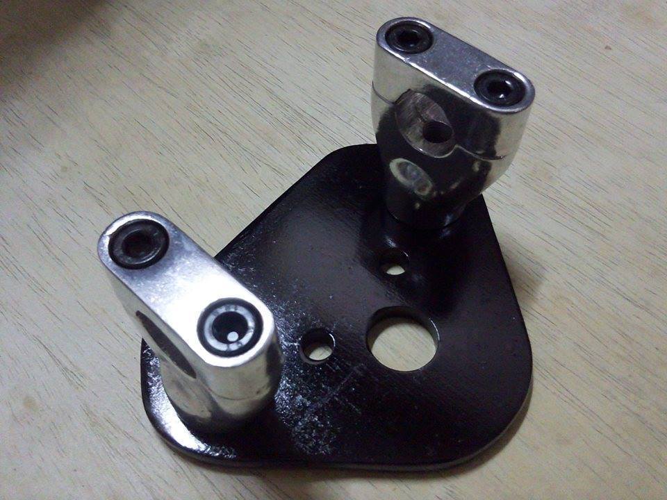

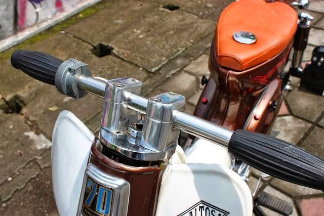

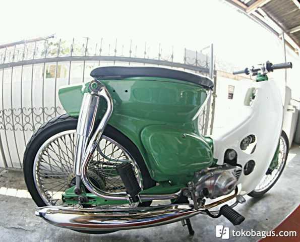

cub độ 1.jpg cub str 1 gắp nhôm.jpg cub vàng.jpg Ko nên dùng vành đúc-ko đẹp cho cub { đó là ý kiến của riêng mình } Tiếp theo là cắt đuôi bỏ đi phần đuôi dài & baga đèo hàng{ với ng thích đèo gấu thì nên làm yên dài sẽ rút ngắn khoảng cách nhé } Một việc cần nữa là bỏ ghi đông zin dùng ghi đông & gù - sọ khỉ cho tay lái thấp ngang hoặc lên cao tùy theo sở thích cub sọ khỉ.jpg cub gù tay thẳng.jpg cuu.jpg Sau đấy thì tùy theo sở thích mà chọn vành thường vành 72 nan hay vành nhôm.Các phụ kiện như thụt sau,đồ trang trí đèn hậu xi nhan cũng sẽ mang lại vẻ đẹp cho chiếc xe cub vành 72.jpg cub độ 1\'.jpg cub gác chân 2.jpg cub vành kín lên xe.jpg

Cái này cần gì phải tìm nơi độ, các bạn cứ mua cup về rồi tháo đuôi và ghi đông ra thôi, mua trên mạng sọ khỉ cup có 250k về lắp, ghi đông thì mình nghĩ là tự làm cũng đc rồi. Tốn kém mỗi cái khoản vành lốp to thôi

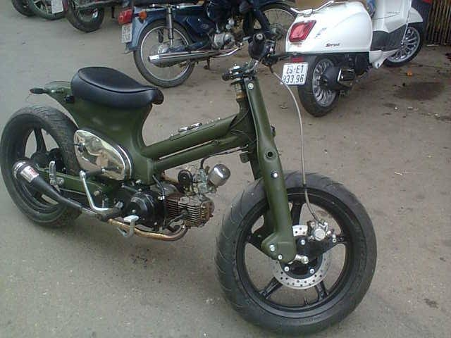

Cub độ street nếu dùng bánh to thì giá khoảng 20-35tr tùy theo loại bánh bự chừng nào.Như con xanh lâm giá xe là 35tr còn con xanh bộ đội bánh nhơ hơn giá 20tr đó là xe độ đủ giấy tờ luôn

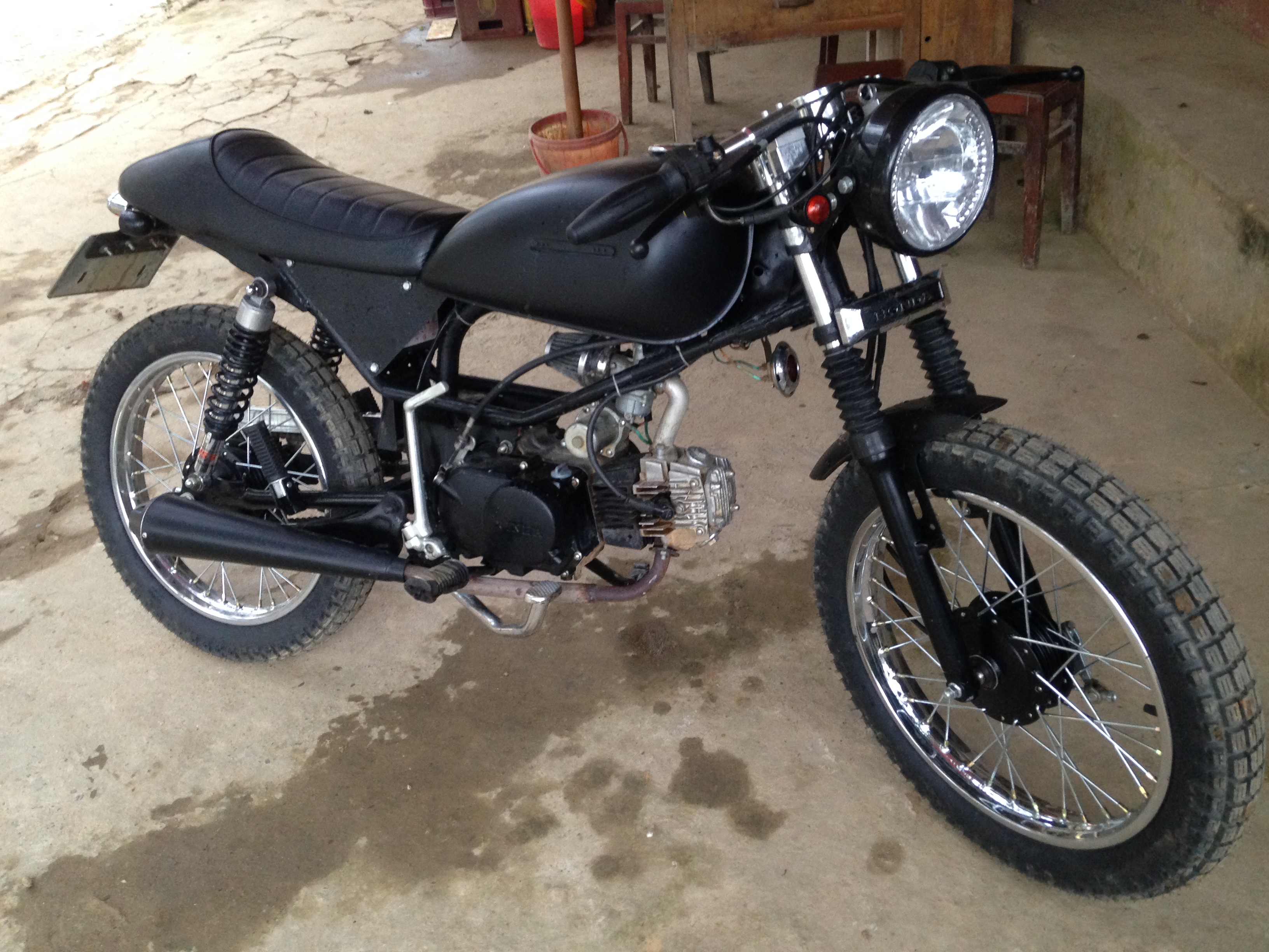

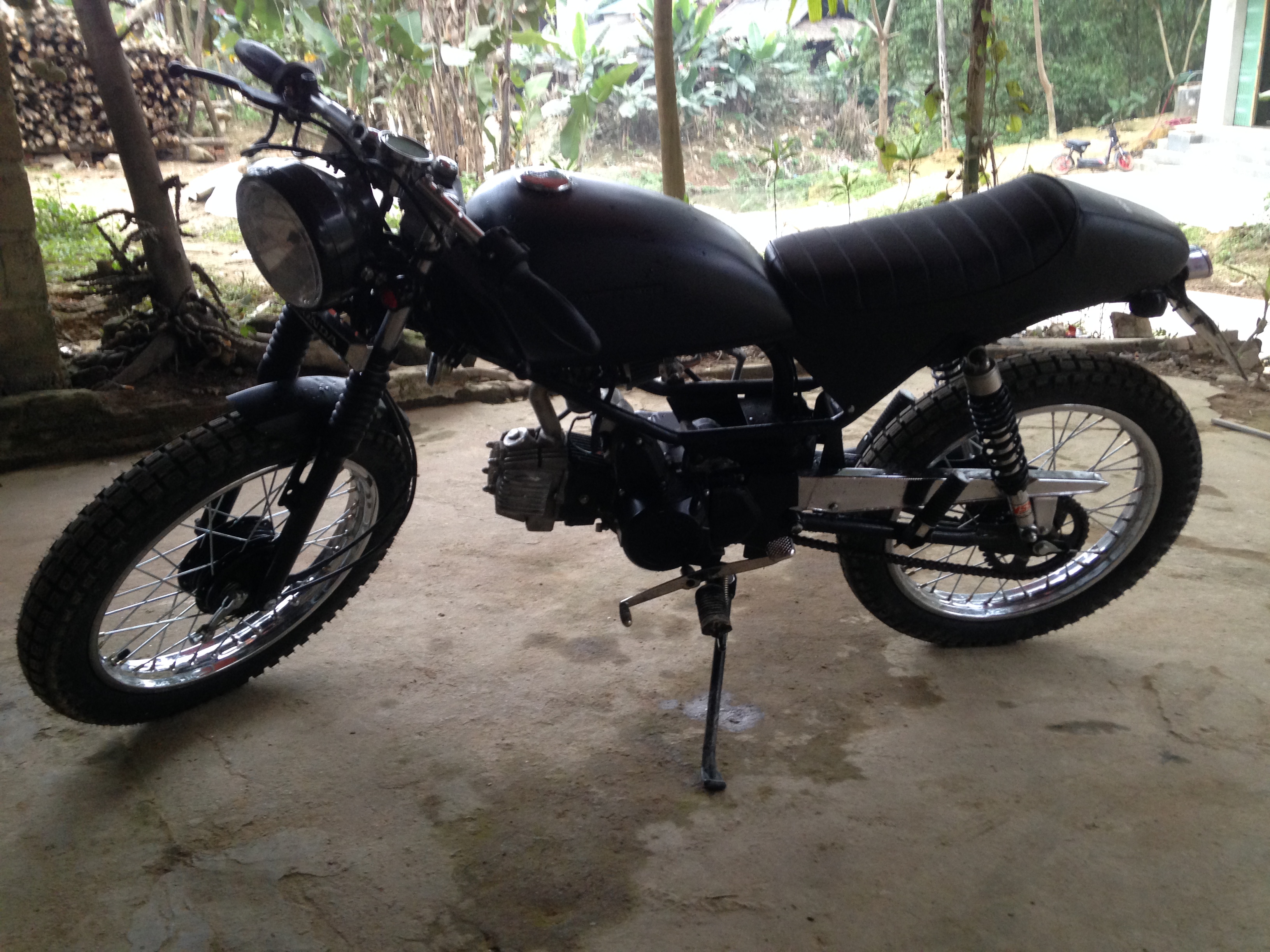

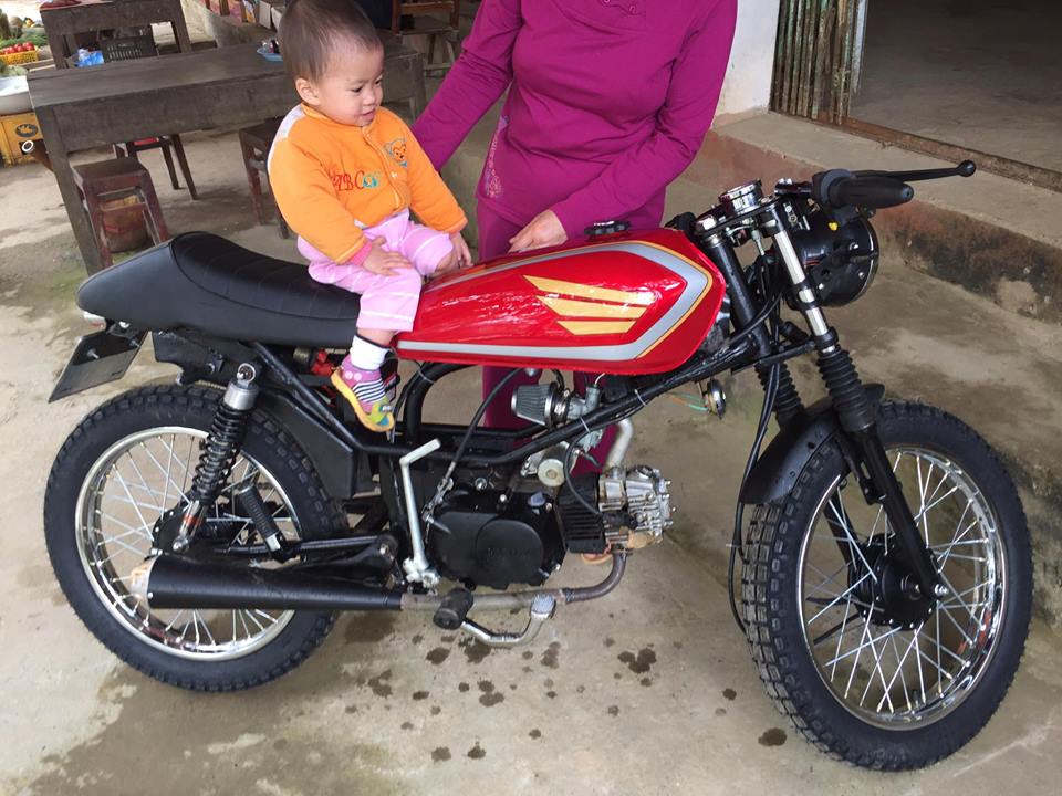

1510842_695816190520975_7710010419061240152_n.jpg Win Cafe Racer của em

Nếu độ bánh nhỏ ko nhiều đồ chơi thì full xác chỉ 10..12tr còn bánh to thì cũng tùy theo,20...30tr
