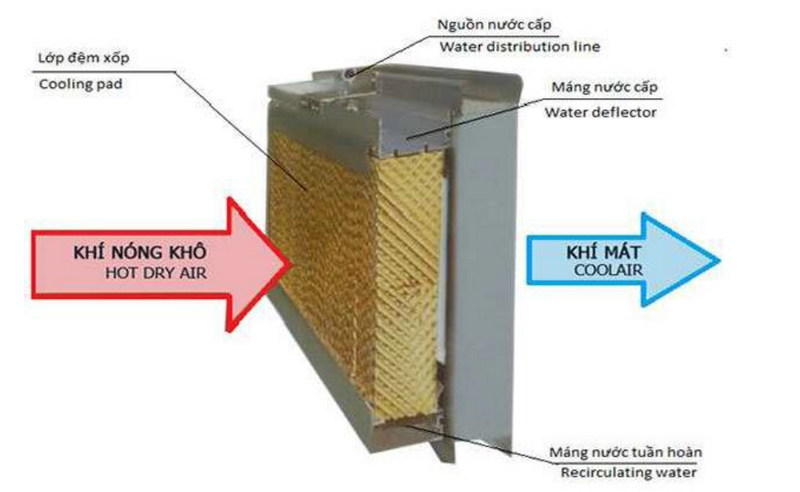

@ndhung Bác này ngọng mà hay nói nè, nó dùng nước để làm mát thi gọi là quạt máy lạnh hả ?! Nó ko phun nước trực tiếp nhưng lấy gió ở giàn lọc giấy có nước chảy xuống, dùng loại này thì mát hơn quạt gió, ko đến mức làm hư máy móc, nhưng phải siêng châm nước và vệ sinh lọc giấy. QC là thấy đểu rồi, mập mờ.

@ndhung Nó đích thị là quạt hơi nước, làm mát nhờ sự bay hơi của nước. Nhiệt độ không khí khô sẽ giảm xuống đến nhiệt độ bảo hòa của không khí (độ ẩm tương đối 100%). Quạt này cực kỳ hiệu quả ở vùng nóng nhưng khô (Ấn Độ,...). Đối với mùa nồm ở Hà Nội, nóng và ẩm thì sẽ rất khó chịu nếu sử dụng trong nhà do bị bí và độ ẩm tăng cao quá, làm cho da không thể thóat hơi nước. Dùng ngoài trời có thể giảm 2 - 3 độ là lý tưởng rồi. Thực tế thì quạt này chỉ nên dùng ngoài trời hoặc phòng thông thoáng (có luồng gió lưu thông), còn phòng kín thì sẽ rất rất là khó chịu, thâm chí là gây bệnh về hô hấp do độ ẩm cao có thể làm sinh ra nấm mốc các kiểu.

Mấy ông bán quạt này đại bịp. Nguyên tắc bay hơi của tấm cool pad này chỉ có hiệu quả với độ ẩm thấp trong khi khí hậu VN là ẩm. Chi phí cái quạt này có đáng là bao mà toàn bán đến 4-5tr. ở India, họ bán cái Symphony cỡ 2 triệu mà ông Symphony bán ở Việt Nam mẫu tương đương 4-5 triệu. Sun House cứ giảm giá 50% đi mới là hợp lý cho những ai muốn tiết kiệm điện và chấp nhận hiệu quả thấp.

Còn cái máy này nguyên lý là nước chảy theo đường zic zắc trong và trên tấm lưới (hình thù càng phức tạp càng tốt để diện tích bề mặt nước chảy qua đươc nhiều nhất), không khí chạy qua lưới zic zăc này sẽ làm một lượng nhỏ nước bốc hơi, mà bốc hơi thì thu nhiệt nên khí ra khỏi quạt sẽ có cảm giác mát hơn 1 chút so với khi đầu vào mà thôi. Tuyệt đối không có cửa để so sánh với điều hoà. Thêm nữa do không khí phải chạy qua một cơ số hình thù zic zắc nên mới tạo ra tiếng ồn hơn so với với quạt bình thường, thậm chí là ồn không chịu nổi luôn. Công suất càng lớn, luồng khí càng mạnh, độ ồn càng cao. Quạt càng êm thì chẳng có tí mát nào cả. Còn muốn mát hơn với quạt này thì cho thêm vào bình nước mấy cục đá nữa. Thời tiết nóng, nước trong bình cũng nóng thì có mà mát giời.
