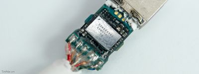

Bên trong adapter chuyển từ lightning sang 3.5mm của iPhone 7 có khá nhiều chip xử lý, bao gồm cả một con chip kích thước rất to, trên đó có chuỗi ký tự 338S00140/A0MU1621/TW (trước đây không có). Tương tự, bên trong bo mạch của tai nghe lightning của iPhone 7 plus cũng có một con chip rất to, trên đó với chuỗi ký tự 338S00140/A0QK1623//TW. Theo mình thì đây chắc chắn là chip DAC hỗ trợ giải mã tín hiệu digital từ iPhone ra analog. Tuy nhiên, gõ tìm kiếm dãy số này không thể tra cứu được bất cứ thông tin nào. Mình có hỏi một số người bạn chuyên kỹ thuật thì cũng không thu được thông tin gì thêm. Bạn nào có tìm hiểu thì cho mình và mọi người biết chính xác nó là gì nhé.
Kết quả thử nghiệm so sánh nghe nhạc bằng adapter trên iPhone 7+ và iPhone 6s+ cho thấy có sự khác biệt. Đồng thời nghe nhạc trên riêng iPhone 6s+ bằng cổng 3.5mm và nghe thông qua adapter chuyển cũng có sự khác biệt. Do đó, mình tin rằng đây trên adapter sẽ có một con chip DAC, bên trong máy iPhone 7 cũng có chip DAC cùng bộ đôi amp của Cirrus Logic (xem thêm mấy anh iFixit mở máy iPhone 7 Plus).

Đây là mặt trước của bo mạch bên trong adapter. Điểm cực kỳ đáng chú ý chính là một con chip rất to với chuỗi ký tự bên trên. Theo mình, đây chính là chip DAC của adapter. Ở phía ra đầu 3.5mm là 5 sợi dây cáp con.
Con chip cỡ lớn trên adapter (DAC) phóng to qua kính lúp

mạch nghe nhạc cơ bản gồm mạch dac + mạch amp mà lại nhồi nhét trong cái chuôi cắm lightning á :v ? mình ko tin là nó sẽ nghe hay .
Nên giả thuyết của mình là dac vẫn ở trong máy còn cái adapter kia là mạch amp
Từ xưa đến nay usb dac loại bé nghe hay đều ở mức to hơn cái usb cơ bản một chút ( schiit fulla ,stoner acoustic ud110 , centrance dac slim ,...) chưa kể là hao điện :v ( chưa kể thêm "tí" nhiệt nữa)
