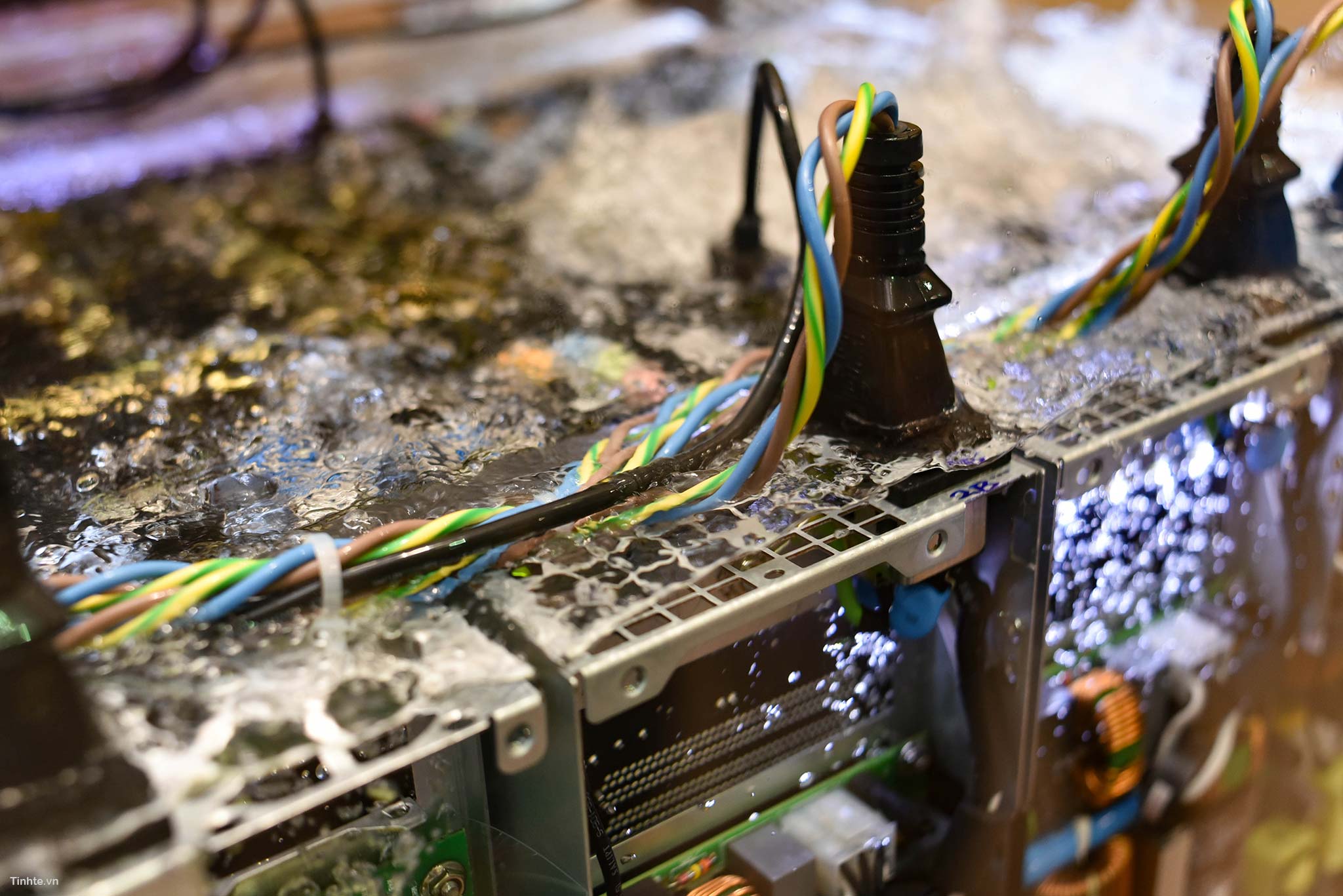

Đối với các hệ thống máy tính lớn như datacenter, máy chủ hoặc đào bitcoin với mật độ cực cao của phần cứng công suất lớn, tỏa nhiều nhiệt thì dùng các giải pháp tản nhiệt thông thường trở nên không còn hiệu quả. Và giải pháp của các bạn Allied Control chính là nhúng tất cả phần cứng vào một dung dịch đặc biệt, kết hợp với hệ thống các ống sủi khí để đẩy luồng nước nóng được luân chuyển lên trên, sau đó hút ra ngoài, làm mát và chảy ngược vào bên trong để giải nhiệt cho cả một hệ thống.
cái này là thùng tản nhiệt
Đây là toàn bộ hệ thống với 10 card đồ họa GTX 1070 và 2 bộ xử lý Xeon được sắp xếp cực kỳ dày đặt, khít vào nhau.
Hãng phát triển cho biết mỗi hệ thống này có thể đạt tới công suất 60 kW hoặc hơn ở chế độ full tải, trong khi khoảng cách giữa các bo mạch chỉ vào khoảng 2,5 cm.
Và giải pháp của họ là nhúng tất cả vào một dung dịch gọi là 3M Novec 7100 (C4F9OCH3).
Cả các ổ cấp điện cũng ngập “nước” luôn.
Nhìn kỹ sẽ thấy các bo mạch ngập trong nước bên dưới.
Các phần cứng được độ lại để liên tục sủi khí nhằm đưa nhiệt cùng nước lên bên trên.
Nước sẽ được cho qua một hệ thống ống đồng,…
Sau đó dẫn ra một hệ thống làm mát bên ngoài trước khi đưa trở vào để tạo thành một vòng tuần hoàn giải nhiệt hoàn chỉnh.
Mình sờ thử vào phía ngoài thùng “nước” này thì thấy chỉ hơi ấm ấm chứ không hề nóng, quá tuyệt vời.

Về lý thuyết thì nước tinh khiết không dẫn điện

@hoanganhdung1106 Mình nghĩ là dầu cách điện như trong máy biến áp

Nước này đã được xử lý để khử ion, nói chung là không còn khả năng dẫn điện như nước thông thường.

@minhcuongpro1234 Cái này là dầu khoáng mà bác, thớt ở trên cũng có ghi là C4F9OCH3 kìa.
Hình như nước là H20 còn cái này nó là C4F9OCH3 mà cũng gọi là nước thì vãi cả tít.

Mấy loại dầu tản nhiệt trong máy biến áp cũng đâu dẫn điện đâu. Có điều hơi tốn kém 😁
@ken0106 Cũng không tốn kém lắm, hiện chắc tầm 20-30k/lít.
Nhưng nó là chất độc, các nước phát triển yêu cầu ngừng sử dụng vào năm 2020 và tiêu hủy 2028
mr.kien_tran
@ken0106 30k 1 lít thôi mà, khó kiếm quá thì dùng dầu máy khâu cũng dc.

Chất này nguy hiểm lắm đấy làm thủng tần ozen nếu mà hít lau ngày tỉ lệ vô sinh cao lắm các bác ạ. 😁 Mấy cái này thì người ta nghỉ ra lâu lắm rồi dùng cho data center nhưng mà Novec độc hại và nguy hiểm với môi trường nên chả ai dùng. Nó được dùng chủ yếu trong phòng cháy chửa cháy, không làm hại giấy hay các chất có nguồn góc hữu cơ.

nhìn mát thật có điều là chất lỏng mỗi khi rớ váo phải đảm bảo ko lẫn chất dẫn điện nếu ko đi cả đám
