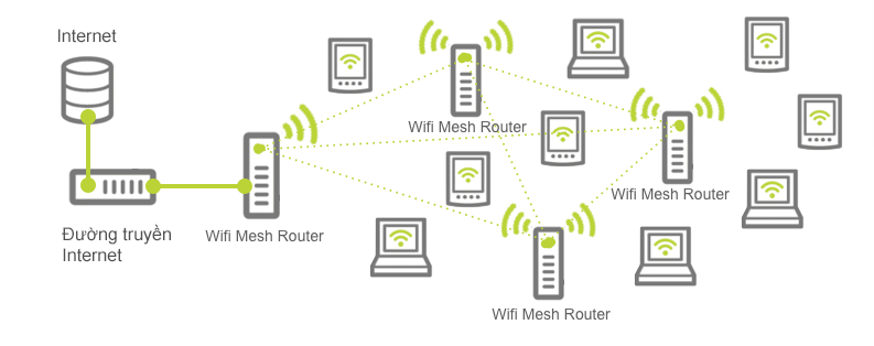

Samsung Connect Home Smart Wi-Fi System là một bộ router dạng mesh, tức là chúng ta có thể kết nối với nhau để tăng vùng phủ sóng lên rất nhiều so với việc chỉ dùng 1 chiếc router duy nhất. Hãng nói rằng một chiếc Connect Home có thể phủ được 139 mét vuông, và nếu ghép tối đa 5 chiếc chiếc cùng chạy thì bạn có thể phủ kín một căn nhà rộng tới 696 mét vuông. Dòng router này còn có thể đóng vai trò như hub điều khiển dành cho các món đồ thông minh dùng chuẩn Samsung SmartThings như đèn, khóa cửa, camera, bộ điều khiển nhiệt độ, trợ lý giọng nói... Với những ai có nhu cầu băng thông rộng để chơi game, stream phim 4K, Samsung có thêm bản Connect Home Pro cho họ. Connect Home được bán theo bộ 1 chiếc lẻ giá 169$ hoặc bộ 3 chiếc giá 379$, riêng bản Pro là 249$.
Một số thông tin về cấu hình mạng của Connect Home Smart Wi-Fi System:
  • Hỗ trợ Wi-Fi 802.11ac 1300
  • Tốc độ:
    • Bản thường: tối đa 866Mbps trên băng tần 5GHz + 400Mbps trên băng tần 2.4GHz
    • Bản Pro: tối đa 1733Mbps trên băng tần 5GHz + 800Mbps trên băng tần 2.4GHz
  • Phủ sóng rộng nhất là 139 mét vuông cho mỗi chiếc
Mô hình mesh network
