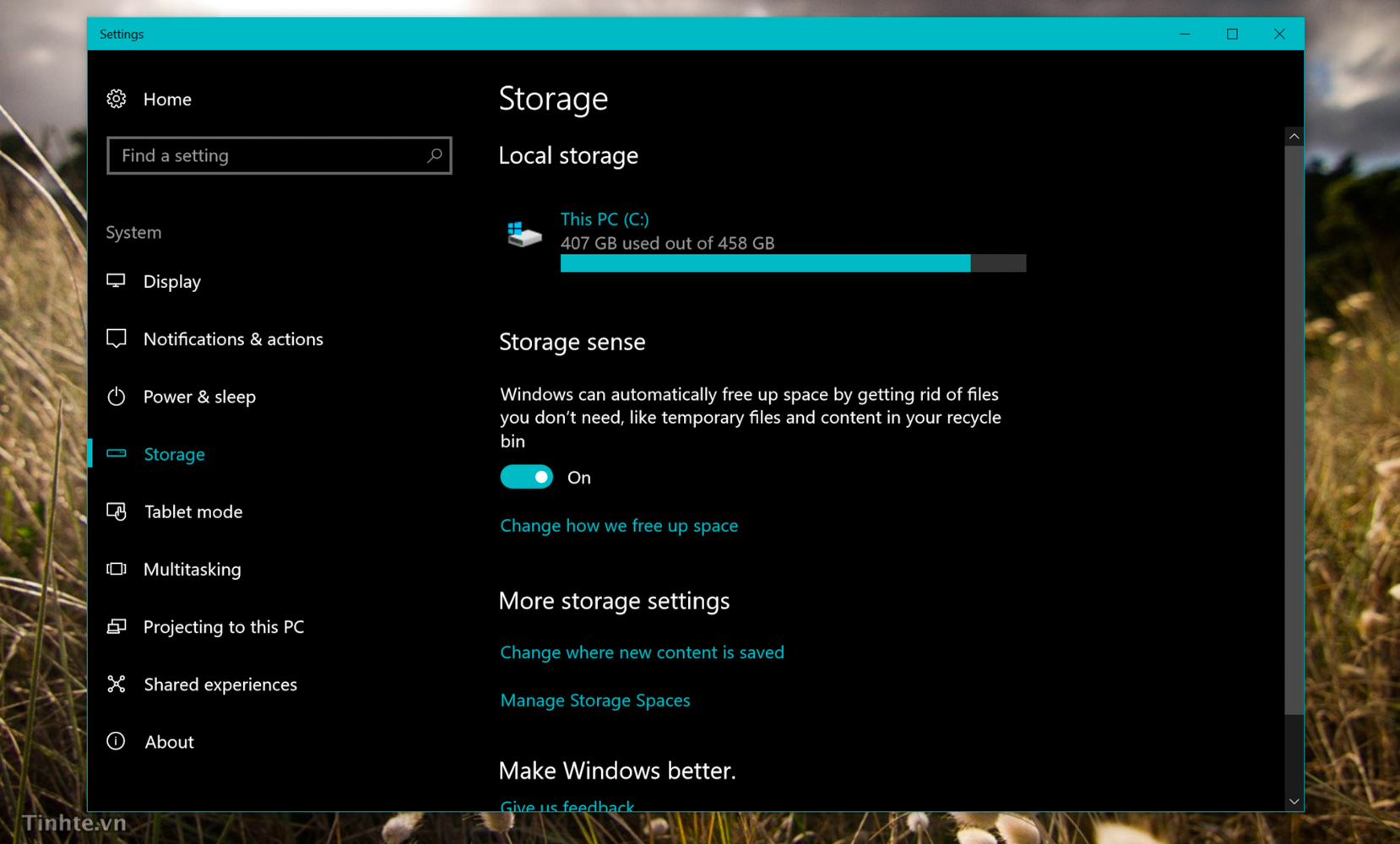

Bật tính năng tự dọn file Storage Sense
Trong Win 10 chúng ta có một tính năng rất hay tên Storage Sense. Nó không làm gì quá nghiêm trọng hay ghê gớm, chỉ đơn giản là xóa bớt file giúp bạn một cách tự động. Nhờ vậy mà bạn sẽ không còn phải lật đật dọn máy khi cần download một file lớn nào đó hay khi bạn cần cài một phần mềm đồ sộ. Những file mà Storage Sense tự dọn dẹp chủ yếu là các file tạm do hệ thống và các app sinh ra, đa phần không quan trọng nhưng nếu để lâu có thể tích tụ thành một khối cực lớn.
Cách sử dụng:
  1. Vào Settings > System > Storage > bật dòng Storage Sense
  2. Có thể nhấn vào dòng "Change how we free up space" để xem máy sẽ dọn những gì, trong này bạn có 2 tùy chọn:
    • Delete files that my apps aren't using: xóa các file mà app không còn sử dụng
    • Delete files that has been in the recycle bin for more than 30 days: tự xóa các file đã đưa vào thùng rác trên 30 ngày
  3. Mình khuyến khích anh em nên bật hết cả hai tùy chọn để Storage Sense chạy hoàn hảo nhất có thể
