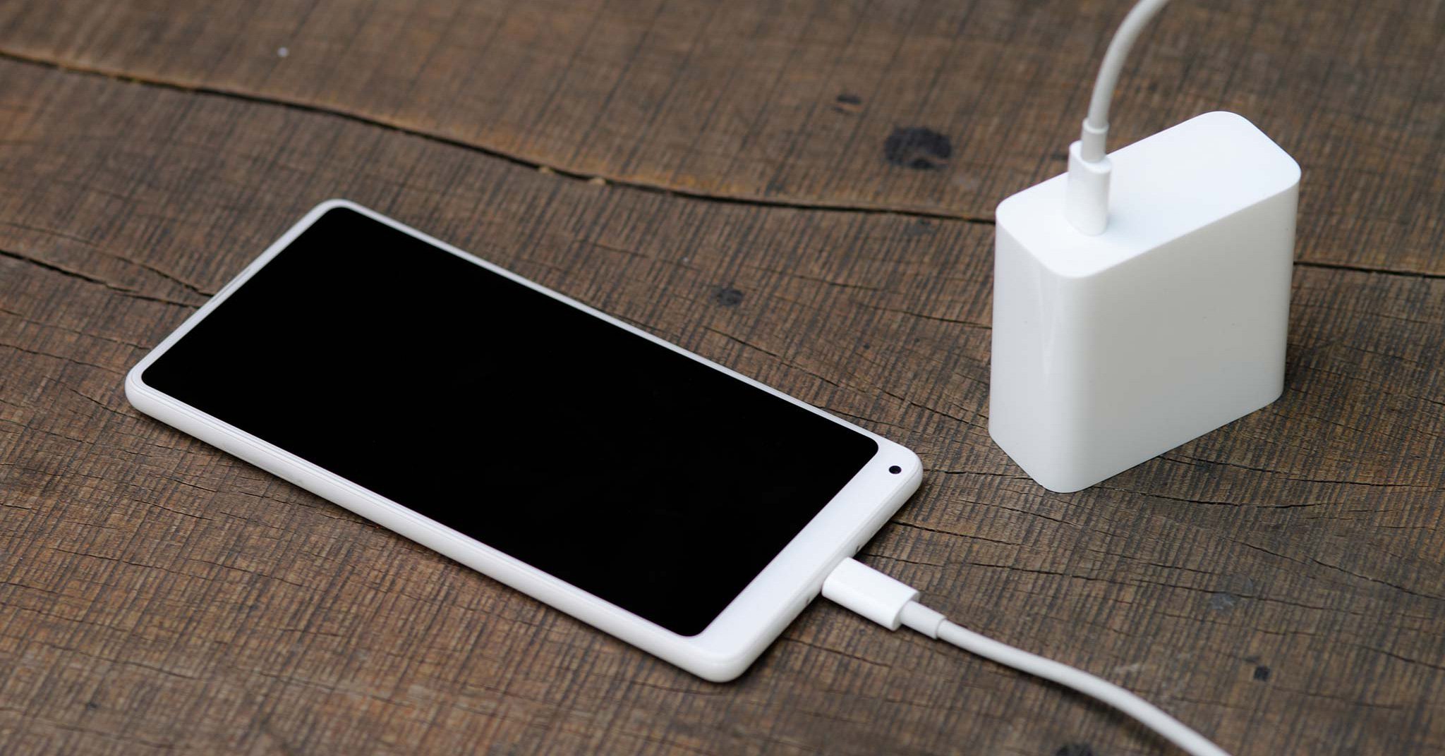

Bạn có sạc pin đủ chưa?
Rất rất nhiều lần điện thoại của bạn đang chạy mà tắt, hoặc bạn cầm máy lên nhưng không có động đậy gì thì khả năng cao là hết pin thôi chứ không gì cả. Nếu máy của bạn cạn pin quá nhiều và để lâu không sạc thì thời gian cần nạp đủ điện để máy chạy lên được cũng khá lâu nên cứ kiên nhẫn chờ đợi nhé.
Nhớ kiểm tra dây và cáp sạc vẫn còn chạy tốt hay không nhé, vì có nhiều bạn hỏi mình về trường hợp máy không chạy lên để rồi cuối cục phát hiện cáp hoặc sạc hư nên không nạp điện vào được, để qua đêm thì máy cạn sạch pin.
