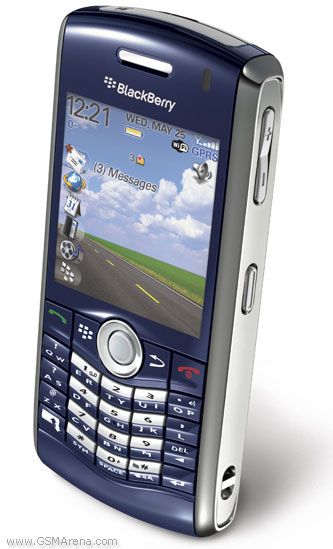

Hôm nay mới kiếm được con tai Bluetooth ,ngồi loay hoay mãi mới biết cách sử dụng em nó ...Tiện làm luôn 1 bài hướng dẫn cho anh em để đỡ phải lần mò khi lần đầu kết nối tai với BB ...Ở đây mình dùng BB 8120 và tai nghe Jabra BT3030.
Do mỗi hãng tai Bluetooth có cách dùng khác nhau nên cách làm có thể khác .Để biết cách dùng các bạn có thể vào hãng và xem hướng dẫn sử dụng nhé .Ở đây mình dùng tai nghe của hãng Jabra thì cách làm như sau :
-Tai nghe để ở trạng thái tắt
-Mở Bluetooth của BB bằng cách vào Manage Connect => Tick vào ô Bluetooth=> Ok
-Vào setup Bluetooth => Search for devices from here => OK
-Bấm phím Call ( hình cái Đt) trên tai nghe BT và giữ (khoảng 10s ) cho đến khi trên BB báo tìm thấy thiết bị .Nếu không thấy bạn có thế Search lại .Còn nếu thấy máy sẽ báo tìm thấy 1 thiết bị Audio .Bạn chọn OK và nhập mã 0000 ( có hãng là 8888 )=> OK . máy sẽ báo kết nối thành công .Và bây giờ bạn có thể chơi media thông qua các nút next,back,Vol + -,Play, paulse.....và quan trọng là nhận ĐT hoặc từ chối ngay trên tai nghe.
