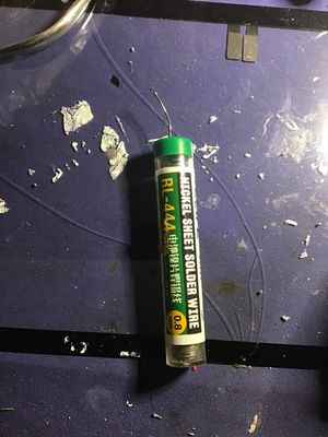

@PhanThang09 Cũng đc mà hại pin lắm. Dùng thiếc này có trợ hàn đỡ hơn xíu này
https://shope.ee/7pJaNRUPY3
Thiếc ống hàn Niken 0.8mm*3m chuyên hàn cell pin | Shopee Việt Nam
Mua Thiếc ống hàn Niken 0.8mm*3m chuyên hàn cell pin giá tốt. Mua hàng qua mạng uy tín, tiện lợi. Shopee đảm bảo nhận hàng, hoặc được hoàn lại tiền Giao Hàng Miễn Phí. XEM NGAY!
