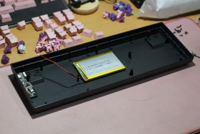

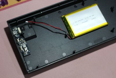

Kết hợp với việc bản chất HHKB cũng được thiết kế rất đơn giản để tháo lắp sửa chữa, ai cũng có thể tự thay được, chỉ cần một cái tua vít 4 cạnh, mở ba con ốc ở mặt sau bàn phím ra, là sẽ có thể tiếp cận bo mạch của bàn phím. Có một điều cần ghi nhớ, anh em nhìn tấm hình trên, phần mạch switch sẽ có cáp cắm vào mạch điều khiển kết nối. Anh em có nhấc nửa trên của bàn phím ra cũng đừng quá mạnh tay, kẻo đứt cáp.
Còn lại, bo mạch của Trung Quốc làm ngắn hơn hẳn, và đơn giản hơn nhiều so với bo mạch trên chiếc bàn phím ra mắt năm 2011. Khoảng không gian còn lại bên cạnh bo mạch sẽ là chỗ để dán cục pin vào, cấp nguồn cho bàn phím. Bo mạch mới cũng sẽ đặt vào đúng khoảng không gian với ngàm cố định bằng nhựa trên lớp vỏ của bàn phím.
Rồi cục pin dán ngay bên cạnh, nối dây cáp vào bo mạch, vậy là xong, đóng bàn phím vào và nghiên cứu cách kết nối thôi.

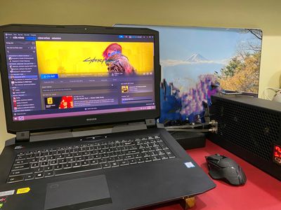

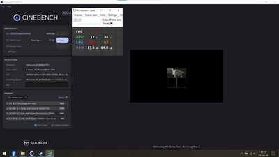

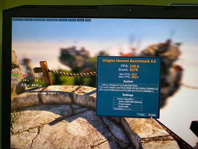

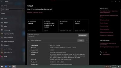

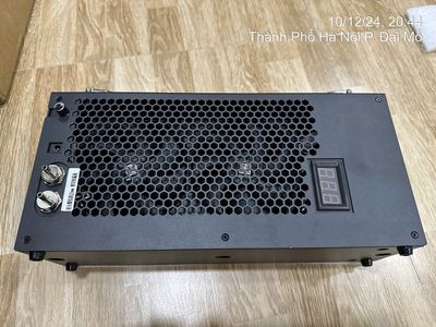

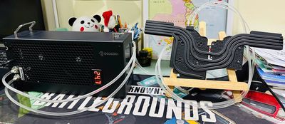

Mình cũng em yêu khoa học nhưng mà là với laptop
Cũng lọ mọ mua tản nhiệt với giải nhiệt về lắp cho con laptop.
Bất ngờ với kết quả luôn, rất hài lòng 😁
