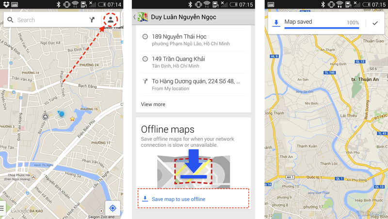

1. Lưu bản đồ dùng offline (Android và iOS)
Không phải ai cũng mở 3G thường xuyên, phần vì không có nhu cầu, phần vì tốn tiền. Tuy nhiên, ngặt cái là không có 3G thì làm sao Maps tải được dữ liệu bản đồ cho chúng ta xem? Đừng lo, Google đã bổ sung tính năng lưu offline cho các ứng dụng di động của mình, chính vì thế bạn có thể lưu trước bản đồ của nơi chuẩn bị đi đến ở nhà thông qua Wi-Fi. Nếu bạn nào chuẩn bị đi du lịch thì cũng nên lưu sẵn bản đồ của nơi đến để chuyến đi của chúng ta được suông sẻ hơn.
Cách lưu bản đồ offline như sau. Trên cả Android và iOS, đảm bảo rằng bạn đã cập nhật bản Maps mới nhất từ kho ứng dụng. Khi chạy app lên, nhấn vào biểu tượng hình con người trên thanh tìm kiếm, kéo xuống dưới cùng sẽ thấy mục Offline Maps. Tại đây bạn nhấn vào dòng “Save map to use offline”. Trong bước kế tiếp, dùng hai ngón tay để phóng to, thu nhỏ khu vực bạn cần lưu bản đồ, sau đó nhấn nút Save, đặt tên cho khu vực lưu offline là xong. Bạn có thể lưu nhiều nơi bằng cách lập lại quy trình như trên.
Để xem lại bản đồ đã lưu, bạn cũng vào mục Offline Maps như trên, tuy nhiên giờ đây bạn sẽ thấy tên khu vực mà mình đã đặt.

Để xem lại bản đồ đã lưu, bạn cũng vào mục Offline Maps như trên, tuy nhiên giờ đây bạn sẽ thấy tên khu vực mà mình đã đặt. Nhấn vào đó và thực hiện tìm kiếm, chỉ đường… như bình thường.
Vụ này có không?
@QK2007 Không làm được, nó vẫn đòi kết nối mạng, mình cũng không hiểu lưu offline làm gì khi nó cứ đòi mạng lúc tìm đường.
Gửi từ D6503 của tôi bằng cách sử dụng Tapatalk
vieted
10 năm
@lungtung123 Tìm đường (hướng đi) thì bắt buộc phải online, offline chỉ có các thông tin (bản đồ) tĩnh, không có tìm đường!
