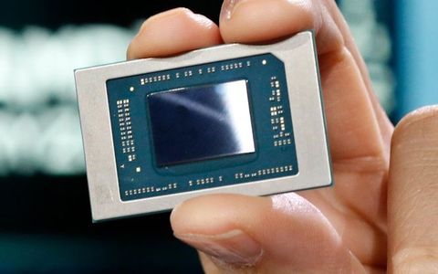

Nhân xử lý Zen 4c sẽ góp mặt trên dòng CPU di động Ryzen Mobile của AMD, hứa hẹn cạnh tranh gay gắt với đối thủ đội xanh Intel. Zen 4c không mới, trước đây nó đã từng “chào sân” trên nền vi xử lý máy chủ EPYC 9704 và EPYC 8004, cũng như trên Ryzen Z1 - con chip nằm trong máy tính cầm tay ASUS ROG Ally.

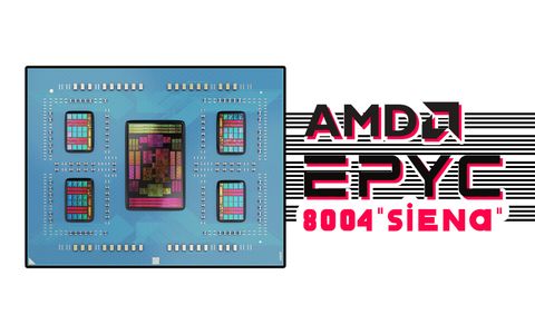

AMD EPYC 8004 “Siena” Series - CPU trang bị nhân Zen 4c cho máy chủ biên
Thành viên mới nhất của gia đình vi xử lý EPYC thế hệ 4 vừa được AMD bổ sung để hoàn thiện dải sản phẩm CPU máy chủ của hãng. AMD EPYC 8004 Series có tên mã Siena, giá rẻ, nhắm đến phục vụ nhu cầu trong những phân khúc thị trường cần tính hiệu quả…
