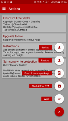

1. Sao lưu dữ liệu
Như đã nói ở trên, FlashFire có khả năng backup toàn bộ thiết bị Android của chúng ta chỉ với một cái cái click đơn giản. Sau khi đã chạy được ứng dụng thành công, bạn hãy nhấn vào biểu tượng hình tròn ở góc dưới bên phải màn hình, chọn "Backup".
Ở đây có rất nhiều kiểu cho bạn lựa:
  • Normal backup: sao lưu bình thường, đủ để khi nào máy bị hư hỏng gì đó về phần mềm thì có thể restore lại và chạy tiếp. Những phân vùng sẽ được sao lưu bao gồm boot, system (hệ điều hành và app), internal storage (bộ nhớ trong) và một số cái nhỏ nhỏ lặt vặt khác.
  • ID: sao lưu các dữ liệu định danh của thiết bị, bao gồm ID máy, số IMEI... Lý do là vì một vài thiết bị khi unlock bootloader hay can thiệp sâu hơn có thể làm mất đi các thông tin này, nhất là các máy HTC
  • Full: sao lưu tất cả mọi phân vùng có trong máy, an toàn nhất và nên chọn nếu bạn có dư dả thời gian và dung lượng bộ nhớ
  • Raw: chỉ sao lưu các phân vùng hệ thống, không quan tâm đến dữ liệu của cá nhân bạn
  • Fastboot: tạo một bản sao lưu có khả năng flash từ chế độ fastboot. Hơi giống Full backup nhưng có thể chạy độc lập từ chế độ fastboot.

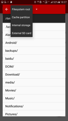

Sau khi đã chọn chế độ backup xong, nhớ chọn vào phần Location nếu bạn cần đổi nơi lưu backup. Ví dụ, có thể bạn không muốn lưu file backup lên bộ nhớ trong mà cần lưu vào thẻ nhớ hay ổ USSB chẳng hạn.
Khi đã hoàn tất, bạn nhấn vào biểu tượng Flash màu đỏ rồi để yên đó cho máy tự làm. Lưu ý khi máy đang backup thì không đụng gì vào thiết bị, không tắt nguồn, nói chung là để máy yên đó. Trong quá trình này máy có thể tự khởi động lại nhiều lần.
Lưu ý: Các file backup sau khi đã chạy xong sẽ nằm ở thư mục /sdcard/FlashFire/Backup. Trong đó sẽ có nhiều folder, mỗi folder là một bản backup mà bạn đã chạy. Copy nguyên thư mục này rồi lưu vào máy tính hay chỗ nào đó an toàn để mai mốt bạn có thể khôi phục lại được, chứ đừng để trên điện thoại lỡ máy hư thì xem như là mất hết.

A. Flash ZIP / ROM
Nếu như lúc trước chúng ta thường phải cài và vào recovery mỗi khi cần flash ROM mới hoặc khi cần flash bản cập nhật thì giờ đây, FlashFire sẽ giúp bạn giải quyết những chuyện này chỉ trong chớp mắt. Với những người thích nghịch ROM cook như mình thì công cụ này tiện và vui vẻ hơn nhiều so với recovery, lại còn thân thiện và dễ dùng hơn nữa chứ.
Cách sử dụng:
  1. Download file ZIP của ROM hay của bản mod về điện thoại / tablet của bạn
  2. Chạy FlashFire lên
  3. Bấm vào biểu tượng hình tròn màu đỏ
  4. Nếu cần thì có thể chọn "Wipe" để xóa sạch dữ liệu cá nhân trước khi flash. Thường thì khi flash ROM mới bạn sẽ cần wipe, còn update ROM sẵn có thì không cần
  5. Tiếp theo, chọn Flash ZIP file, trỏ đến tập tin bạn cần flash rồi để ứng dụng thực hiện tiếp công đoạn còn lại.

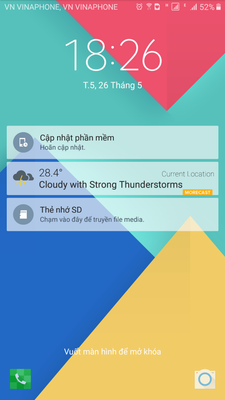

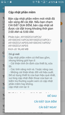

B. Flash OTA:
Thông thường, sau khi đã root máy rồi thì bạn sẽ không thể cài được các bản cập nhật OTA do nhà sản xuất phát hành. Còn với FlashFire, app sẽ giúp giải quyết được vấn đề này cho chúng ta, nghe đã không anh em 😁
Cách flash file OTA:
  1. Khi máy báo có cập nhật, bạn cứ để cho nó download như bình thường, tuy nhiên không cài đặt bằng trình installer mặc định. Nói cách khác, cứ để cho quá trình download hoàn tất nhưng không chạy install.
  2. Lúc này bạn sẽ chạy ứng dụng FlashFire lên
  3. App sẽ tự nhận biết được gói update và tự cài đặt tiếp phần còn lại
