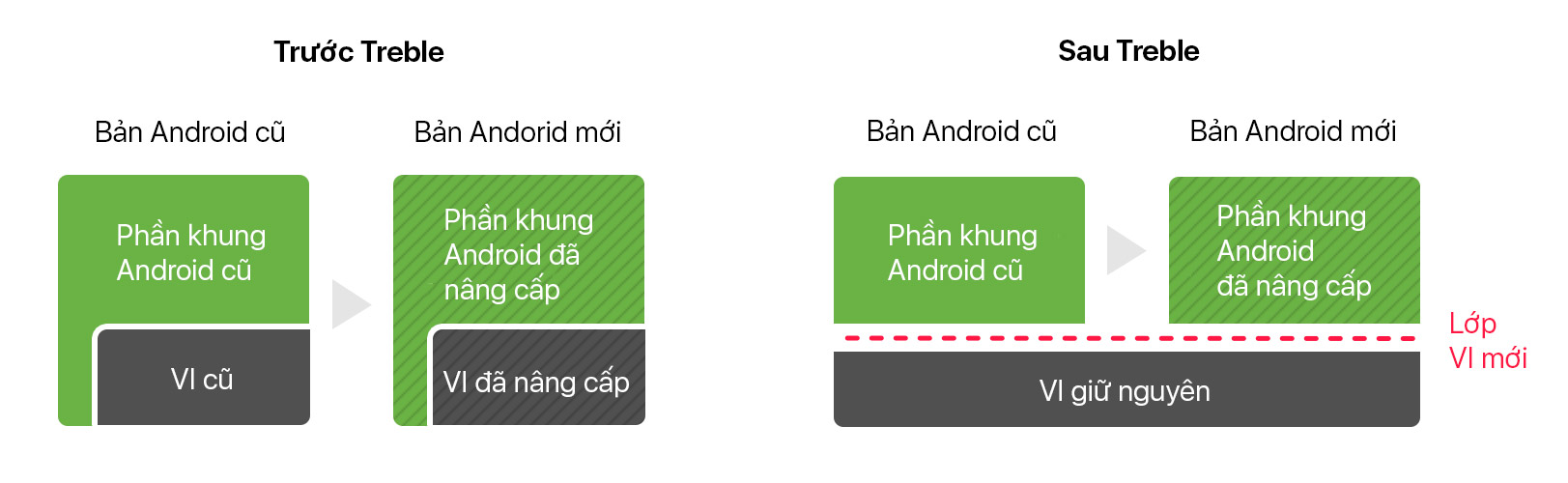

Quay trở lại năm 2016, Project Treble lần đầu xuất hiện. Lúc đó Google làm việc với các nhà sản xuất điện thoại để phần Vendor Implementation (VI) - về bản chất chính là driver để giúp SoC có thể chạy được với Android - có thể được tách ra riêng khỏi những tính năng mới của Android. Mỗi khi có bản Android mới, các hãng như Oppo, Xiaomi, Samsung… không cần phải chờ hãng làm chip update driver nữa, họ có thể cầm bản Android vừa được phát hành, điều chỉnh lại theo ý mình rồi đưa đến tay người dùng, bỏ được một khâu trung gian so với thời 2016 trở về trước.
Để làm được điều trên, Google chêm thêm một lớp Vendor Implementation (VI) mới nằm trên lớp VI cũ (đánh dấu đỏ trong hình). Lớp VI mới này có những chuẩn mực chung để lớp VI bên dưới sử dụng xuyên suốt các bản Android. Nhờ vậy nên cứ mỗi lần có bản cập nhật mới, hãng làm chip không cần viết lại phần VI, các thay đổi đã được lớp VI màu đỏ đảm đương xử lý rồi.
Nhưng điều này chỉ có lợi cho Google và cho nhà sản xuất điện thoại thôi (gọi chung là các công ty OEM), còn ở góc nhìn của các hãng làm chip như Qualcomm, Samsung, MediaTek thì Project Treble khiến mọi thứ phức tạp hơn. Với từng dòng SoC, hãng làm chip phải tạo ra nhiều phiên bản VI để hỗ trợ nhà sản xuất điện thoại, cả trong việc ra mắt smartphone mới lẫn cập nhật OS cho các máy đã bán ra.

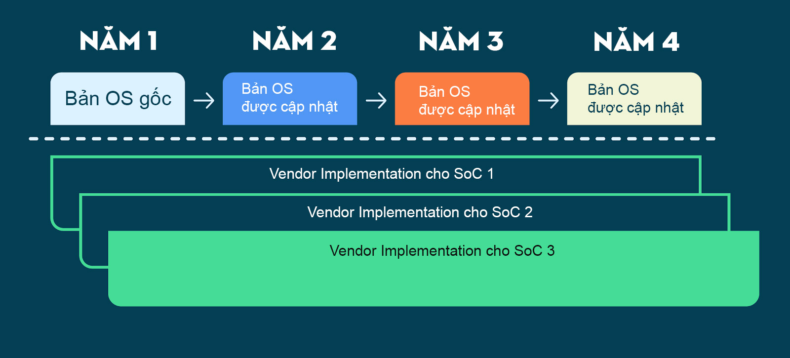

Hãy nhìn vào hình bên dưới, nó mô tả việc mà một hãng chip sẽ phải thực hiện để đảm bảo chip của họ tương thích với bản cập nhật Android mới. Sau 3 năm cập nhật Android, một con chip sẽ phải hỗ trợ đến 6 cặp VI + OS update khác nhau, tức là chi phí để duy trì cao hơn, mất công hơn, nhức đầu hơn.
Và hình trên chỉ là cho 1 con chip thôi đấy. Qualcomm, MediaTek, Samsung có thể có đến cả chục dòng chip khác nhau được bán ra thị trường trong cùng một thời điểm, nên chi phí này sẽ cực kì lớn. Bạn cứ tưởng tượng cái hình bên trên nhân lên 10 lần nữa thì sẽ ra sao. Do đó, các hãng làm chip buộc phải rút ngắn số năm hỗ trợ phần mềm cho chip để họ có thời gian làm việc khác và giảm chi phí.

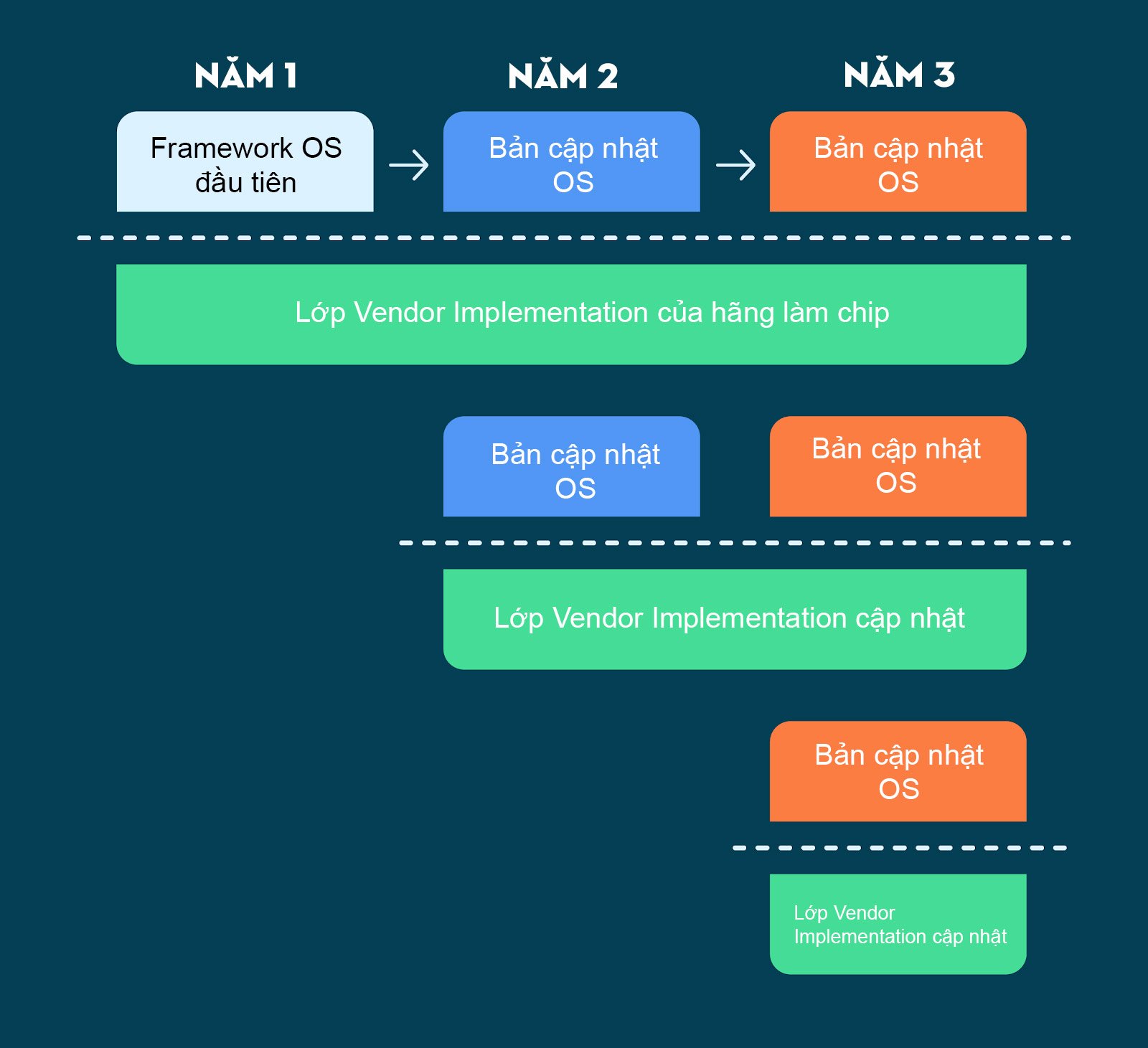

Để giải quyết vấn đề nói trên, Project Treble cần phải được mở rộng ra, không chỉ áp dụng nguyên lý tương thích cho các hãng làm điện thoại mà còn phải áp dụng cho cả SoC nữa. Với những thay đổi mới, Qualcomm, MediaTek có thể hỗ trợ các phiên bản Android với chỉ một bộ VI mà thôi. Bộ VI này sẽ dùng cho cả thiết bị mới ra mắt lẫn thiết bị được cập nhật từ bản Android cũ lên.
Trong một năm qua, Qualcomm và Google đã làm việc với nhau để triển khai giải pháp này thành hiện thực. Hai bên hợp tác chặt chẽ để tạo ra một kiến trúc VI mới, áp dụng đầu tiên cho Snapdragon 888 và Android 11. Những thiết bị dùng Snapdragon 888 sẽ hỗ trợ 4 phiên bản Android, bao gồm 1 bản khi bạn mới mua điện thoại + 3 bản update. Ngoài ra nó cũng hỗ trợ 4 năm cập nhật về bảo mật. Và khi Qualcomm giảm tải được công việc của mình thì các hãng OEM cũng sẽ được hưởng lợi khi có thể phát hành các bản update trong thời gian dài hơn trước.
Hiện nay, đa số các hãng điện thoại đảm bảo cập nhật 2 phiên bản Android lớn cho điện thoại của họ, hoặc 1 bản nếu là máy tầm trung, giá rẻ. Có Samsung là update 3 phiên bản Android cho những dòng máy cao cấp của mình mà thôi.
Không chỉ có lớp VI được sử dụng lại, Google cũng sẽ dùng chung một bộ framework hệ điều hành cho nhiều dòng chip Qualcomm khác nhau. Như vậy số lượng cặp VI + OS update mà Qualcomm cần phải hỗ trợ sẽ giảm đi đáng kể, giảm chi phí về kĩ thuật, phát triển và cập nhật.
Hai thay đổi nói trên cộng lại sẽ tạo ra một quy trình mới như hình bên dưới:
