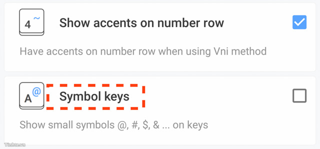

Không biết anh em thế nào chứ mình khá là ghét những kí tự @, #, $, &... xuất hiện đè lên các phím chữ trên Laban. Hàng phím trên cùng có số thì rất ổn, nhưng toàn bộ các phím bên dưới mà cũng có kí tự đặc biệt nữa thì hơi quá, nó làm cho bàn phím trở nên rối rắm hơn và xấu đi. Trong khi đó, tác dụng của chúng lại không rõ ràng vì thời gian bạn nhấn giữ phím và rê ngón tay đến kí tự mong muốn chẳng ngắn hơn bao nhiêu so với việc chuyển hẳn sang layout kí tự đặc biệt, thậm chí là còn lâu hơn nữa vì mất thời gian tìm. Nếu anh em cũng giống mình, thật may là Laban cho chúng ta bỏ các kí tự đó đi chỉ với một vài lần chạm mà thôi.
Cách bỏ các kí tự đặc biệt trên bàn phím chữ: vào app Laban Key > Keyboard layout > bỏ chọn dòng Symbol keys.
Nếu anh em không gõ VNI mà vẫn muốn có hàng số riêng biệt xuất hiện trên bàn phím thì có thể vào cùng chỗ Keyboard layout đó, chọn Show number key row. Hàng phím này mà xài với kích thước bàn phím nhỏ thì sẽ dễ chịu hơn là khi dùng kích thước mặc định (đã hướng dẫn ở phần 1 của bài).
