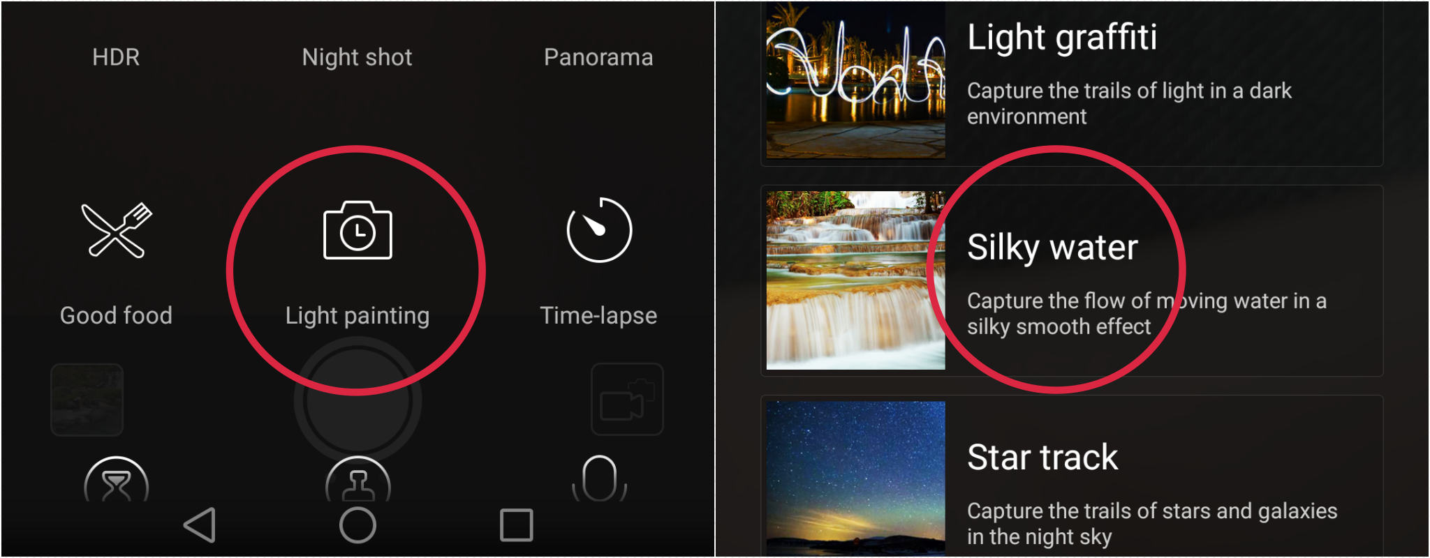

Video thử nghiệm thực tế và hướng dẫn sử dụng
- Gắn điện thoại vào chân máy
- Vuốt màn hình lên chọn Light Painting
- Chọn chế độ chụp Silky water
- Bấm nút chụp và nhìn màn hình đến khi thấy ảnh vừa ý thì bấm ngưng.

Chi tiết giao diện công cụ chụp ảnh của GR5 2017 (Phiên bản Pro cũng tương tự):
