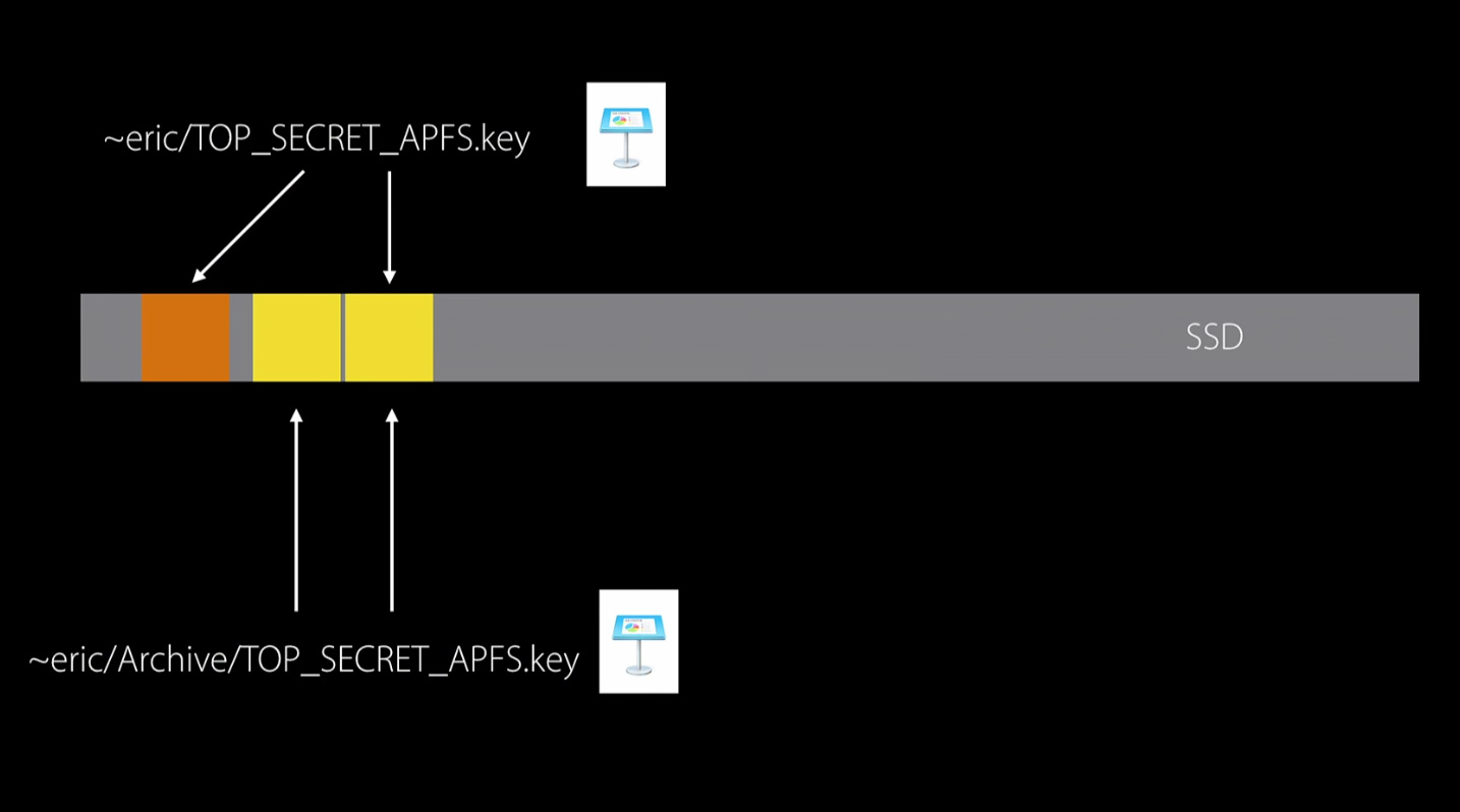

Clone: copy file không tốn dung lượng
Hiện tại, khi bạn ra lệnh copy file, file sẽ được đọc và ghi thành một khối mới, tức là chiếm không chỉ CPU, RAM mà còn chiếm cả dung lượng trên ổ. Ví dụ, bạn có một file 1GB thì khi copy ra, dung lượng chiếm dụng của 2 file sẽ là 2GB. APFS thì khác, khi bạn copy, nó sẽ tham chiếu file mới về lại file cũ nên không làm tăng thêm miếng dung lượng nào. 1GB vẫn là 1GB. macOS vẫn xem đây là hai file riêng biệt, nhưng về mặt lưu trữ vật lý thì nó chỉ là một mà thôi. Chỉ khi nào bạn bắt đầu chỉnh sửa lên 1 trong 2 file thì macOS mới tạo ra bản sao thật sự của file, và chỉ khi đó phần chiếm dụng trên ổ mới tăng lên.
Lợi ích thực tế: bạn có thể copy nhiều tài liệu ra lưu ở nhiều vị trí khác nhau, cho các ứng dụng khác nhau, mà không tốn thêm miếng data nào. Chẳng hạn, một file có thể được lưu trong cả thư mục "Công việc" và "Cá nhân"; hoặc một file nhạc có thể vừa nằm trong folder iTunes vừa nằm ở thư mục Dropbox để sao lưu.

Thường thì copy thêm 1 file để chỉnh sửa ko ảnh hưởng file cũ. Cái này phù hợp file nhạc hoặc file chỉ xem ko chỉnh sửa.

tạo tham chiếu cho tác vụ copy nghe thì hay, nhưng nó sẽ tạo ra nhiều rắc rối sau đó. Tất nhiên không tới lượt người dùng cuối lo. Apple và lập trình viên hẳn đã có các bộ quy chuẩn, giao thức để xử lý vấn đề này. tuy nhiên, mình vẫn quan ngại khơi khơi 😁
Pary
@hungbya mình đang nghĩ tới chuyện này. hoặc những chuyện như chép dữ liệu ra ổ rời. hoặc copy thì rất nhanh, đến lúc chỉnh sửa thì super lâu, gây ra hiểu lầm không cần thiết trong trải nghiệm người dùng. Nhưng như đã nói, mình tin Apple đã lường trước hết những kịch bản này. Họ sẽ lựa chọn giải quyết như thế nào thui (e.g. Họ có thể khiến việc backup dữ liệu bằng Time Machine thành một tác vụ essential của người dùng và khiến họ lệ thuộc hơn nữa vào hệ sinh thái Apple - điều này thì dám xảy ra, theo cách trước giờ Apple ràng buộc người dùng của mình).
nhưng nói chung, cách nào họ lựa chọn, trước giờ nói chung mình đánh giá cao chất lượng sản phẩm, dịch vụ của Apple.
@hungbya Vụ này thì đồng ý nhé, để coi Apple sẽ giải quyết như thế nào
noinghenah
@hungbya Em cũng vừa nghĩ tới vụ này lúc đọc cái tham chiếu. Kiểu risk giống dùng raid 0 vậy. Hỏng một đầu là hỏng hết. Ko biết Apple có phương án nào vụ này ko.
ngoc1414
@hungbya cái này mình khá chắc chắn là Apple đã nghĩ tới nên khi data bị lỗi, họ sẽ cung cấp dịch vụ recovery với mức giá cắt cổ vì chỉ Apple mới làm đc 😆
asukaa
Giờ có 1 file tầm 100GB khi copy mất khoảng 30p , khi chỉnh sửa file copy trên 1 máy có tài nguyên hạn chế nếu sử dụng cơ chế của Apple thì lúc đó nó mới copy và mất 30p đơ ra =)) chắc cũng vui
ocaidet
@asukaa Yên tâm là chỉ chạy lên mac mới nhất. Chạy đc mac mới nhất cũng phải là máy mac thế hệ hiện tại. Nên vụ chậm là ko bao giờ đâu 😆
asukaa
@ocaidet Dù có mới đến mức nào nhanh tới mức nào thì vẫn sẽ tiêu tốn 1 lượng tài nguyên kha khá và cộng với việc các phân vùng là 1 phân vùng logic nó làm mất hoàn toàn tính chủ động khi quản lý tài nguyên của dùng cuối , cuối cùng sẽ có rất nhiều thứ phát sinh
