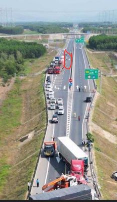

Đoạn mở rộng để vượt này khá ngắn, muốn vượt thì phải vượt ngay từ đầu đoạn, để tới giữa hoặc hơn mới vượt thì thôi bỏ.
@blacksun2511 ☀️ đoạn được vượt dài tầm 800-1000m đó bác
@Still Alove 800-1000m thì ô tô đi vèo cái là hết rồi pác.
@blacksun2511 ☀️ Đường đó giới hạn dưới 80km/h bác, nên có khoảng gần 1p lận. và luôn có biển báo 500-1000-1500-2000m trước khi đến đoạn đó lận

Cái này theo mình hoàn toàn lỗi chủ quan nghĩ mình đủ thời gian để vượt chứ không phải bị bất ngờ gì cả. Chỉ vần nhấp nhẹ thắng thì sự việc đã khác. Chẳng qua thích thể hiện mình lái lụa thôi.
chuyện nào đi chuyện đó, đúng là đoạn đường đó có thể thiết kế tốt hơn nhưng trong tai nạn này thì theo mình là lỗi ở tài xế. Bác chủ phân tích rất chi tiết chứ k như nhiều người chỉ qua 1 tầm ảnh mà phán
Một phần tài xe 7 chỗ không nắm được độ dài của đoạn hình nêm, và theo ý cá nhân mình thì đoạn hình nêm quá ngắn.
@duchaitp Dài 1.5 km mà vẫn quá ngắn hả bạn thế bao nhiêu mới đủ vậy
@lytieuchieu Ở đây mình nói đoạn hình nêm thôi.
@duchaitp Thế chạy không nhìn dường nhìn biển báo hay sao. Đoạn đó hết chỗ để vượt rồi. Với ý thức của ông lái xe kia thì đoạn hình nêm có dài hơn nữa thì ông ta cũng vượt thôi
@duchaitp Có biển báo đầy đủ, báo đến đoạn được vượt, hết được vượt nha bạn

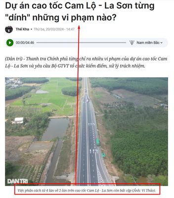

Chung quy chẳng cái nước nào làm cái cao tốc một làn như xứ Đông Lào này!!!
@EpicUnreal5 Qua Mỹ nhé , có những đoạn giống hệt Việt Nam luôn nhưng ý thức Mỹ màu vẫn tốt hơn chứ chưa nói Mỹ trắng
Phân tích ccc. Cái đường như cái qq vậy còn cố tình mà lấp liếm cho được. Loại bất nhân
@rualg Đi sai luật ko tuân thủ biển báo, quy tắc an toàn khi lái xe, lại đổ tại đường. Đúng là đái dầm lại đổ tại chim. Mấy thăng như m hết thuốc cứu rồi. Lại còn giở giọng nhân đức ngứa đít. Kiểu tự biết mình ngu, sai ko thắng lý lẽ nên đành đem tâm linh chửi. Hèn kém thật.
@rualg tụi nó còn kêu bên mỹ cũng có cao tốc 2 làn.
mà ko biết là hệ thống hàng không/tàu/đường sắt các nước rất phát triển. cao tốc thì những đoạn ít giao thông, thưa vắng mới làm.
Còn ở đây là thành phần cao tốc trọng điểm quốc gia nối bắc nam mà tụi nó đi so.
Chưa nói tới vấn đề bất tiện, thiếu an toàn, nội tính kinh tế thấp rồi giờ đòi đi nâng cấp gấp là biết bao hao phí của xã hội.

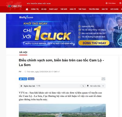

@DucAnh.HBQ Nếu tài xế sai tại sao bên cơ quan chức năng liên quan lại điều chỉnh biển báo sửa chửa lại an toàn con đường Cam Lộ ?

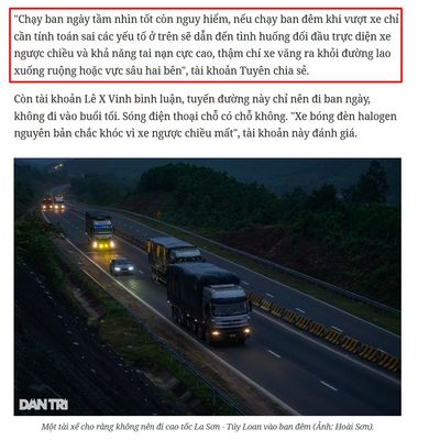

@minhprodesign Vậy là tài xế không sai, do đường sai 😁. Kiện ngược lại chết mọe tụi làm đường đi

@minhprodesign cơ quan chức năng liên quan điều chỉnh cho hợp lý và an toàn hơn thì liên quan gì việc tài xế đi sai. sao bao lâu bao người đi người ta có vượt kiểu tài xế này đâu. chứ có phải đường vừa mở ra ông tài xế này mở hàng bị tai nạn luôn đâu. tuyến đường còn nhiều thiếu sót thì có thể gây khó cho phuong tiện, hay gây nguy hiểm cho phương tiện không quen đường. nhưng lái trên đường tai nạn hay không là do mình. quyết định vượt đó là quá ẩu và CÓ thể do non tay lái có thể do va vào ta luy phải hoặc đánh lái quá sớm. Nhưng quyết định vượt phải trong khi có tầm nhìn tốt biết làn đương đang bị thu hẹp là quá ẩu. Có thể lái nhanh nhưng đừng vượt ẩu. tôi cũng lái xe 9 năm rồi. đường càng lạ càng cẩn thận, dù luôn phóng nhanh ở mức giới hạn tốc độ đường nhiều khi quá nếu điều kiện cho phép nhưng không vượt ẩu bao giờ cả. thà đi chậm 30-40p trên đường sau con công nhưng cũng chả vượt. Vì khi học lái mình đã biết lái ôto thì đã biết các vấn đề tai nạn sự cố xẩy ra nhiều nhất là khi bắt đâu khỏi hành và kết thúc ( tiến, lùi, quay đầu, vật cản, mở cửa, phanh, ga, tâm lý, vội vàng...), nhưng nguy hiểm nhất là khi quyết định Vượt xe khác khi chưa chắc chắn đủ an toàn. Đường sẽ chịu 1 phần trách nhiệm nhưng ván đề đào tạo cấp bằng lái xe, tuyên truyền ý thức lai xe còn đàng trách gấp 10 lần trăm lần.

nhiều thằng cứ lôi cái hình đường 2 làn nào bên các nước phát triển như mỹ r kêu người ta cũng có mà đi so ko biết có tự thấy ngu ko?
Các nước phát triển thì hệ thống hàng không/ đường sắt khác nó cũng cực phát triển, đường bộ thì tuyến nào vắng, ít giá trị kinh tế hơn mới làm.
Còn đây là thành phần cao tốc bắc nam trọng điểm đẩy mạnh của cả đất nước nối liền mạch ở vùng chưa có cao tốc trước đó mà nó làm cao tốc 2 làn. Mồm kêu ko có kinh phí mà mấy năm trời ko đạt chỉ tiêu giải ngân đầu tư công.
Đúng quy trình, đúng kĩ thuật, ko gây bất tiện j cho người lái nhưng tai nạn cái là trung ương thúc mở rộng liền. Lãng phí gấp mấy lần chỉ vì lo chạy thành tích
Lỗi tài xế ford quá ẩu thôi . Đổ tại đg xá thì đúng là đường chưa đủ gọi là cao tốc còn yếu tố tai nạn là hoàn toàn do ông tx 7 chỗ . Các bạn có thể ngồi nhà và coi clip r phan xét .vào đúng ngày vụ tai nạn, mình cũng đi qua đây trc vụ này có vài tiếng đồng hồ , đoạn này ko chỉ là đoạn vượt mà còn là đường dẫn và đg gom luôn 3 làn . Nên đúng ra tài xế phải giảm tốc độ từ rất lâu trc đó nếu theo clip thì khoảng cách giảm tốc ít nhất phải là 10s trc tai nạn vì khi đoạn vượt đến đoạn đg dẫn từ ngoài vào tx đã phải hạ tốc độ r . Chỗ đánh dấu là tính ra đã phải giảm tốc tức là trc cả cái giây thứ 5 luôn r
@minhprodesign Có biết trước khi tới đoạn giảm tốc có biển báo giới hạn tốc độ, biển báo đường hẹp và biển báo hết đoạn được vượt không ?
@Still Alove Có hiểu thế nào là thiết kế bẫy an toàn kĩ thuật không ? Không biết thì đi tìm hiểu/ Tụi mày cắm cái biển rồi bắt người khác hiểu xử lý theo tụi mày. Ở VN chỉ cãi ngang như vậy nước ngoài nó cho tụi mày vô tù hết rồi. 4 lane nhập một hại người còn lại còn cãi chầy cãi cối bắt giảm tốc các kiểu. Cái chỗ đó còn chết dài dài vì những thằng ngu tham hèn ác làm đường chuẩn Đông Lào bọn mày.
@minhprodesign M đi đường đó chưa ? Trả lời đi rồi t rep, chưa đi thì miễn
