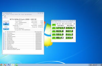

@Methanol con 711 này cũng ổn, giá cũng tương đối nhưng k thơm bằng bọn kingspec mua bên lazada, có bữa đc trợ giá vs áp mã chả hiểu kiểu gì 1 con 512G dòng NX của nó tôi mua có 470k, có hôm thì 590-630k, giờ thì hết trợ giá nên tầm 800k, nói chung dùng nhu cầu phổ thông thì canh sale lụm con kingspec NX ngon choét, còn nếu thíc SK thì có dòng PC801 hoặc BC901 hình như dị k nhớ rõ, do cũng mua dòng 801 một vài lần (công việc cho thuê máy trạm, nên SSD mua nhiều chả nhớ nỗi)
