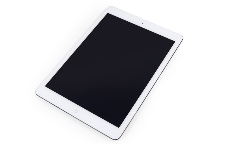

Nhân vật chính của chúng ta đây, màu trắng nhé​

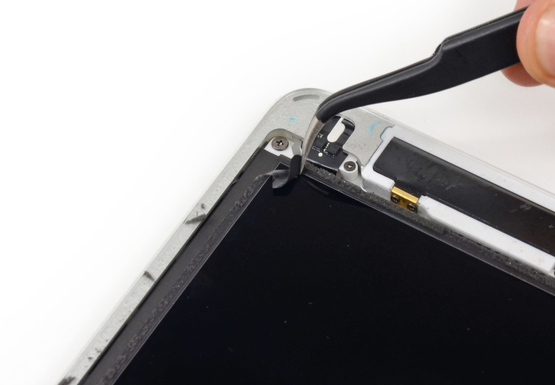

Chuẩn bị mở màn hình ra, và phải cạy như thế này mới được​
Vừa cạy vừa hít mới lên...​

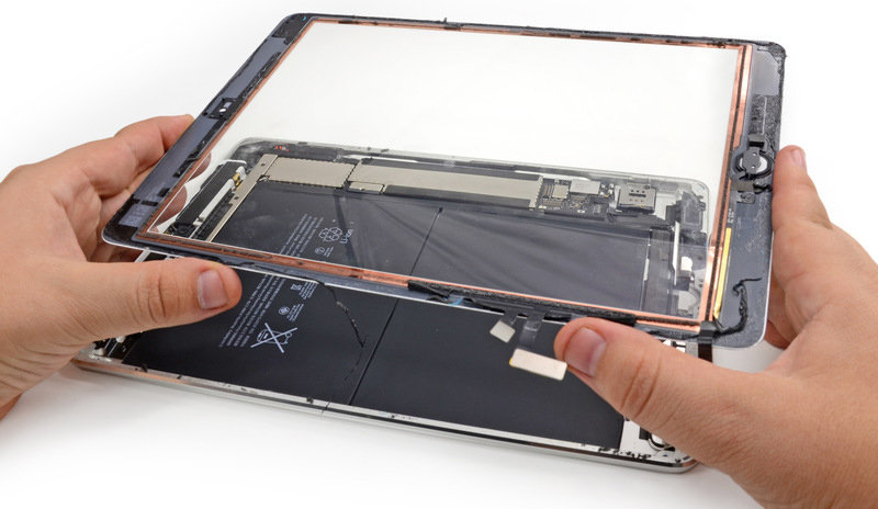

Đã mở được phần kính ra, bạn có thể thấy là Apple đã tách riêng hai phần hiển thị và lớp kính, như vậy nếu bạn có làm rớt máy bể kính thì chỉ cần thay mặt kính thôi, đỡ tốn tiền hơn​

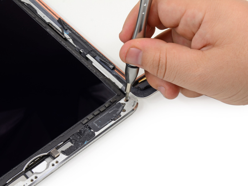

Tháo ốc ra​
iFixit đánh giá việc tách màn hình này ra là khá dễ dàng​

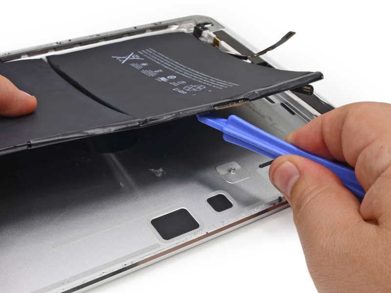

Giờ thì cạy pin ra. Mặc dù pin không bị dán hay hàn chặt vào bo mạch nhưng Apple lại dán nó vào thân máy, nên việc thay thế cũng không hề dễ dàng chút nào​
Tháo pin ra hoàn toàn luôn iPad_Air_ben_trong_19.jpeg iPad_Air_ben_trong_20.jpeg

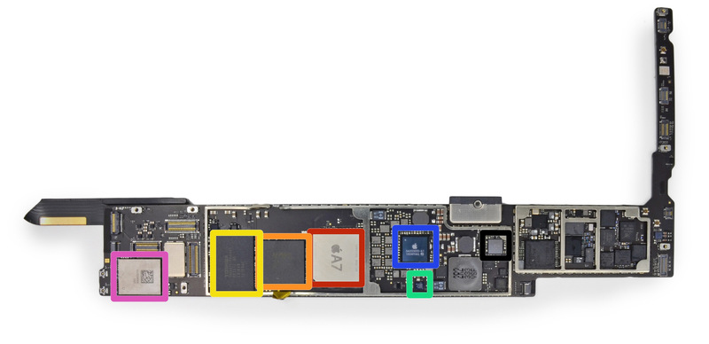

Bo mạch chủ của iPad Air đây. Chúng ta sẽ xem xét nó tiếp​
Có thể thấy rõ ràng màu đỏ chính là Apple A7, SoC trung tâm và là bộ não của iPad Air. Con chip này dựa trên kiến trúc ARMv8 và hỗ trợ cho điện toán 64 bit. Hai nhân của nó hoạt động với xung nhịp cao hơn một chút so với iPhone. Chưa hết, màu cam là RAM 1GB, màu vàng là bộ nhớ trong 16GB, màu xanh lá là chip Apple M7 do NXP sản xuất, màu hồng là module Wi-Fi, màu đen là bộ giải mã âm thanh cùng loại với iPhone 5c.​

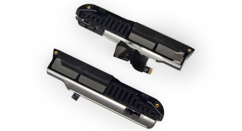

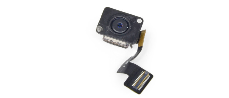

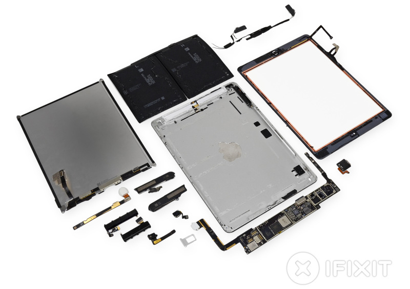

Tất cả linh kiện của iPad Air​

Mà sao 2 tấm pin bị cong đi dữ vậy nhỉ? Công nghệ pin dẻo là đây chăng?
saiback
@ndhai1905 pin mỏng nên cậy lên nó bị cong chứ dẻo đâu ra mà dẻo 😁
