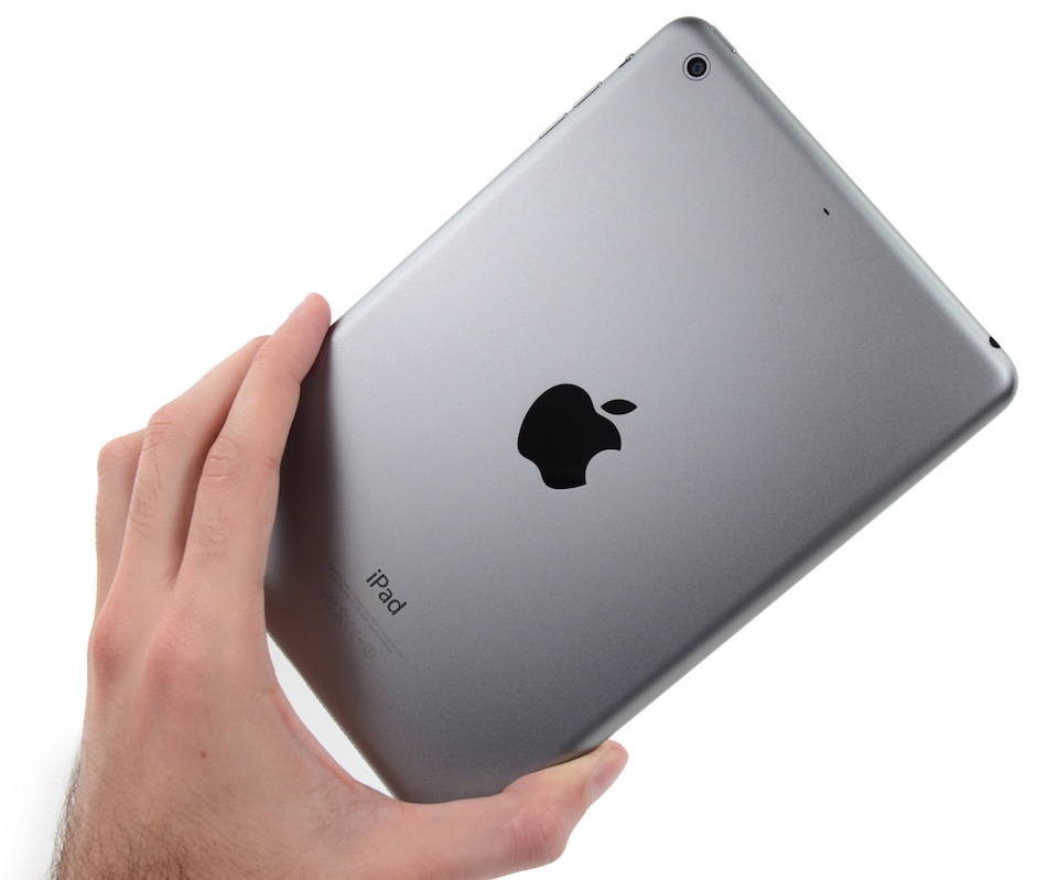

iPad mini retina có màn hình 7.9-inch, IPS LCD với độ phân giải 2048 x 1536. Máy dày và nặng hơn 1 chút so với iPad mini trước đây

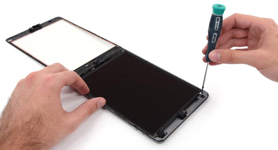

Trước tiên bạn cần khò để bung lớp keo dính màn hình, sau đó nạy để nhấc màn hình lên. Apple dùng keo 2 mặt chứ không dùng ngàm ở đây
Tấm kính ở trước không gắn liền với màn hình cảm ứng, sau khi nhấc tấm kính ra rồi thì bắt đầu vặn vít để lấy màn hình ra.

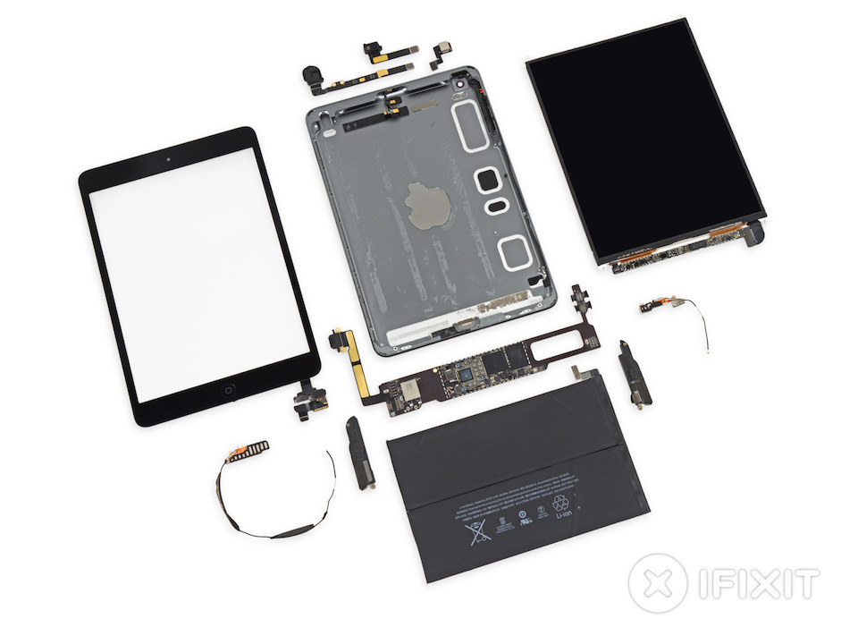

Hình này cho thấy rõ ràng nhất các thành phần của iPad mini retina: kính bảo vệ, màn hình, và tiếp đến là tấm thép lớn che phần còn lại (main + pin)
Nhớ phải tháo cable kết nối từ màn hình xuống main trước khi nhấc màn hình ra nhé, không là đứt cable thì mệt

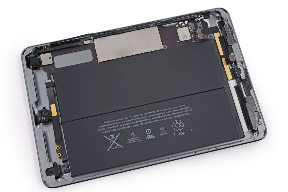

Sau khi đã tháo hết các thành phần bên trên, tháo cả tấm thiếc bảo vệ thì chúng ta đã nhìn thấy toàn bộ phần dưới, với viên pin rất lớn chiếm phần lớn diện tích.
Pin này được dán với khung viền bằng keo 2 mặt, lại cần phải khò và gỡ ra giống như làm với tấm kính màn hình. Pin này có dung lượng 6471 mAh, rất lớn.

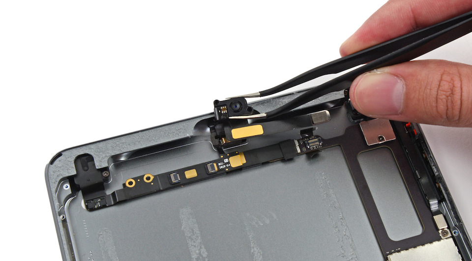

Tháo camera trước ra

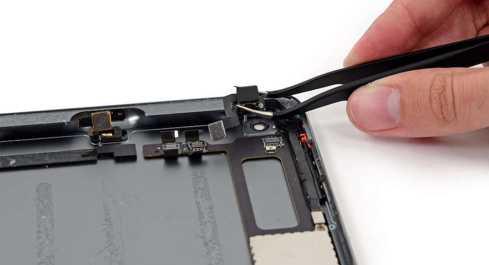

Tiếp theo là tháo camera sau

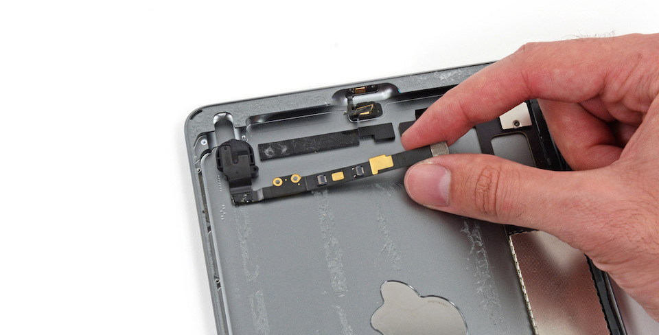

Sau đó là cụm giắc cắm tai nghe

Như vậy là toàn bộ linh kiện của iPad mini retina đã được tháo rời. Với việc sử dụng nhiều keo dính để kết nối thì iFixit không đánh giá cao về khả năng sửa chữa của chiếc máy tính bảng này.
