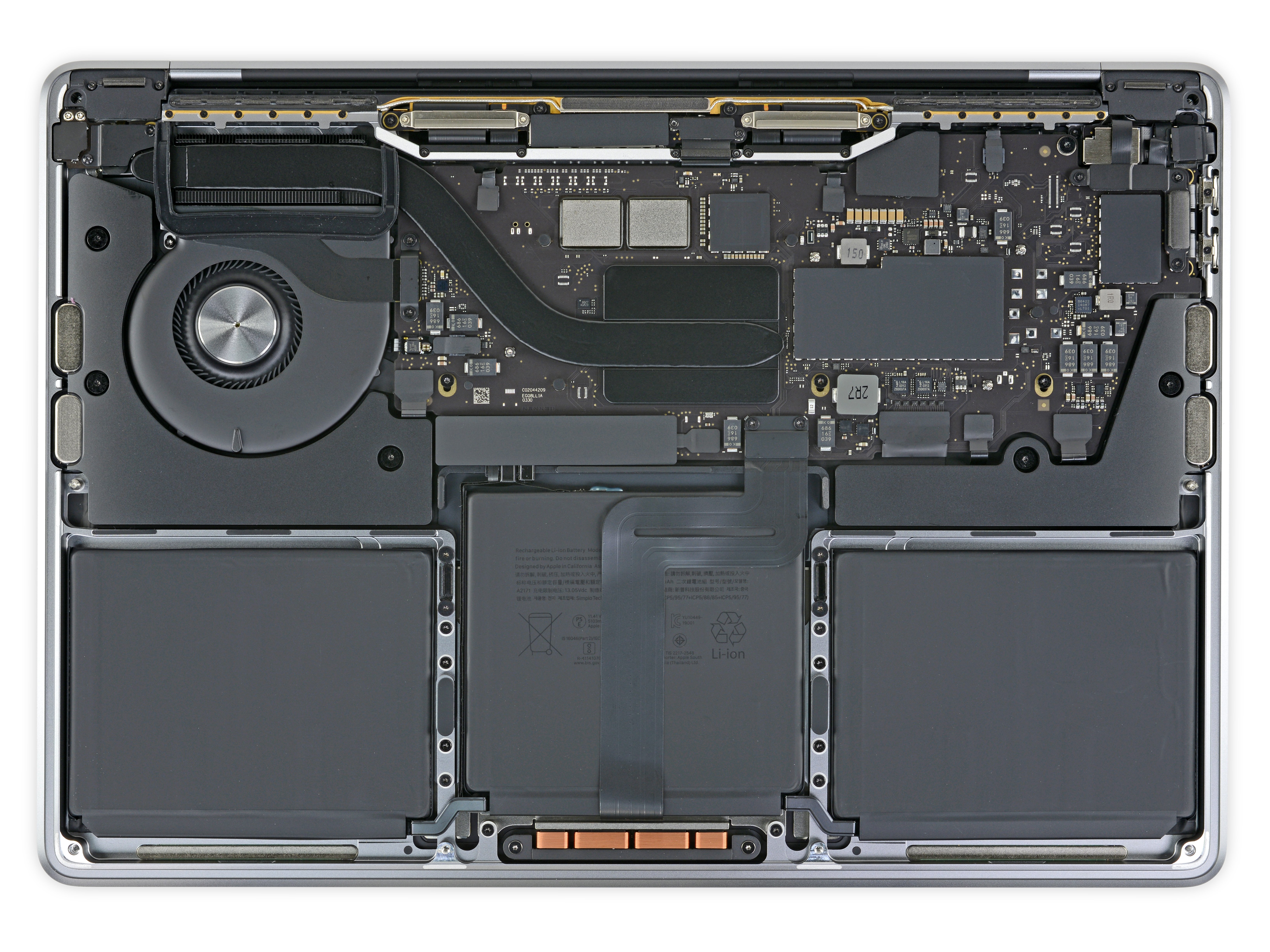

Sau khi khám phá bên trong hai chiếc MacBook AirMacBook Pro chạy chip Apple M1, iFixit kết luận rằng về cơ bản các thành phần bên trong vẫn giống máy cũ, ngoại trừ chiếc Air không có quạt tản nhiệt. Riêng chiếc MacBook Pro, quạt của nó giống quạt trên thế hệ máy cũ, mặc dù có thông tin cho rằng quạt này hoạt động êm ái và yên tĩnh hơn. Hãy cùng tìm hiểu sâu.

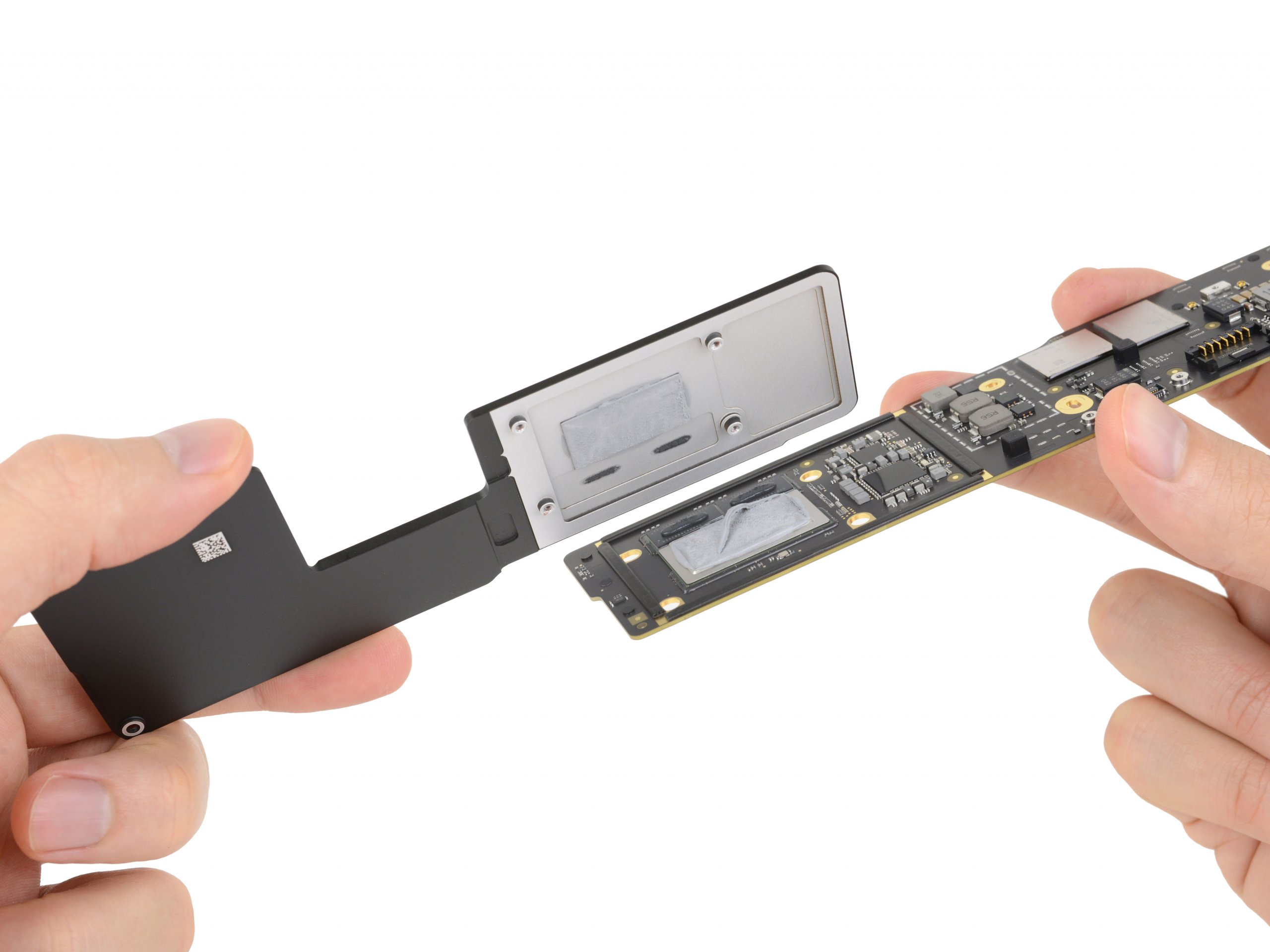

Đầu tiên là MacBook Air, các bạn sẽ thấy quạt tản nhiệt bị loại bỏ. Thay thế vào vị trí đó là một tấm nhôm khuếch tán nhiệt cho con chip M1. Cơ cấu tản nhiệt này chắc chắn không hiệu quả như khi dùng quạt bởi nhiệt độ giảm chậm hơn nhưng sự khác biệt là con chip, nó sẽ không tạo ra quá nhiều nhiệt như chip Intel.

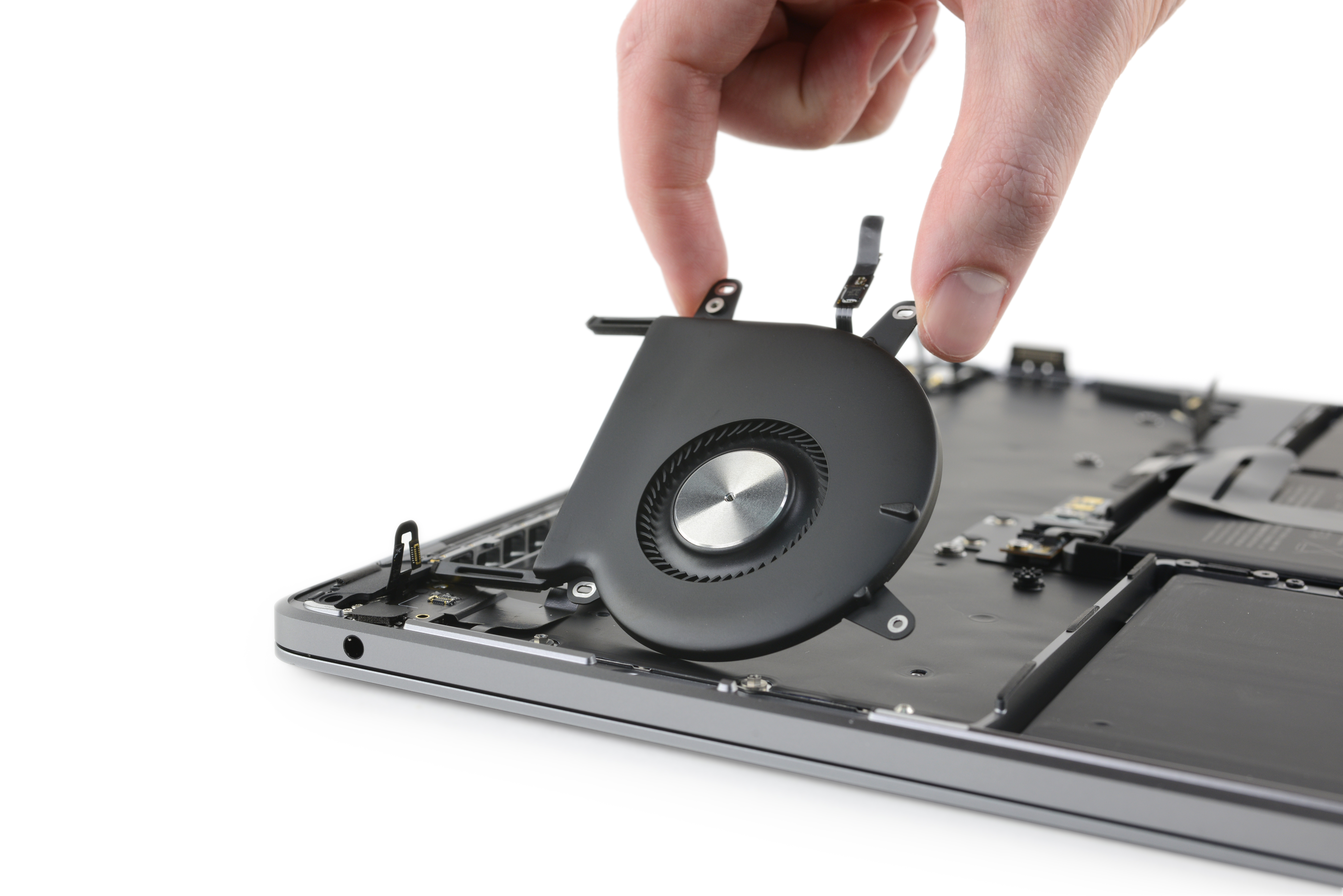

Còn đây là MacBook Pro, các bạn sẽ thấy nó hầu như giống thế hệ cũ vì vẫn giữ lại quạt tản nhiệt. Khác với dòng Air, Pro là dòng hiệu năng cao hơn nên vẫn phải giữ lại quạt để xử lý nhiệt năng hiệu quả cho chip M1. Một ống đồng sẽ dẫn nhiệt trực tiếp từ con chip ra tới vị trí của quạt.
Dù có thông tin nói máy mới hoạt động yên tĩnh hơn nhưng iFixit nói quạt của máy mới giống với thế hệ cũ, có lẽ lý do là con chip M1 tỏa ít nhiệt hơn nên quạt không hoạt động hết công suất.

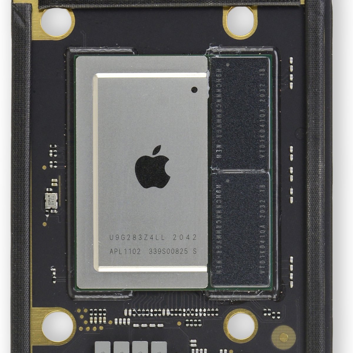

Tiếp theo hãy khám phá con chip Apple M1. Nó đặt dưới tấm kim loại màu bạc với logo Apple này. Ngay bên cạnh, bạn sẽ thấy hai miếng hình chữ nhật, đó chính là RAM, với hai thanh, mỗi thanh 4GB từ SK Hynix. Apple gọi đây là UMA (kiến trúc chip nhớ tích hợp), việc đặt RAM ngay trên chip này khiến việc nâng cấp RAM là bất khả thi nhưng đem lại hiệu quả khi hoạt động. Các thành phần của chip M1 sẽ tiếp cận bộ nhớ luôn chứ không thông qua cache khi cần truy cập.

Apple M1 cũng loại bỏ con chip T2, vốn xuất hiện trên hầu hết các máy tính Mac những năm qua. T2 là chip xử lý các tác vụ bảo mật nhưng với sự xuất hiện của M1, Apple tích hợp nó vào luôn bên trong M1, đó chính là Secure Enclave như dòng A. Việc tự chủ làm chip có lợi nhiều hơn thiệt, đây chính là ví dụ điển hình.

Nhìn con chíp buồn cười thế như bị cắt 1 góc
@bomduc Ha. Buồn cười v mà đã mạnh như thế. Đời sau nó fill đầy lun thì ko bit còn ai thấy bùn cười nữa ko đây...
@bomduc Dự là cái khe quanh logo táo là để dẫn nhiệt lên tấm tản nhiệt bác ợ. Nhìn thấy giống như bị cưa khúc thật...
