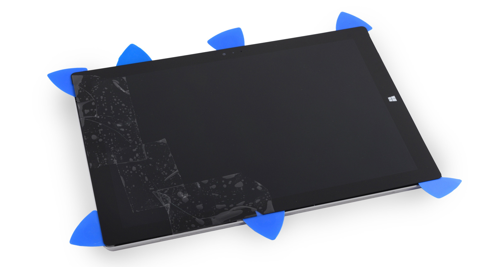

Bắt đầu vào phần chính. Phải cạy màn hình của máy lên.
Không may là chỉ mới những thao tác đầu tiên mà iFixit đã làm cho màn hình bị nứt vỡ. Mấy anh kĩ sư nhận xét rằng những điểm này rất rất yếu trong khi keo giữ bên dưới quá mạnh mặc dù đã được hơ nóng.
Cũng nứt vài chỗ trước khi có thể mở máy ra
Vừa mở ra thì lại gặp keo, thứ làm ngao ngán các anh kĩ sư mở máy

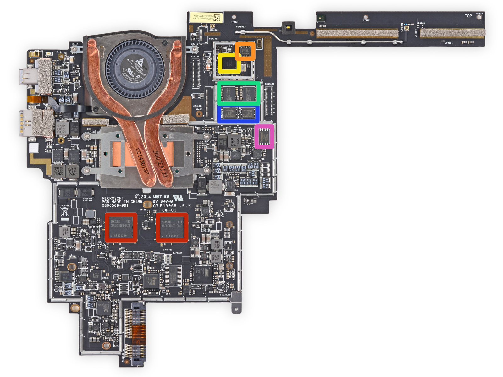

Hai con chip màu đỏ là chip RAM (Surface Pro 3 có tổng dung lượng 4GB, riêng mặt này là 2GB), màu vàng là chip WiFi + Bluetooth, màu xanh dương và xanh lá là hai bộ nhớ đệm dung lượng nhỏ
Tiếp tục: màu đỏ là chip bảo mật TPM, màu xanh lá là một bộ vi điều khiển, màu vàng là chip âm thanh Realtek
Ở đây có thêm hai con chip RAM màu đỏ với dung lượng 2GB nữa.

Còn đây là CPU Intel Core i, có thể là i3, i5 hoặc i7 để bạn lựa chọn. Phiên bản được mang ra mổ xẻ dùng CPU i5-4300 hai nhân
