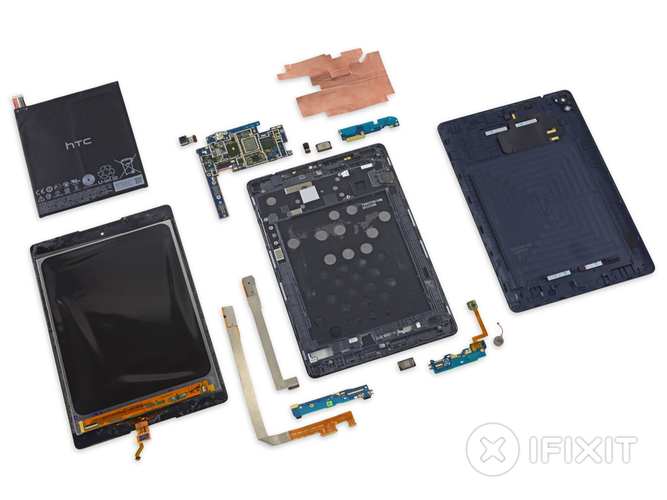

Mẫu máy tính bảng Nexus 9 đã bắt đầu bán ra và rất nhanh chóng, trang iFixit đã có trong tay một chiếc để "mổ xẻ" cho chúng ta xem linh kiện bên trong sản phẩm này ra sao. Mấy anh kĩ sư nhận xét rằng mặc dù nắp sau của Nexus 9 có thể được tháo ra dễ dàng, tuy nhiên những linh kiện bên trong nhìn chung rất khó để sửa chữa nên chỉ chấm điểm 3 trên 10. Màn hình LCD 8,9" cũng rất khó tháo vì nó được dán bởi một lớp keo "cứng nhất mà chúng tôi từng gặp trên một chiếc tablet". Nexus 9 là một sản phẩm của Google, nhưng nó do HTC sản xuất. Giờ thì mời các bạn cùng theo dõi.

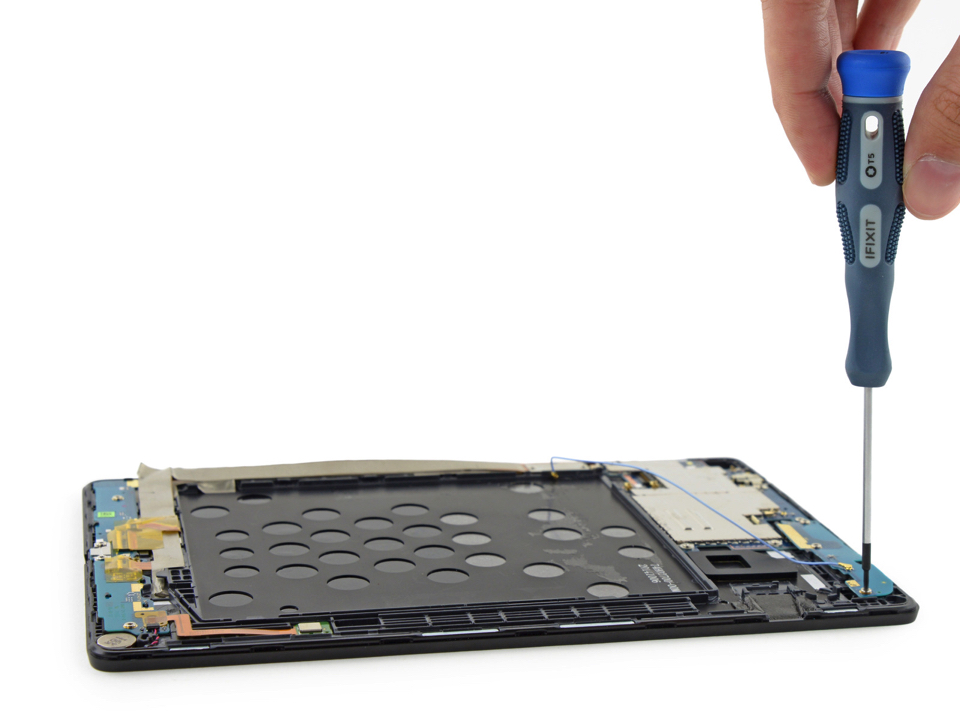

Mặt sau có thể được gỡ ra dễ dàng chỉ bằng cách dùng ngón tay, không cần thêm công cụ gì khác
Trong quá trình tháo, cáp nối camera chính với bo mạch chủ đã bị bung ra, nhưng để gắn lại thì phải tháo hết mọi thành phần khác vì cổng cắm cáp nằm ở mặt dưới của bo

Bắt đầu tháo cục pin ra. Cục pin này được cố định vào thân máy nhờ một lớp keo dính
Viên pin dung lượng 6700mAh, thấp hơn so với iPad Air 2 là 7340mAh (nhưng iPad Air 2 dùng màn hình to hơn)

Tấm LCD được dán rất nhiều keo, và keo này cũng rất cứng. iFixit nhận xét đây là lớp keo cứng nhất họ từng gặp ở một chiếc tablet
Toàn bộ linh kiện của Nexus 9
Ben_trong_Nexus_9_26.jpg Xét về mức độ dễ sửa chữa, Nexus 9 chỉ đạt 3/10 mà thôi
