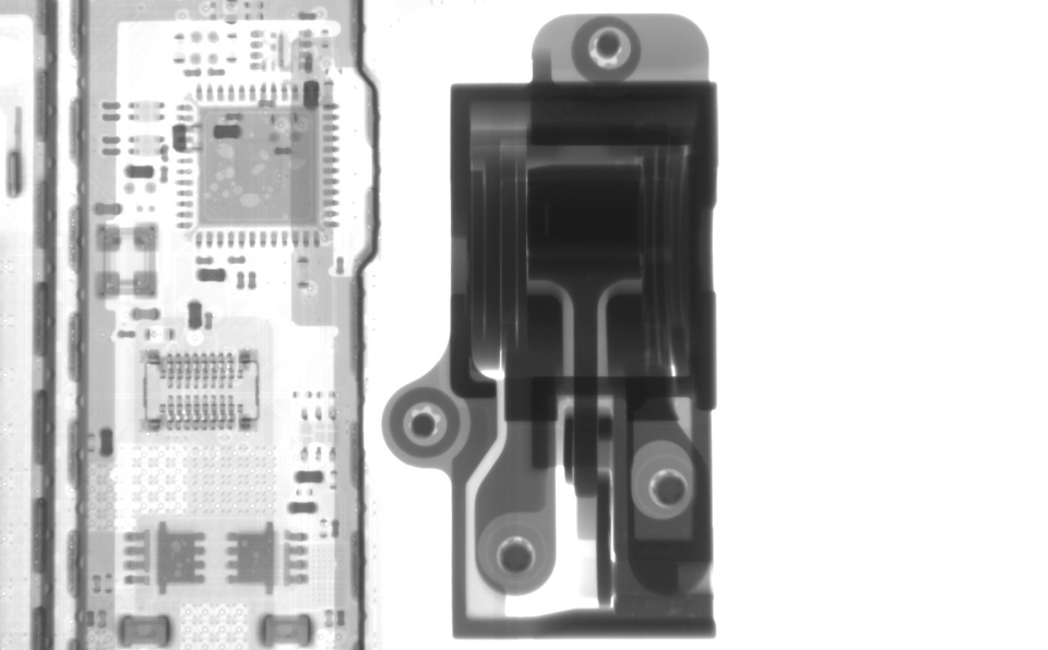

Microsoft có bôi trơn bản lề này để bạn kéo chân ra vô dễ hơn. Đừng để cát hay tóc gì dính vào nhé, lông chó mèo cũng không, dính vào khó gỡ ra lắm
Chụp X-Quang bản lề phát. Sao dạo này iFixit khoái chụp X-Quang vậy ta...

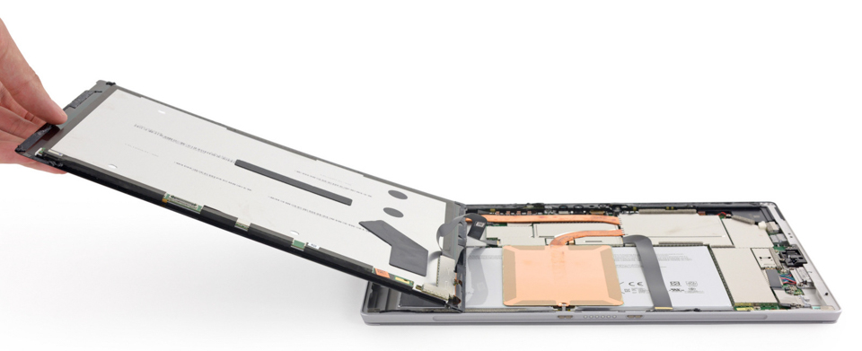

Bắt đầu màn mổ xẻ bằng cách... chườm nóng. Chườm như vậy là để cho phần keo chảy ra một chút cho dễ mở hơn. Năm ngoái không biết, mấy anh iFixit nạy liền ra mà không làm chảy keo nên đã khiến màn hình của Surface Pro 3 bị gãy. Năm nay kinh nghiệm hơn, ngon hơn.
Dùng cái nẹp để bẩy ra một chút
Sao đó chơi đến dụng cụ chuyên khoa để hút màn hình ra. Bạn thấy là công cụ này như cái kép, có 2 giác hút, khi bạn kẹp nó lại thì hai phần của Surface Pro 4 sẽ tách nhau ra mà không bị rớt. Đồ chơi khá hay nhỉ.
Mở được màn hình ra là thấy được bên trong rồi. Mà trong lúc mở màn hình thì cũng có một chút keo đó chứ không phải là không có đâu.
