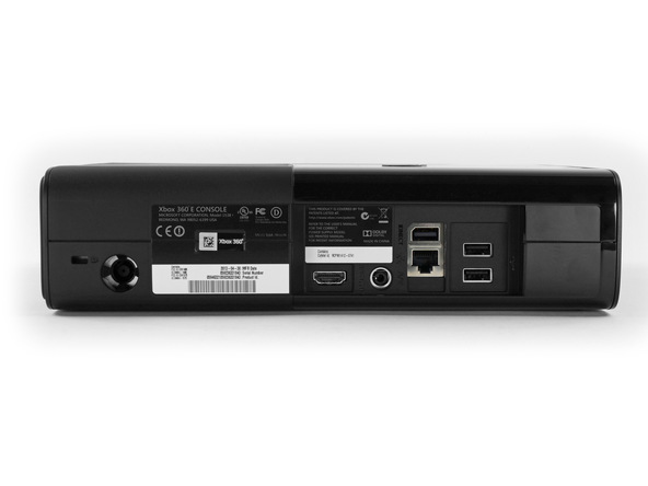

Mặt sau của máy với hai cổng USB (mặt trước có 2 cổng nữa), cổng nối Kinect, ethernet, HDMI, Composite. Cổng xuất âm thanh quang học S/PDIF và cổng A/V cũ đã bị loại bỏ Xbox_360_E_ben_trong_4.jpeg

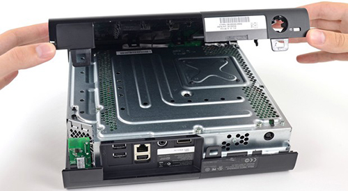

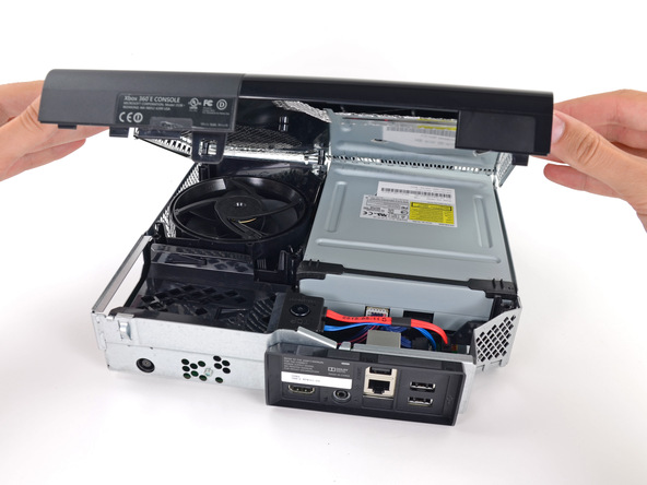

Công đoạn này đòi hỏi người mở phải hết sức cẩn thận và tỉ mỉ Xbox_360_E_ben_trong_10.jpeg

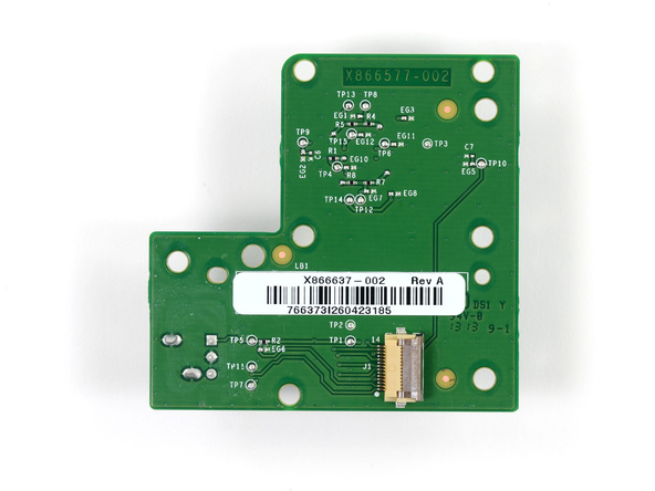

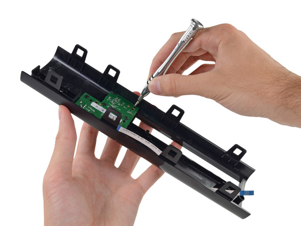

Đây là điểm mới trên Xbox 360 E. Các nút nhấn được đặt bên trên một bo mạch riêng biệt nằm ở mặt nạ phía trước máy thay vì nằm trên mạch kết nối không dây như trước.​
Màu đỏ là nơi tiếp xúc của nút nguồn, màu cam là nút lấy đĩa và màu vàng là nút sync không dây Xbox_360_E_ben_trong_13.jpeg Xbox_360_E_ben_trong_14.jpeg

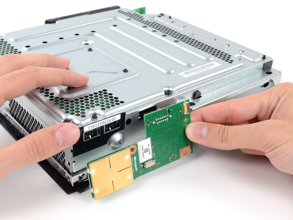

Bo mạch này được dùng để kết nối sóng vô tuyến với tay cầm​

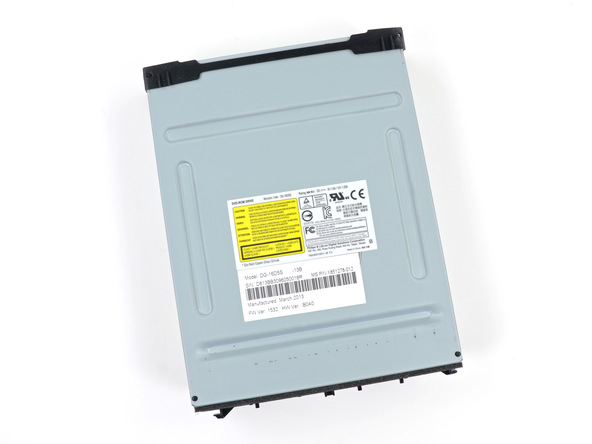

Ổ quang của Xbox 360 E vẫn là loại vốn được dùng trên Xbox 360 S Xbox_360_E_ben_trong_18.jpeg

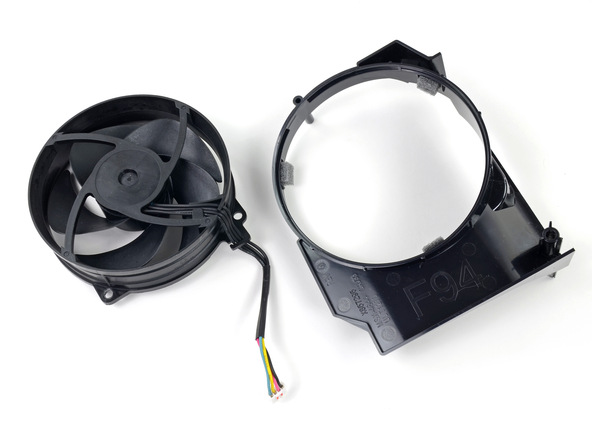

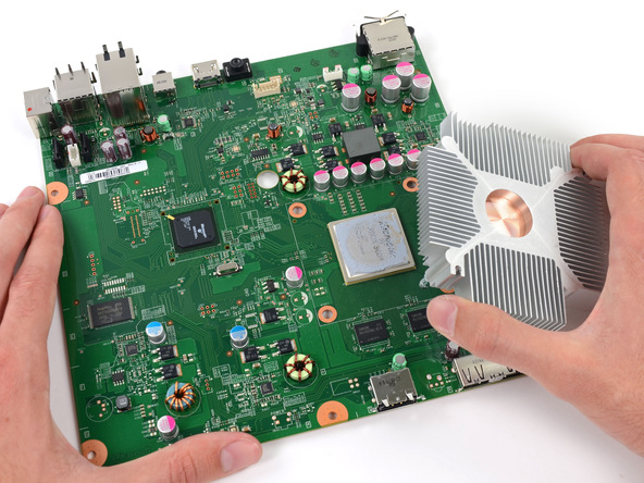

Tháo bộ phận tản nhiệt​

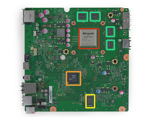

Đây là những con chip chính của Xbox 360 E. Màu đỏ là SoC do GlobalFoundries sản xuất, nó là sự tổng hợp của CPU Xenon và GPU Xenos X818337 trên cùng một đế. Cũng trong cùng gói màu đỏ này có thêm bộ nhớ nhúng eDRAM. Màu đỏ là chip cầu nam của Microsoft, mày vàng là bộ nhớ flash 128Mb của Hynix. Màu xanh lá cây là SDRAM GDDR3 do Samsung sản xuất, mỗi con chip có dung lượng 1Gb, vậy bốn chip cho dung lượng 4Gb, tức 512MB.​

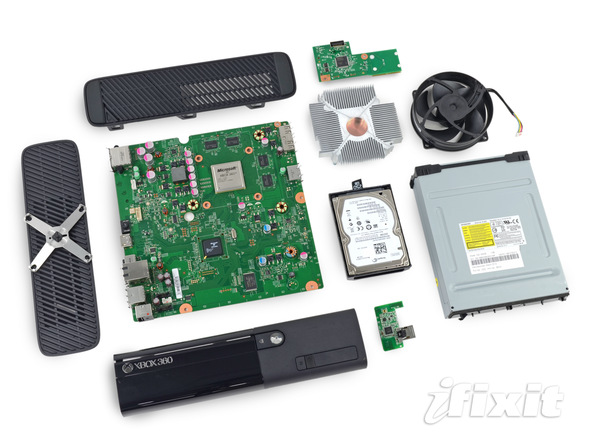

Được chấm điểm dễ sửa chữa là 8/10. Khá tốt.​

màu cam là gì vậy ad, nói màu đỏ 2 lần chả biết đường nào mà mò
