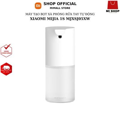

Dùng cái của Xiaomi, đẹp, mãi không hỏng.
@cvn Cái xiaomi đó thì cùng tầm với cái này

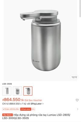

https://shopee.vn/Bình-đựng-xà-phòng-rửa-tay-Lumias-LSD-01W-320ml-1500mAh-i.872178758.29463545043
@Anh Tú. Nếu bạn thích đồ Apple thì bạn sẽ thích nó.
@Quang Vĩ MKT Đâu đó hơn 200k

Trời ơi! Nó đẹp mà đắt quá, tưởng nó 3-400k thì còn dám mua chứ này gần triệu lận haha! trách sao trông nó xịn vậy. Nó có bán trong shop chính hãng Lumias Việt Nam nè các bác ( lưu ý đây là link shop Lumias trên shopee nha )
https://s.shopee.vn/8Uy9eUa2Wu
@Trung197 Xiaomi cũng có máy tạo bọt này với giá rẻ hơn mà nhìn nó không xịn bằng cái Lumias. Đúng là cái giá phải trả cho sự đẹp đẽ
