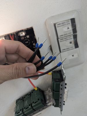

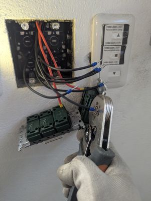

Trước khi làm những công việc hiện tại, mình cũng từng là 1 nhân viên làm bên mảng PLC, đấu nối tủ điện ( hình trên là tủ mình đấu )
Việc sử dụng đầu cos pin giúp bảo vệ các sợi dây điện nhỏ khỏi bị tòe ra, gãy hoặc đứt khi siết ốc, từ đó tăng cường độ an toàn và độ tin cậy của hệ thống điện. Bộ dụng cụ này cung cấp một giải pháp tất cả trong một chất lượng cao, từ kìm bấm thông minh cho đến các loại đầu cos thông dụng, tất cả được sắp xếp trong một chiếc hộp tiện lợi, giúp nâng cao hiệu quả và tính chuyên nghiệp trong công việc hàng ngày.
