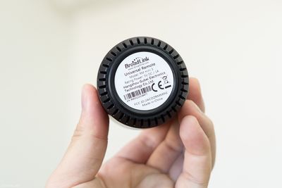

Broadlink RM Mini 3 là một cục điều khiển hồng ngoại, nó có thể điều khiển được quạt, máy lạnh, TV và bất kì thứ gì mà bạn có thể tương tác bằng remote hồng ngoại. Broadlink RM Mini 3 sẽ vào mạng của bạn bằng Wi-Fi, khi bạn ra lệnh trên app hoặc tương tác từ Google Home, Google Assistant hay Alexa thì nó sẽ phát ra tín hiệu hồng ngoại để bật tắt máy, điều chỉnh nhiệt độ, chế độ quay của quạt, lượng gió, hướng gió và hàng đống thứ khác. Mặc định Broadlink RM Mini 3 hỗ trợ rất nhiều thương hiệu khác nhau, nhưng nếu đồ gia dụng của bạn không nằm trong danh sách support thì bạn vẫn có thể "dạy" cho Broadlink RM Mini 3 biết được thao tác tương ứng với chiếc remote của bạn là gì để nó bắt chước theo cho đúng.
https://www.facebook.com/1782110860/posts/10210749502931984?sfns=mo
Mình mua cục Broadlink RM Mini 3 này với giá 280.000 / cục, mua 2 cục để trong phòng ngủ và phòng khách. Thiết bị này có bán rộng rãi trên Shopee, Lazada, anh em có thể đặt hàng để họ ship tới. Riêng mình thì mua hàng của mấy bạn Gu Công Nghệ.
Tính năng chính của cục này:
  • 1 cục điều khiển được nhiều thiết bị hồng ngoại
  • Phát sóng hồng ngoại 360 độ, không giới hạn phương nào cả
  • Dùng nguồn qua cổng microUSB
Cái hay nhất của Broadlink RM Mini 3 đó là setup cực kì dễ: down app của nó về (Link cho Android, link cho iOS), reset thiết bị, nhập pass Wi-Fi trên app xong. Với các hãng máy lạnh lớn như Samsung, Toshiba, LG, Sanyo, Daikin, Electrolux, Haier, Hitachi, Panasonic, TCL, Whirlpool... đều có sẵn trên app nên gần như bạn mua về là xài ngay được, không cần setup hay cho học remote gì cả. Cứ theo hướng dẫn trên màn hình mà làm, sau chừng 5 phút là bạn có được "smarthome" rồi.
Với những thiết bị không được hỗ trợ sẵn, ví dụ cây quạt nhà mình dùng của Asia (đồ Việt Nam, mua 10 năm trước) thì mình sẽ "dạy" cho Broadlink RM Mini 3 biết được các chức năng mà nó cần thực hiện. Việc này được tiến hành rất dễ, bạn sẽ:
  • Chĩa remote điều khiển của mình vào Broadlink RM Mini 3
  • Trên màn hình sẽ hiện một loạt các nút nhấn, ví dụ nút nguồn. Lúc này app sẽ yêu cầu bạn dùng nút nguồn trên remote thật chĩa vào Broadlink RM Mini 3 và bấm để nó ghi nhận tín hiệu. Vậy là Broadlink RM Mini 3 đã biết được dữ liệu sẽ truyền tới quạt của bạn để bật. tắt rồi đấy.
  • Làm tương tự cho việc dạy nút quay quạt, nút tăng giảm sức mạnh của quạt, nút hẹn giờ bật tắt...
Đây chỉ là ví dụ mình làm với cây quạt, bạn có thể thực hiện tương tự để điều khiển bất kì thiết bị nào khác dù nó là TV, hệ thống loa, dàn amply hay thứ gì đi nữa. Cơ bản Broadlink RM Mini 3 hoạt động giống như cái remote của bạn vậy thôi, chỉ khác là nó có thể điều khiển thông qua app di động nữa.
Và ngay cả khi bạn ra ngoài đường bạn vẫn có thể ra lệnh điều khiển được nhé, không nhất thiết phải ở trong nhà. Ví dụ, khi bạn chuẩn bị đi làm về gần tới nhà thì bạn nhấn app để Broadlink RM Mini 3 bật máy lạnh ở nhà trước, về tới là mát mẻ ngay không phải đợi nữa. Hoặc giả sử bạn đi ra đường rồi mới chợt nhớ là quên tắt quạt thì Broadlink RM Mini 3 sẽ giúp bạn tắt từ xa.
Broadlink RM Mini 3 còn có thể tích hợp với Google Home, Google Assistant và Alexa, tức là bạn có thể điều khiển nó từ app Google Home hoặc ra lệnh bằng giọng nói. Anh em có thể xem video bên trên mình có trình diễn cho anh em coi. Thao tác cực kì đơn giản, bạn vào app Google Home > thêm thiết bị > Add dịch vụ Broadlink > xong. Tất cả thiết bị đã add bên Broadlink sẽ xuất hiện trong Google Home và bạn có thể điều khiển hết tụi nó bằng giọng nói.
Chỉ 280k mà làm được rất nhiều chuyện, lại còn tích hợp được với cả Google Assistant và Alexa mà không cần tùy chỉnh gì thêm, chỉ việc link trong app mà thôi. Đây rõ ràng là một thiết bị rất ngon cho anh em nào đang chơi smarthome.
