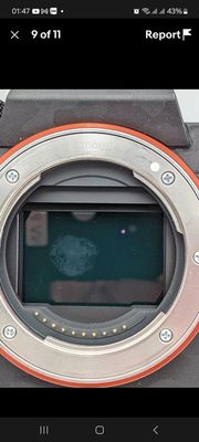

Nó bị này lau đc ko. Có nên mua body này ko các bạn. Sony a7iii
