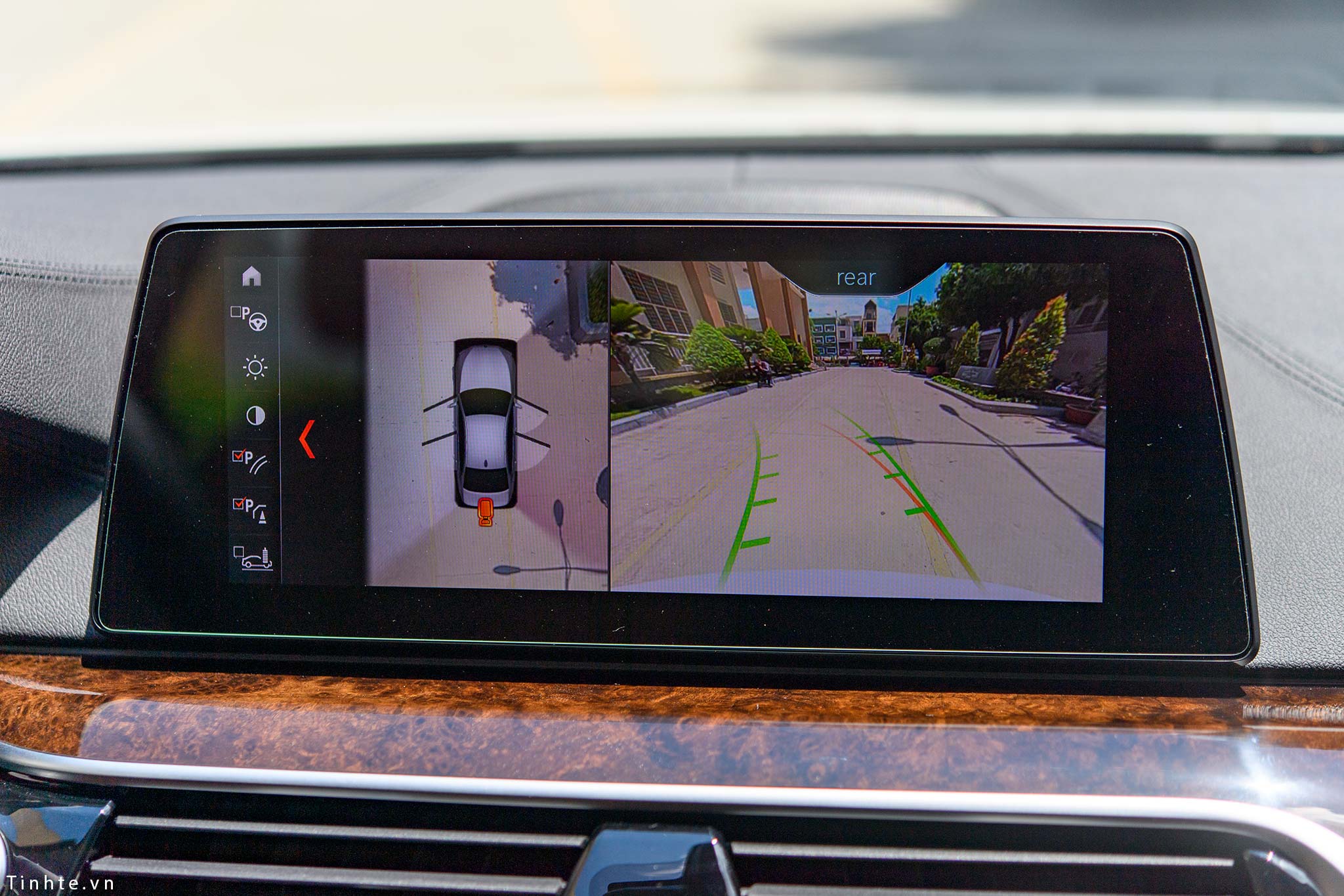

Camera hiện nay khá quen thuộc với anh em đúng không nào? Chúng ta có camera lùi, camera bên trái phải khi chuyển hướng xe để bạn xem được hình ảnh xung quanh mình khi điều khiển phương tiện. Ngoài ra một số xe mới còn có hệ thống camera 360 độ, nó ghép hình ảnh từ nhiều camera lại để hiển thị cho bạn biết xung quanh mình đang có những gì.
Nhưng không chỉ để bạn xem, mà hình ảnh từ camera còn dùng cho chiếc xe để nó “nhìn” thấy thế giới xung quanh. Nó có thể dùng để đo kích thước của các vật xung quanh xe (do radar chỉ đo được khoảng cách, tốc độ chứ không biết được kích thước), phân biệt được màu sắc (phục vụ cho chức năng phát hiện biển báo giao thông, phát hiện tốc độ tối đa trên đường). Ở những hệ thống xe hiện đại, camera sẽ đưa hình ảnh vào cho hệ thống AI trên xe xử lý để biết lane đường, biết người đi phía trước là xe hơi, xe tải hay người đi bộ, rồi hằng hà xa số các trò vui khác nữa.
