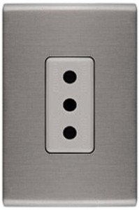

Kiểu L hầu như chỉ được sử dụng ở Ý, Chile và một số nơi ở Bắc Phi. Ổ cắm điện kiểu L bao gồm hai biến thể khác nhau với định mức lần lượt là 10 và 16A. Cả hai biến thể này đều có phích cắm 3 chấu tròn đặt thẳng hàng. Chúng khác nhau về đường kính và khoảng cách giữa các chấu và do đó hoàn toàn không thể sử dụng qua lại. Kiểu L 10 A có ba chấu trụ tròn với đường kính 4mm, chiều dài 19mm. Khoảng cách giữa chấu nối đất với 2 chấu còn lại là 9,5mm. Ổ cắm kiểu L 10 A có thể nhận phích cắm kiểu C.
Phích kiểu L 16 A có 3 chấu trụ tròn đường kính 5mm, chiều dài 19mm. Khoảng cách giữa đường trung tâm và chấu trung hòa là 26mm. Khoảng cách giữa chấu nối đất với 2 chấu còn lại là 13mm. Ngày nay, có hai kiểu ổ cắm chung được sử dụng. Kiểu thứ nhất được gọi là ổ cắm bipasso, được sử dụng rất rộng rãi. Nó có thể sử dụng cho phích cắm kiểu L và kiểu C. Kiểu ổ cắm thứ hai là bipasso-Schuko cho phép sử dụng với phích kiểu E lẫn F.

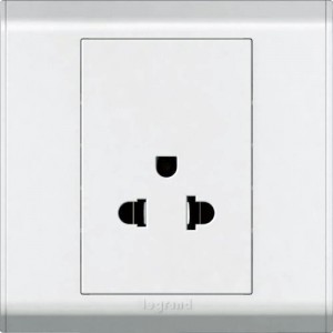

@huynkok97 Có loại 1 lỗ nữa

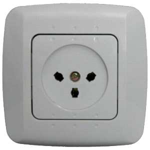

Ở VN thì kiểu gì cũng thấy =)) Universal =))
Cái kiểu ở Singapore chấu 3 chữ nhật có thể dùng chấu tròn của VN (C, E thì phải) cắm vào nhé.
Lấy 1 cái chìa khóa ấn vào cái lẫy của chấu dẫn đất là cắm vào được
@hung2900 Dùng chìa khóa lớ ngớ giật phát teo trym giờ 😁
@baotuan Dây dẫn đất mà giật thì thôi chịu luôn =))
Hơn nữa chỉ ấn cái lẫy xuống chứ không phải là chọc vào
Theo mình kiểu L là đẹp, gọn, dễ phổ biến và dễ dùng nhất!
