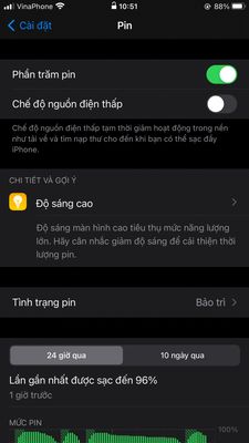

@Tuat Phan Thiếu cái dung lượng lớn trong 1 cục pin bé nhỏ nữa thôi.
Trước giờ toàn nghe công nghệ pin này, công nghệ pin kia nhưng mà hiện tại mình đang dùng công nghệ pin của 20 năm trước
@hieu282828 dung lượng lớn trong một cục pin chắc là chờ hơi lâu, giờ chỉ cần pin lâu bị chai và giá thành rẻ thôi là dc, pin điện thoại giờ xài tầm 1 năm là hụt dung lượng, 2 năm là muốn thay rồi. điện
Nhưng xe đạp điện hay đèn pin, hay sạc dự phòng mà dùng được 5 10 năm thì mới thực sự thấy hữu ích.
