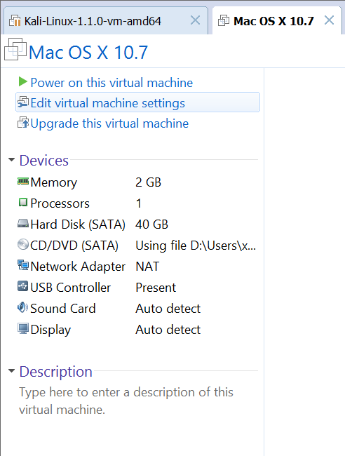

Vậy là đã có máy ảo
4. Chọn máy ảo Mac OS X 10.7 và click vô dòng "Edit virtual machine settings":
Bấm nút Add ở cửa sổ hiện ra, chỗ Hardware Type chọn Hard Disk:
Next > Next > Chọn "Use an existing virtual disk" > Next > Disk File: chọn tới chỗ file Mac OS X Lion Installer.vmdk lúc nãy. Bấm Finish.
Xong, giờ thì bấm nút Start (nút play màu xanh) để khởi động máy ảo Mac OS X.
