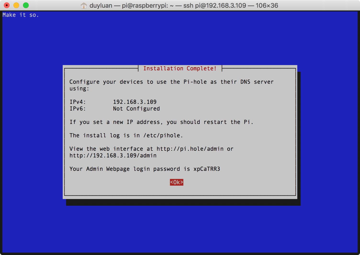

Từ đây về sau thì bạn chỉ cần nhấn Enter để đồng ý mà thôi, không cần tùy chỉnh gì thêm vì những cái mà đã được chọn sẵn đều tốt cả. Sơ lược quá trình cài đặt thì câu lệnh trên sẽ làm những thứ như thế này:
  • Cài đặt Pi hole
  • Thiết lập IP tĩnh cho Raspberry Pi (vì phải có IP tĩnh trong mạng nội bộ thì router mới biết 1 chỗ cố định nhằm lọc link của các nhà quảng cáo)
  • Cài đặt giao diện web quản lý lưu lượng và theo dõi các chỉ số
Ở bước gần cuối, bạn sẽ thấy một màn hình tóm tắt của Raspberry Pi hiển thị địa chỉ IP của máy (mục IPv4). Nhớ ghi số này lại vì bạn sẽ cần cập nhật nó lên router của nhà mình. Như trong hình bên dưới, con Pi của mình có địa chỉ là 192.168.3.109.
