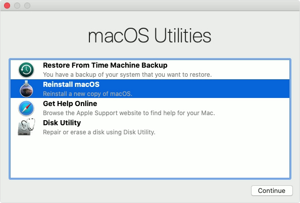

Bước 3: Lúc này mà hình máy tính sẽ hiển thị macOS Utilities gồm 4 phần như sau:
  • Restore From Time Machine Backup: Mục này để bạn restore lại dữ liệu đã backup bằng Time Machine trước đó.
  • Reinstall macOS: Cài lại macOS trên máy của bạn
  • Get Help Online: Nhận hỗ trợ online từ Apple
  • Disk Utility: Kiểm soát ổ cứng của máy tính Mac
Bạn hãy chọn vào dòng 2 là Reinstall macOS để cài lại hệ điều hành cho Mac, yên tâm nó sẽ không mất dữ liệu trên Mac.
