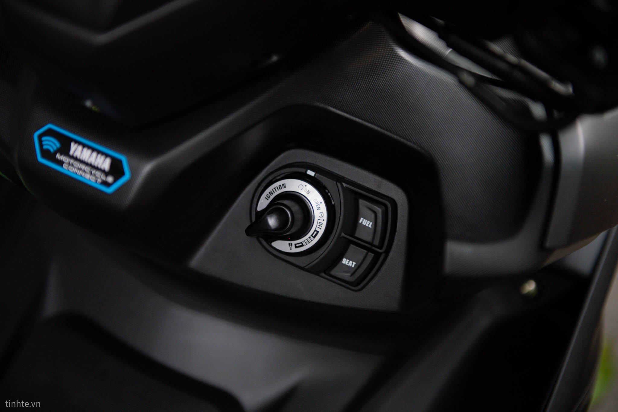

Cách khởi động xe Yamaha khi chìa khóa Smartkey bị mất hoặc hết pin
Khi bạn mua xe Yamaha mà có Smart Key, bên trong bộ chìa khóa, sẽ có một tờ giấy nhỏ ghi một mã code bí mật bao gồm 6 chữ số. Nếu bạn không tìm thấy, có thể liên hệ thử với người bán xe cho bạn. Mã code này sẽ giúp bạn có thể kích hoạt hệ thống điện của xe để đề máy trong tình huống bạn làm mất chìa khóa hoặc khóa hết pin.
6 con số này, nếu bạn là người có trí nhớ siêu phàm và có đầu óc rãnh rỗi, không cần phải nhớ ngày sinh của người yêu, thì có thể học thuộc và ghi nó vào đầu. Còn đối với người trí nhớ kém như mình, tốt nhất là chụp lại hoặc note vào đâu đó, Google Keep chẳng hạn.
Sau đây là các bước để bạn có thể kích hoạt điện xe khi không có chìa:

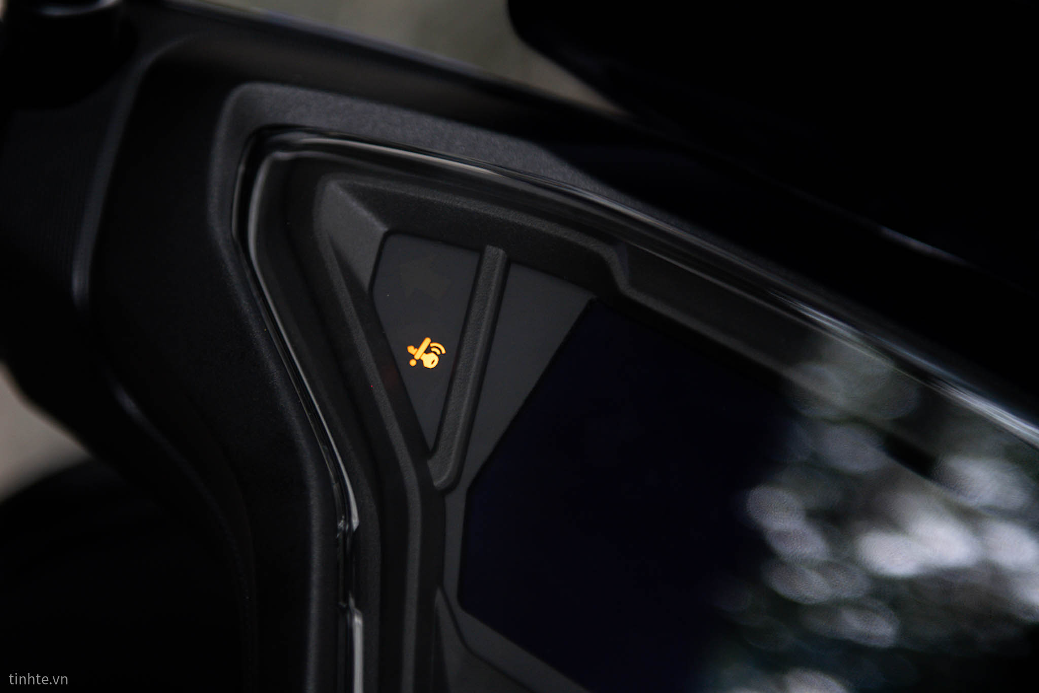

Bước 1: Ấn giữ vào ổ khóa Smart Key cho đến khi đèn Smart Key màu vàng trên bảng đồng hồ sáng lên. Làm liên tục 3 lần như vậy. Ở lần thứ 3, đèn vàng này sẽ sáng lâu hơn bình thường để xác nhận bạn đang được đưa vào chế độ nhập code.
Bước 2: Sau khi hoàn thành bước 1, để nhập số, việc bạn cần làm là ấn giữ vào ổ khóa Smart Key. Trong lúc bạn giữ, đèn vàng nói trên sẽ nhấp nháy. Số mã code = số lần đèn nhấp nháy. Ví dụ, mã code có số 2, bạn sẽ ấn giữ ổ khóa cho đến khi đèn nhấp nháy 2 lần, sau đó buông ra và tiếp tục chuyển qua số tiếp theo.
Bước 3: Sau khi đã hoàn thành việc nhập 6 số, lúc này, bạn chỉ cần ấn vào Smart Key sau đó vặn về phía kích hoạt động cơ như cách bạn vẫn làm lúc có chìa khóa, đề máy xe lên và chạy.
Vì chỉ cần có mã khóa này là đã có thể đề máy xe một cách bình thường, nên mã số này bạn hạn chế cung cấp nó cho người khác. Nếu không may bị rò rỉ mã này cho quá nhiều người biết, bạn cần liên hệ với trung tâm sửa chữa của Yamaha để họ có biện pháp thay đổi mã hoặc thế nào đó. Mong là mẹo này hữu ích đối với anh em.
