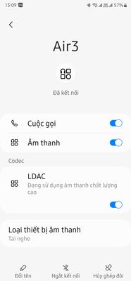

Samsung chỉ nhấn vào biểu tượng của tai nghe rồi bật (nếu tai nghe có)
@LEHUYEN LDAC của SS mặc định sẽ là 303kbps chứ không phải là 909kbps, bạn phải vào cài đặt advanced chỉnh nữa

@manny1992003 Hôm nay thằng cháu có mang máy về để chụp ảnh kết nối LDAC. Màn hình cục DAC SMSL D0100 cho thấy kết nối Ldc tức là LDAC.

@manny1992003 Hôm nay mua con Samsung A34 5G về cũng support Ldac ngon lành.
