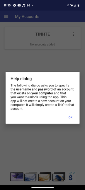

Trên điện thoại Android, anh em mở app lên, chọn Scan đầu tiên, anh em cần kết nối điện thoại Android và máy tính Windows vào cùng 1 mạng Wi-Fi nhé. Tiếp theo, sẽ có 3 cách để tìm ra thiết bị Windows của anh em: Bluetooth, địa chỉ IP và scan thủ công. Sau khi thêm được máy tính Windows thành công, anh em quay lại My Accounts, đặt tên cho máy tính đó trên app, sau đó tiếp tục setup username và password cho tài khoản mà anh em dùng để unlock vào máy tính Windows.
Ảnh chụp màn hình các bước setup trên điện thoại Android, anh em có thể xem dưới đây:
Lưu ý: trong quá trình scan, hãy để máy tính anh em ở Lockscreen nhé, đừng log in vào máy vội.
Xong xuôi hết thì về cơ bản là anh em đã có thể sử dụng được rồi. Bây giờ anh em khoá máy tính lại và sẽ thấy một tuỳ chọn nữa để đăng nhập vào máy là Fingerprint Unlock, lúc này chỉ cần lấy điện thoại ra, chọn tab Unlock và chạm vân tay vào là xong, máy tính sẽ tự unlock vào trong.
