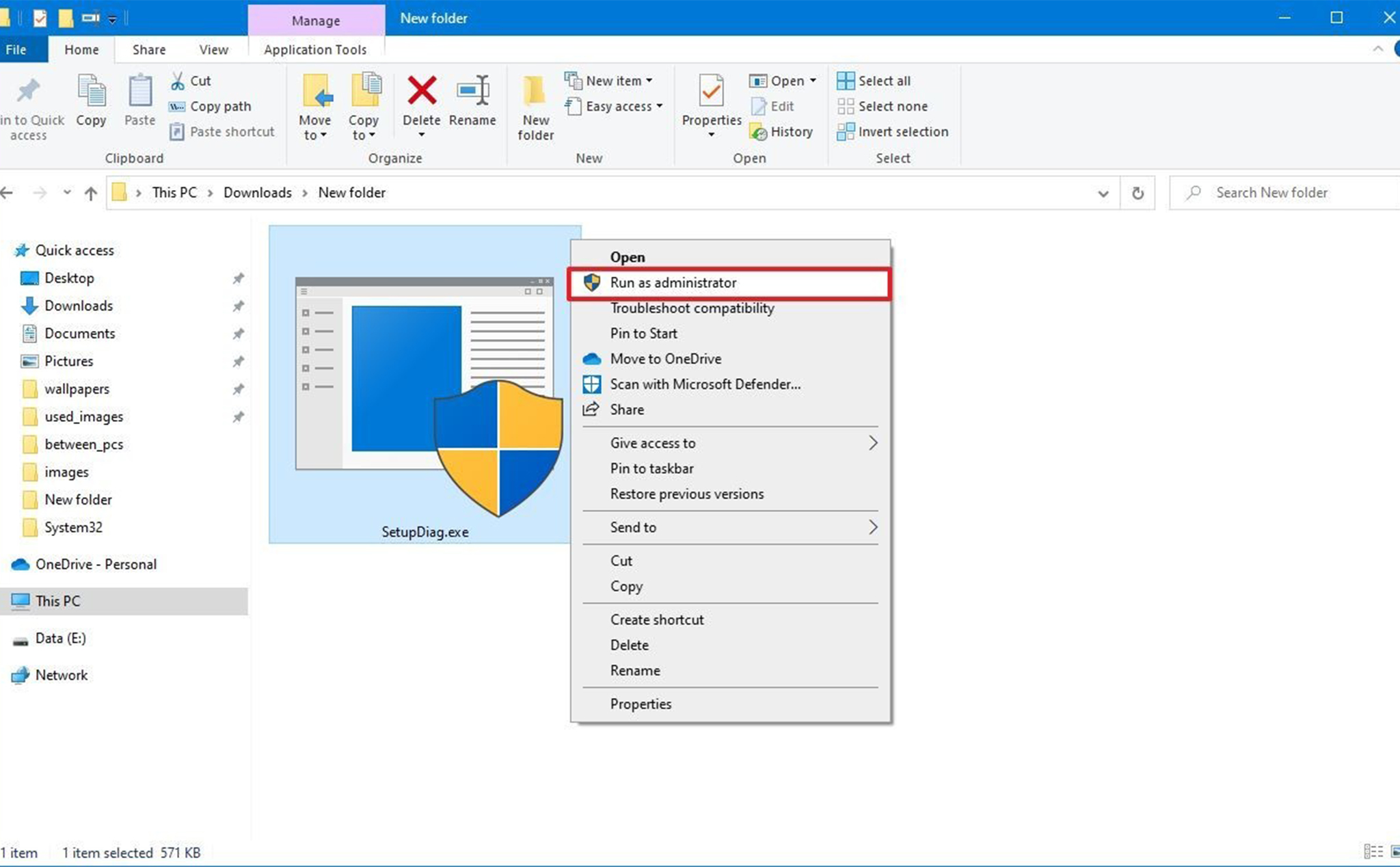

Anh em có thể sử dụng công cụ SetupDiag để khắc phục lỗi màn hình xanh. SetupDiag là một công cụ mà Microsoft cung cấp dưới dạng tải xuống tùy chọn để chẩn đoán và xác định lý do tại sao không thể cài đặt bản cập nhật hoặc update, đây là công cụ rất có giá trị có thể giúp anh em giải quyết vấn đề tìm ra lỗi.
Để sử dụng Setup Diag, anh em làm như sau:
Sau khi mở file lên, trình soạn thảo văn bản mặc định sẽ tự mở file nhật ký với kết quả chẩn đoán lỗi dựa trên các quy tắc do Microsoft quy định. Và khi xác định được lỗi, nhật ký sẽ nêu chi tiết thông tin để xác định lý do tại sao thiết bị bị màn hình xanh trong khi cập nhật và nếu đó là sự cố đã biết, anh em cũng sẽ nhận được các bước hướng dẫn để giải quyết lỗi đó.

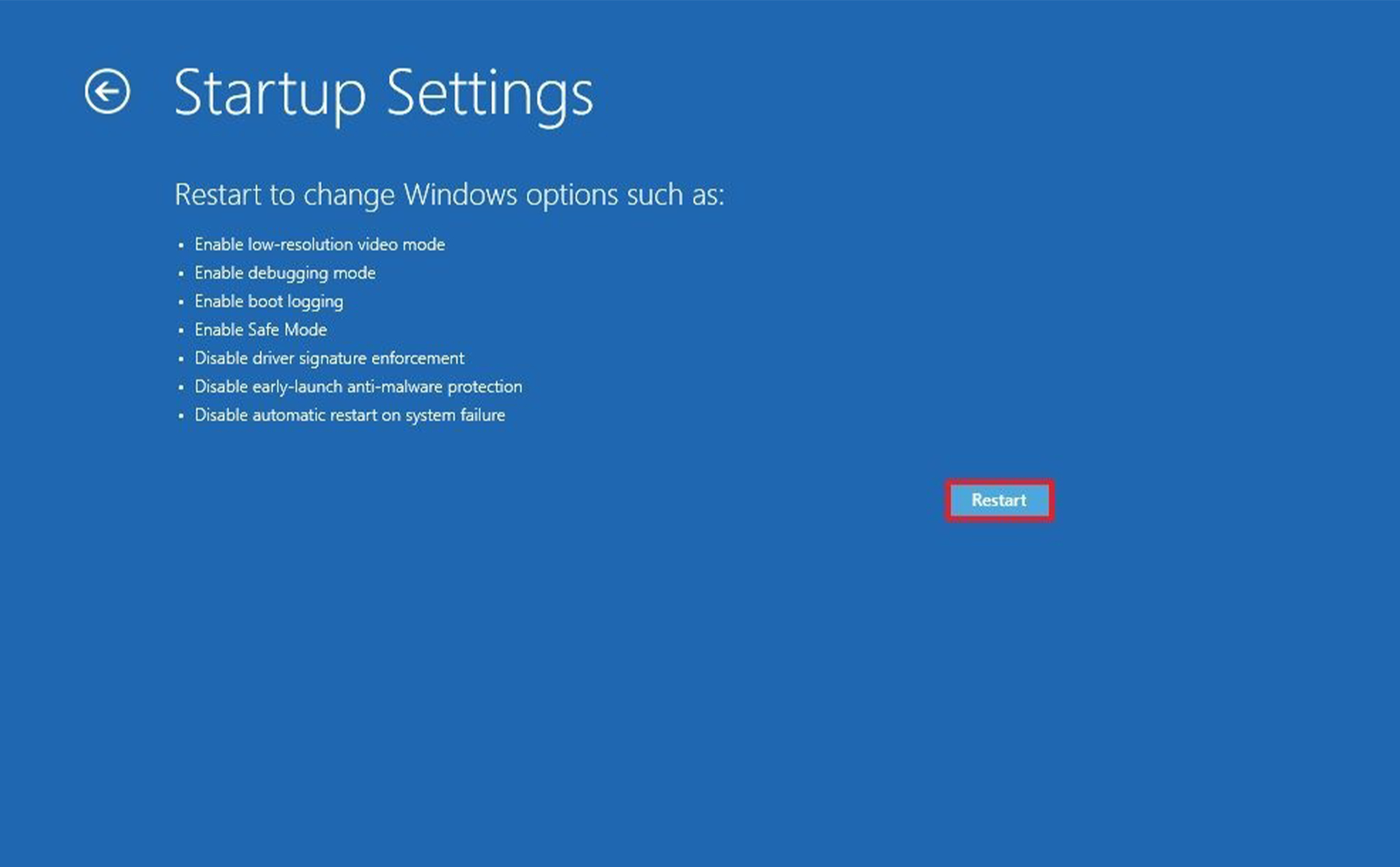

Cách sử dụng tính năng Safe mode
Safe Mode là một tính năng cứu cánh dành cho anh em khi không thể boot vào được Windows, Safe Mode chỉ cho phép anh em truy cập vào các tính năng chính của hệ điều hành và các cấu hình hệ thống mà thôi. Để truy cập vào Safe Mode, anh em làm như sau:
  • Khởi động máy tính của anh em.
  • Khi logo Windows hiện lên, anh em nhấn giữ nút nguồn để ngăn máy boot vào Windows. Lặp lại 2 bước trên 2 lần.
  • Tới lần thứ 3, lúc này máy sẽ mở trình Advanced Startup lên. Anh em chọn Troubleshoot.
  • Chọn tiếp Advanced options.
  • Chọn Startup Settings.
  • Chọn Restart.
  • Sau khi máy tính khởi động lại, anh em chọn phím F4 (hoặc phím số 4) để kích hoạt Safe Mode.
Vào được Safe mode rồi thì anh em có thể dựa vào lỗi mà mình gặp phải để có thể xử lý, nếu là lỗi ở bản cập nhật Windows thì anh em xoá bản update đó đi, lỗi driver thì xoá driver đó đi.

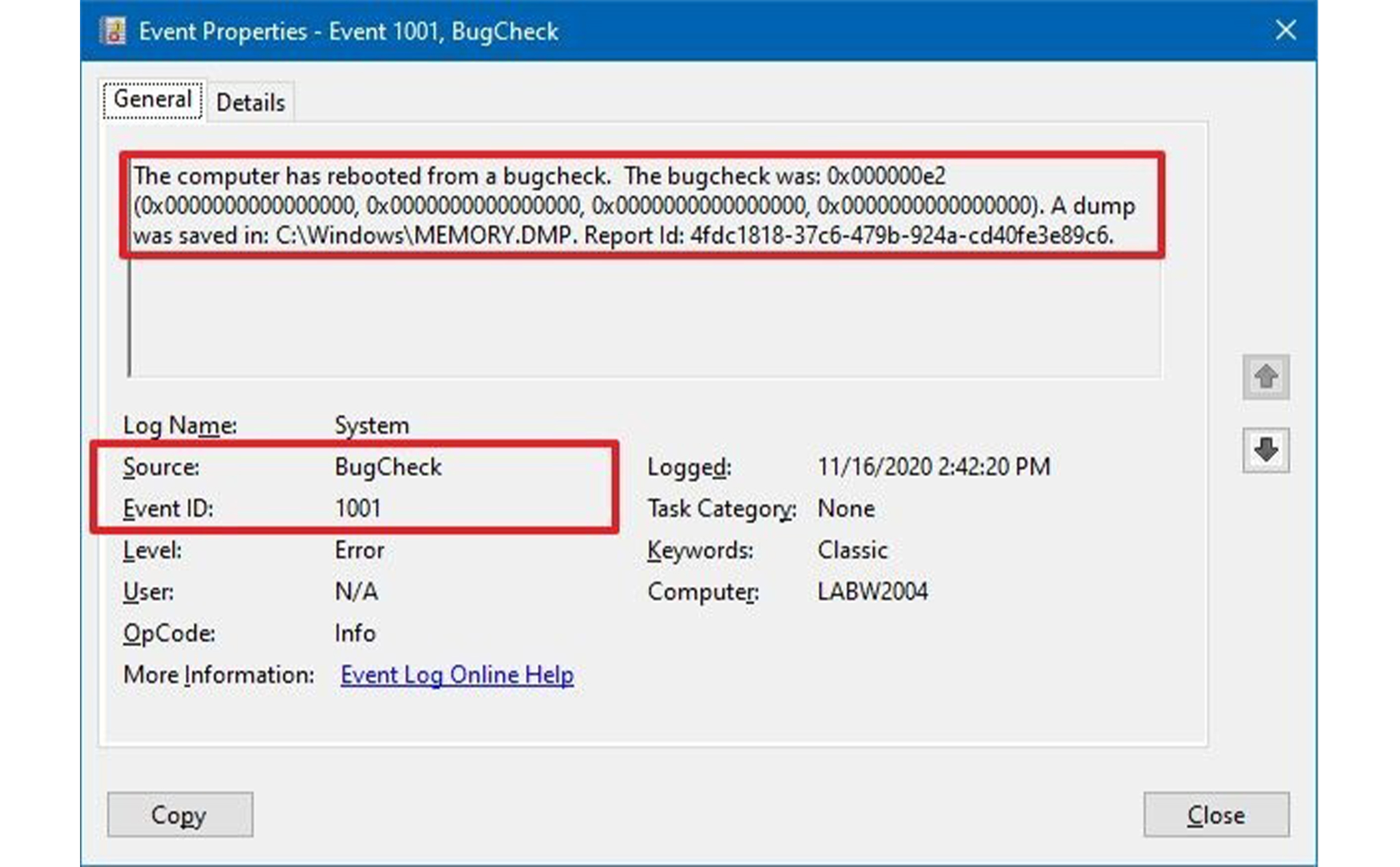

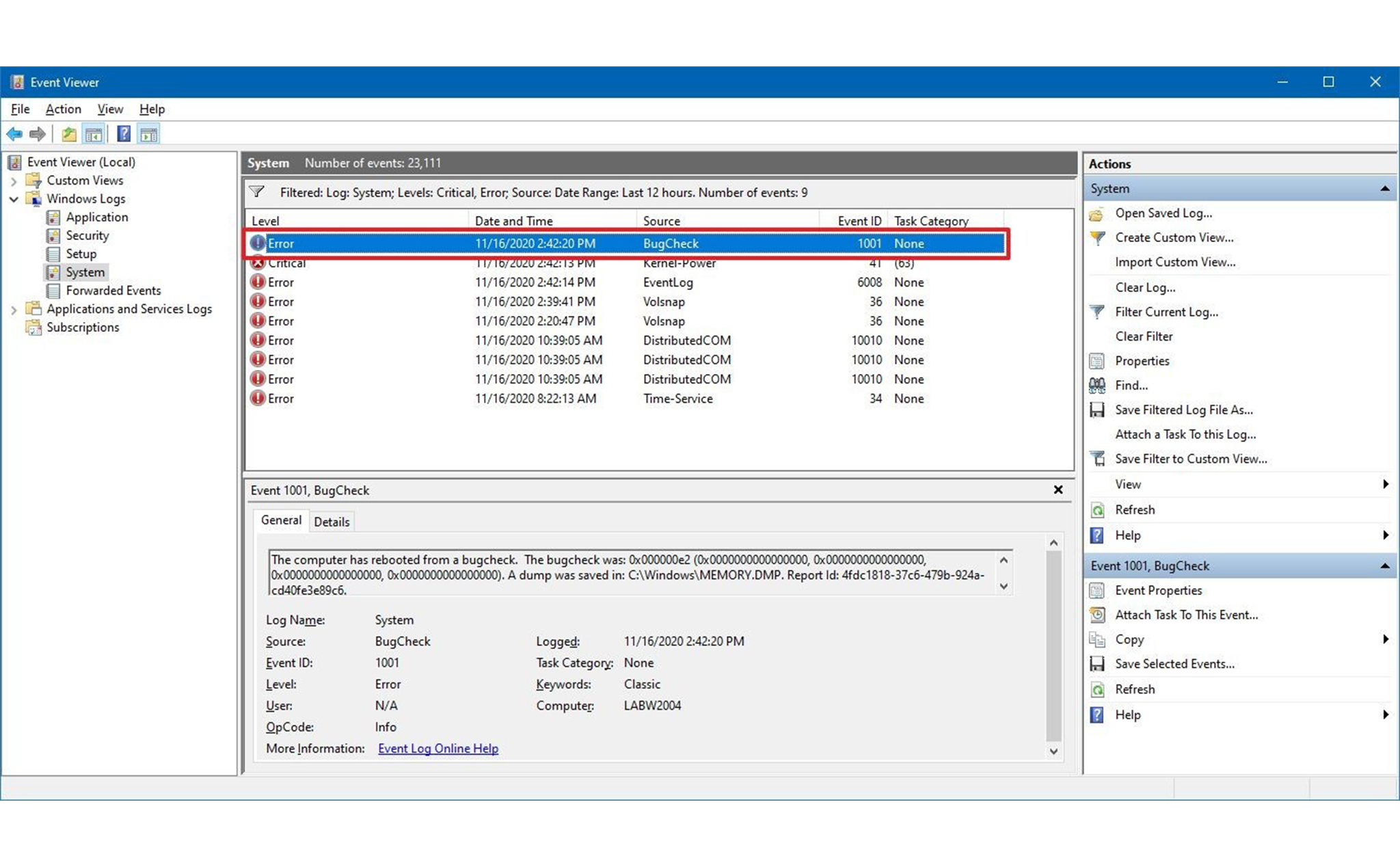

Nếu anh em không biết lỗi là từ đâu, hoặc là ở trên màn hình xanh không báo code của lỗi, thì anh em có thể sử dụng tính năng Event Viewer để kiểm tra.
  • Chọn Start.
  • Tìm kiếm Event Viewer và mở nó lên.
  • Chuột phải vào System và chọn Filter Current Log.
  • Ở tab Filter, mục Logged anh em hãy chọn thời gian là 12 giờ. Mục Event Level anh em check vào ô CriticalError. Sau đó chọ OK.
  • Tới đây một bảng danh sách lỗi sẽ hiện ra và anh em kiểm tra từng thông báo để xem chi tiết.
Ở tab General sẽ chỉ ra cho anh em cụ thể và chi tiết lỗi gây ra màn hình xanh là vì đây. Nếu anh em kông thể tìm ra lỗi từ không báo, hãy copy lại Source và Event ID và tìm search trên Google thử xem nó có ra lỗi nào cụ thể không, từ đó sẽ tìm cách fix lỗi.
