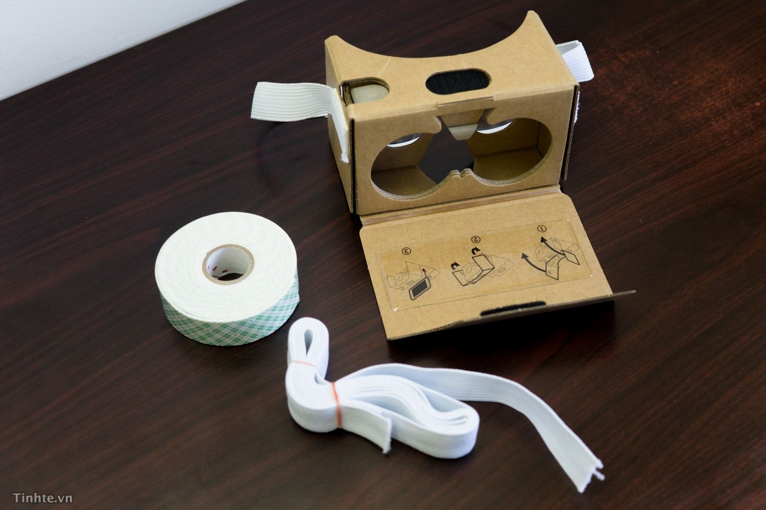

Nếu anh em mua kính Cardboard từ Google, nhờ ship từ nước ngoài về hay mua đâu đó trên Nhattao.com, rất có khả năng chiếc kính của anh em chỉ là bìa cứng mà không có dây đeo. Điều này ổn khi sử dụng các app thực tế ảo đơn giản, nhưng bắt đầu đụng tới game hay những môi trường VR phức tạp thì mọi chuyện bắt đầu khó chịu vì chúng ta phải liên tục cầm kính lên bằng hai tay. Chưa kể với những game cần xài tay cầm thì xem như là khỏi chơi luôn (bởi tay bận giữ Cardboard trước mặt rồi còn đâu). Trong bài viết này mình sẽ hướng dẫn anh em tự chế dây cho Cardboard cực kì dễ dàng, chỉ cần băng keo 2 mặt và dây thun bảng to là xong.
Nguyên vật liệu:
  • Băng keo 2 mặt loại tốt: 20cm
  • Dây thun bảng to, còn gọi là dây thun bản: 55cm (nên mua nhiều hơn, lỡ cắt sai còn cái cắt lại)
Băng keo hai mặt bạn có thể tìm mua dễ dàng trong các nhà sách, nhớ chọn loại tốt để đảm bảo độ dính cao, không bị rớt kính (hư luôn điện thoại ở trong là tèo). Còn dây thun bảng to bạn có thể tìm mua tại các cửa hàng bán dụng cụ, vật liệu may mặc. Các chị em bán quần áo, sửa quần áo cũng có thể có dây thun bản kiểu này, nếu không biết chỗ mua thì bạn có thể ghé hỏi thăm. Mua dây màu nào cũng được, tùy sở thích của bạn thôi.
Tiến hành làm:
Bước 1: Cắt hai miếng băng keo hai mặt, mỗi miếng cỡ 4cm. Đừng cắt dài quá vì sẽ làm xấu đi cái kính, còn ngắn quá thì không đủ lực để giữ dây nên cũng nguy hiểm. Lưu ý: hai miếng băng keo ở hai bên cần phải đều và ngang nhau để tránh tình trạng kính bị lệch khi đeo gây cấn vào mũi (đã bị, và đã phải làm lại).
Bước 2: Dán hai miếng băng keo này lên hai mặt bên của kính Cardboard. Nhớ là phải dán gần ra phía trước. Nếu bạn dán lùi về phía sau quá nhiều thì phần phía trước sẽ bị gục gậc lên xuống rất khó chịu. Mình đã bị một lần, phải gỡ ra làm lại.
Bước 3: Cắt một đoạn dây thun bản cỡ 55cm. Bạn không nên cắt quá dài bởi vì dây này có khả năng co dãn, và chính vì khả năng đó nên nó mới giữ được kính trên đầu của chúng ta nên nếu dây dài quá thì tác dụng giữ Cardboard không còn nữa.
Bước 4: Dán đoạn dây thun lên hai miếng băng keo 2 mặt, đè xuống thật chặt rồi đeo thử. Nếu cảm thấy dây quá rộng, bạn phải cắt lại cho ngắn hơn. Khi đeo cảm thấy dây không thắt quá chặt vào đầu, kính không gây cấn ở mũi là được.
Dễ mà đúng không? Chúc bạn thành công!
