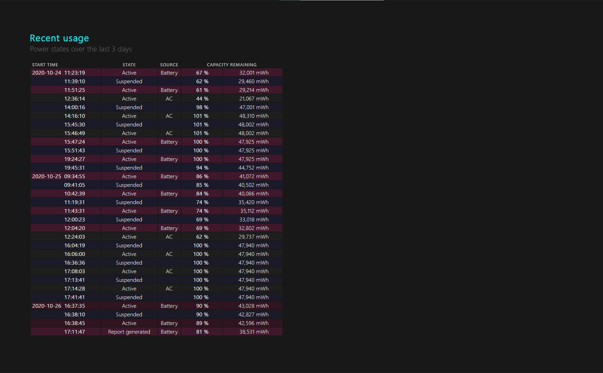

blackdeath
Sao có lúc lên 108% luôn.
0
Không đếm được số lần sạc !

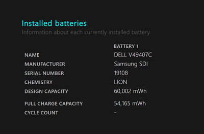

huy_lytruong
2017 tới giờ từ 60mWh xuống còn 54 mWh

NUCErr
Máy từ 2016 đến nay!
