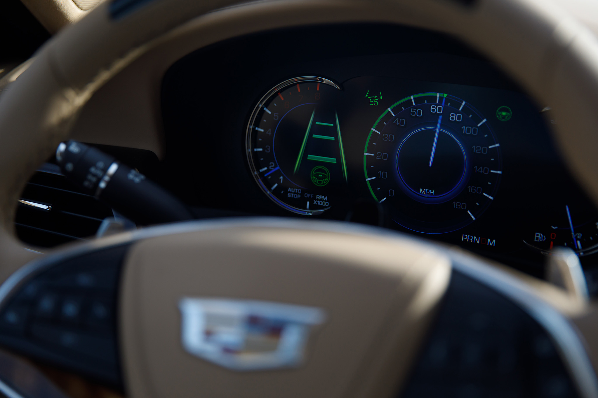

Điều này có nghĩa tài xế vẫn cần phải chú ý đến giao thông trước mặt và sẵn sàng tương tác với phương tiện. Họ có thể bỏ tay ra khỏi vô lăng hay nhấc chân ra khỏi chân ga nhưng nếu họ rời mắt khỏi con đường phía trước lâu hơn 30 giây thì chiếc xe sẽ phát hiện ra điều này nhờ một camera hồng ngoại được gắn trước bảng táp-lô. Và nếu như bạn nhắm mắt, chiếc xe cũng sẽ biết và bắt đầu phát một loạt cảnh báo chẳng hạn như làm rung ghế tài để lái xe tập trung trở lại và hệ thống này thậm chí còn có thể nhìn xuyên qua mắt kính chống UV. Camera không ghi hình hay lưu bất cứ dữ liệu nào nên bạn cũng không phải lo đến vấn đề riêng tư, Walkup khẳng định.
