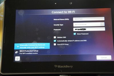

Em mới nhận về con Playbook, láu táu update nó. Đang chạy giữa chừng hết pin.
Giờ xạc xong, bật nó không vô trong, chỉ hiện màn hình update và bảo kết nối wifi. Gõ pass vào nó chỉ đứng yên.
Đau quá.
Bác nào có chiêu phục hồi lại chỉ dùm em với. 😔:(

Có kết nối wifi là nó update tiếp mà bác, bác kiểm tra sóng wifi xem sao
dochithanh
12 năm
Dạ tất cả mọi WiFi nó đều không vào được. Nó đứng yên suốt ngày. 😔

Dạ nó tới đây rồi đứng luôn nè mấy bác. Không cách gì vô được nữa.

Dạ không chạy được gì hết bác ah. Tới màn hình như trên là nó cứng ngắt luôn. Không làm ăn gì được hết. Em xả hết pin rồi cũng thế.
