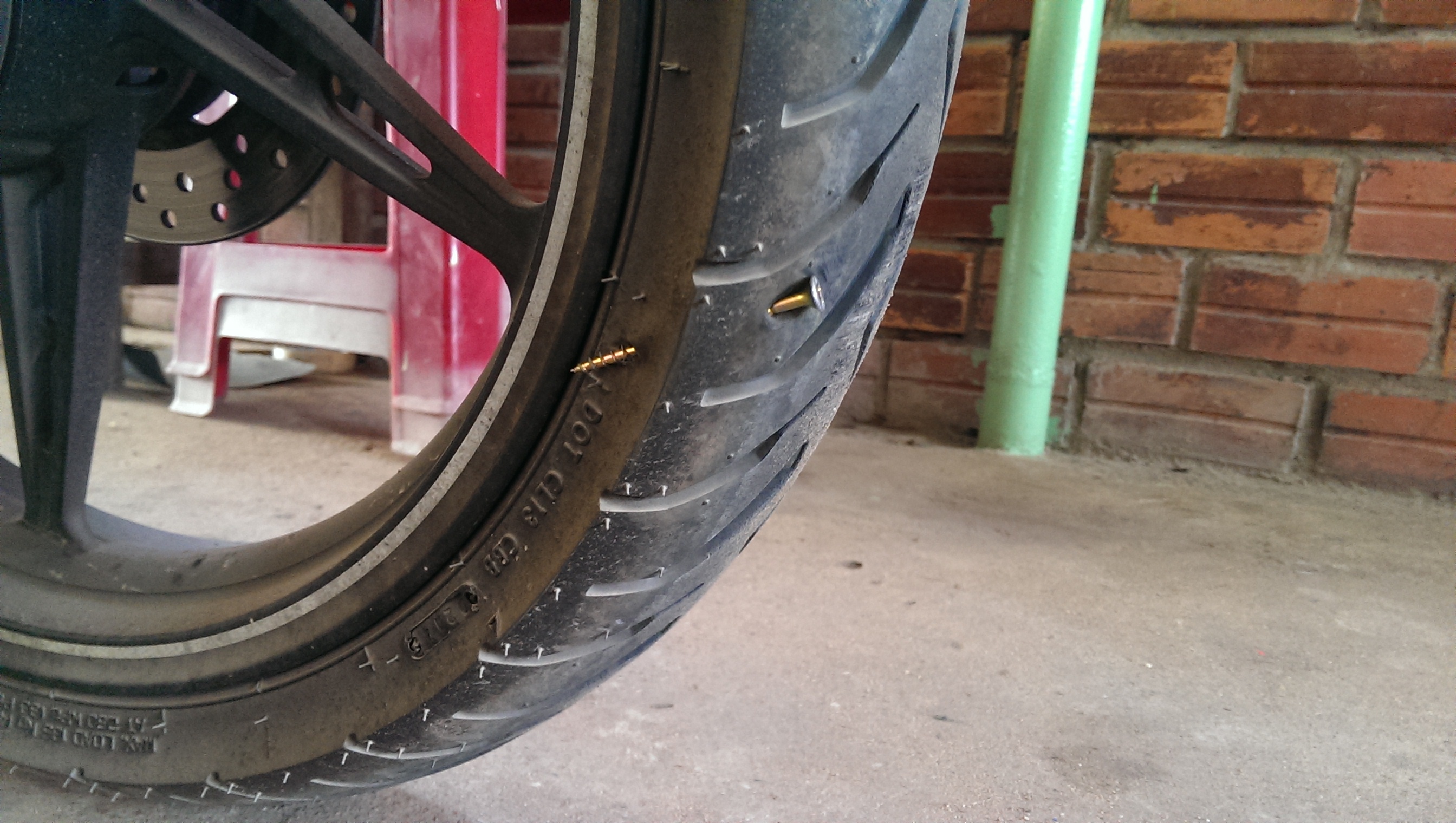

cây đinh này dễ thương không các bác? Nó ngủ yên mấy ngày rồi hôm qua vô tình phát hiện mà cây này chắc không phải đinh tặc rồi vì nhìn thấy yêu quá,hihi. Bữa nọ cũng dính cây đinh bắn tôn nó găm dọc theo vỏ xe chạy tự dưng thấy rột rột, lạng lạng dừng xe nhìn mà kinh hãi, bà con nhìn lắc đầu.
