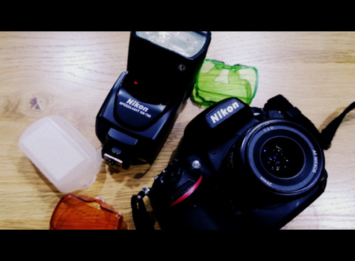

Flash rời là một phụ kiện nhiếp ảnh cực kỳ quan trọng đối với những tay máy chuyên nghiệp cũng như những tay chơi nghiêm túc muốn chủ động trong việc khống chế ánh sáng và nâng cao chất lượng hình. Flash rời không chỉ mang tới một công suất ánh sáng lớn hơn flash cóc, mà ứng dụng đa dạng của nó có thể làm cho bạn say mê đến ... nghiện lúc nào không biết.
Phần I xem tại đây:
http://camera.tinhte.vn/threads/camera-chup-dep-hon-voi-den-flash-01.2115455/
[prebreak][/prebreak]
Tóm tắt:
  • Xoay hướng flash để tận dụng những mảng tường sáng giúp ánh sáng tản rộng và mềm hơn rất nhiều
  • Tận dụng tốt những miếng Tản sáng / hắt sáng (deffuser/bouncer) cũng như những phụ kiện bán kèm: diffuser, color gel để điều chỉnh cường độ / tính chất và nhiệt độ màu
  • Góc đèn flash từ trên xuống là đẹp nhất, trong trường hợp để khung ảnh chân dung / nếu không cần độ phân giải cao nhất thì có thể "ăn gian" bằng cách vẫn chụp ngang máy và crop dọc để khỏi phải xoay đèn sang ngang
Đèn flash đánh trực tiếp
Đèn đánh chếch lên 45 độ
Đèn đánh chếch 45 độ và có miếng bouncer màu trắng
Đèn đánh chếch 90 độ và lắp miếng diffuser bán kèm
