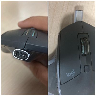

Chi tiết cổng Type C mình mod trên Anywhere 2S. Trông cũng ổn nhỉ :D

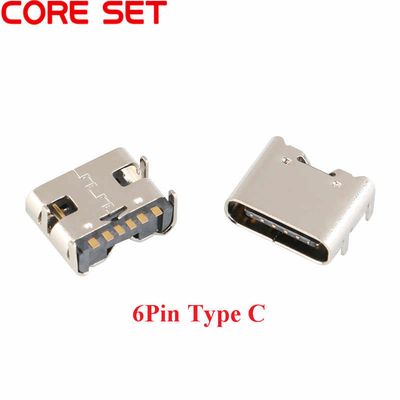

Cậu cho tớ thêm thông tin về vụ mod cổng type-c cho con 2S được không? Mình giờ dính mỗi con chuột này cổng micro-usb, mà 2S ngon quá mãi k hỏng nên tiếc k bỏ 😔
À, A1, A12, B1, B12 chung GND nha, A4, A9, B4, B9 là VCC.
Dễ nhất bạn mua cổng type c ra sẵn 6 pin ấy, chân nó to hơn dễ câu hơn. 2 pin ngoài cùng là GND, 2 pin kế tiếp là VCC. Cứ câu bất kỳ 1 chân ra thôi ko cần câu cả 2 chân đâu
@minhnkt Mua đầu chuyển cho nhanh
https://shopee.vn/4-Đầu-Chuyển-Đổi-Từ-Micro-Usb-3.0-Sang-Usb-C-Type-C-Cho-Android-i.238616487.2916969543

@DYH 2s của mình đã mod cổng C từ lúc mua luôn 😁
