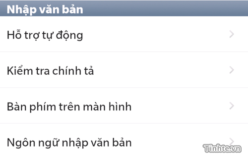

Tuỳ chọn ngôn ngữ hiển thị cho máy trong Settings -> Language and Input. Do BB10 luôn hỗ trợ ngôn ngữ Việt Nam nên từ lúc này mình sẽ chuyển nó qua giao diện tiếng Việt để nói cho dễ. Các thành phần liên quan đến bàn phím nằm trong mục “Nhập văn bản”:

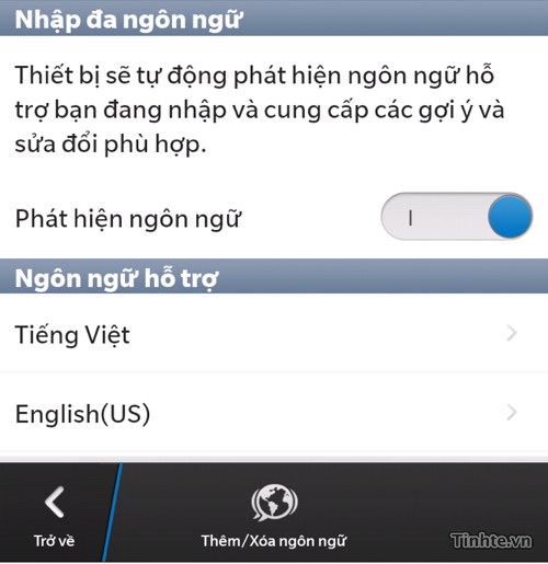

Hỗ trợ tự động
Trong phần này bạn có thể thêm ngôn ngữ để nhập liệu, ở Việt Nam thì chúng ta sẽ dùng 2 loại chính đó là Tiếng Việt (Telex) và English. Lựa chọn “Phát hiện ngôn ngữ” giúp máy theo dõi và phán đoán xem bạn đang gõ anh hay việt mà đưa ra gợi ý cũng như chức năng tự động sửa sai hoạt động chính xác hơn.

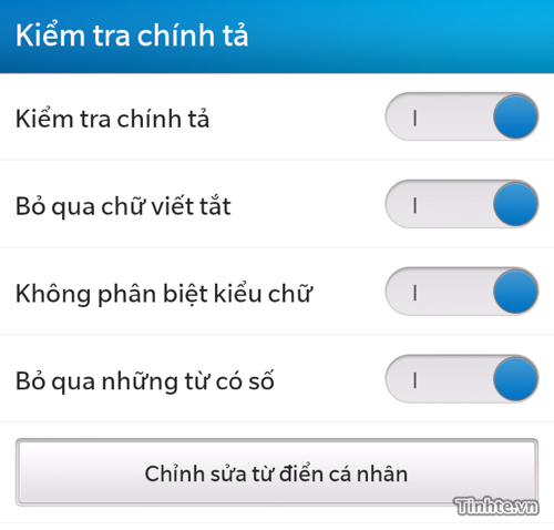

Chức năng tự động kiểm tra chính tả hay lỗi khi gõ. Phần chỉnh sửa từ điển cá nhân là chỗ để bạn thêm các từ gõ tắt .

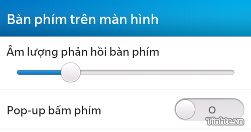

Bàn phím trên màn hình
  • Pop-up bấm phím: Mỗi khi bấm vào phím nào đó thì nó sẽ nổi thêm 1 cái pop up to to, tốt nhất là tắt đi cho đỡ rối.
  • Hiển thị tiên đoán văn bản: đây chính là chức năng hiện các từ tiên đoán khi bạn gõ, nếu chỉ đơn thuần là muốn gõ telex và không hiện gợi ý thì chọn tắt đi.
  • Chế độ dọc (ngang): Mặc định chữ gợi ý hiện tại vị trí các phím bấm (chữ cái), bạn có thể chọn nó hiện thành 1 hàng trên bàn phím.
  • Hiển thị hình động: trong quảng cáo người ta vuốt vuốt rồi chứ nó bay bay vào khung hiển thị, tắt cái chức năng đó đi tại đây.
