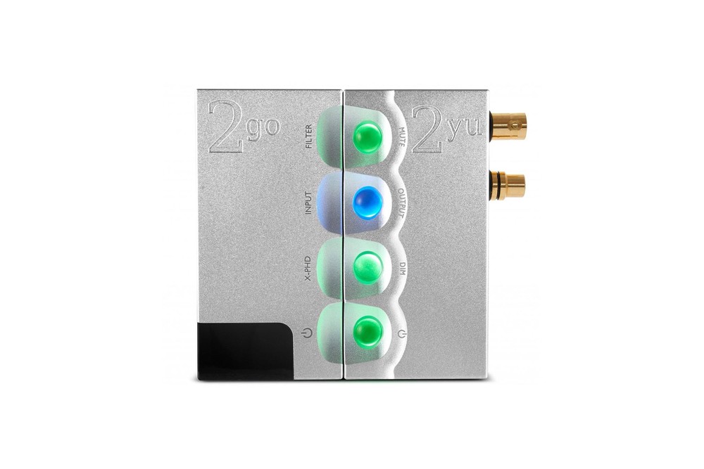

2Go đúng với tên gọi của mình là một module nhỏ gọn, đa năng tiện lợi để ae có thể sử dụng bất cứ đâu. Trái với cái tên và thiết kế dễ thương này chúng ta sẽ có một mức giá không hề dễ chịu gì, 31tr cho cái mẩu bé tí nằm lọt thỏm trong lòng bàn tay này.
2Go có 2 màu đen trắng để phối ghép với Hugo 2. Cả 2 sẽ kết nối với nhau tổng qua 2 cổng micro USB và được cố định bởi 2 chấu rời bên ngoài. Qua đó có thể nói hãng đã có manh nha sản xuất 2go từ rất lâu vì 2 lỗ ốc này đã có mặt cùng với Hugo 2 kể từ lúc ra mắt, không rõ vì lý do gì mà cho đến giờ 2go mới được bán ra.
Với mức giá hơn 30tr, nhiều ae sẽ than phiền sao mà mắc thế, ae đừng lo vì mình cũng cảm thán y chang ae vậy. Biết sao được khi đã lỡ đâm đầu vào chốn này, đành phải rước em nó về cho có đôi có cặp với Hugo 2 chứ em nó cũng đã cô đơn lẻ bóng 3 năm hơn rồi.

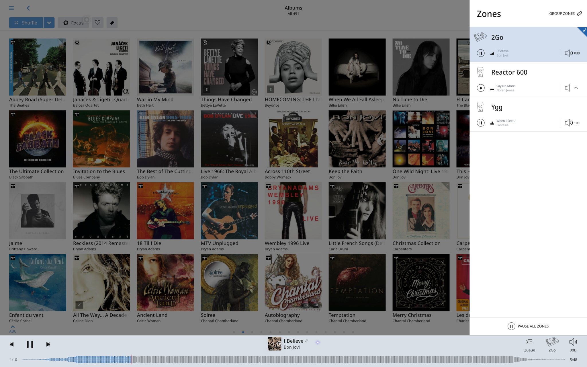

Việc hỗ trợ Roon Ready là điều mà mình rất thích vì mình hiện đang dùng phần mềm này và giờ đây 2go sau khi setup đã nằm luôn trong danh sách các output của Roon rất tiện lợi.
Bên cạnh việc sử dụng với Hugo 2, ae còn có thể sử dụng 2go với các DAC khác mà ae đang sở hữu, tuy nhiên lúc này sẽ phải tiêu tốn hơn 1 khoảng nhỏ cho 2yu - một bộ chuyển đổi để kết nối với hệ thống. Như vậy, Chord Hugo 2 với sức mạnh không phải bàn cãi đối với những setup di động, tai nghe thì giờ đây được tập trung để gia tăng sức mạnh để có thể sử dụng với các hệ thống âm thanh lớn hơn.
